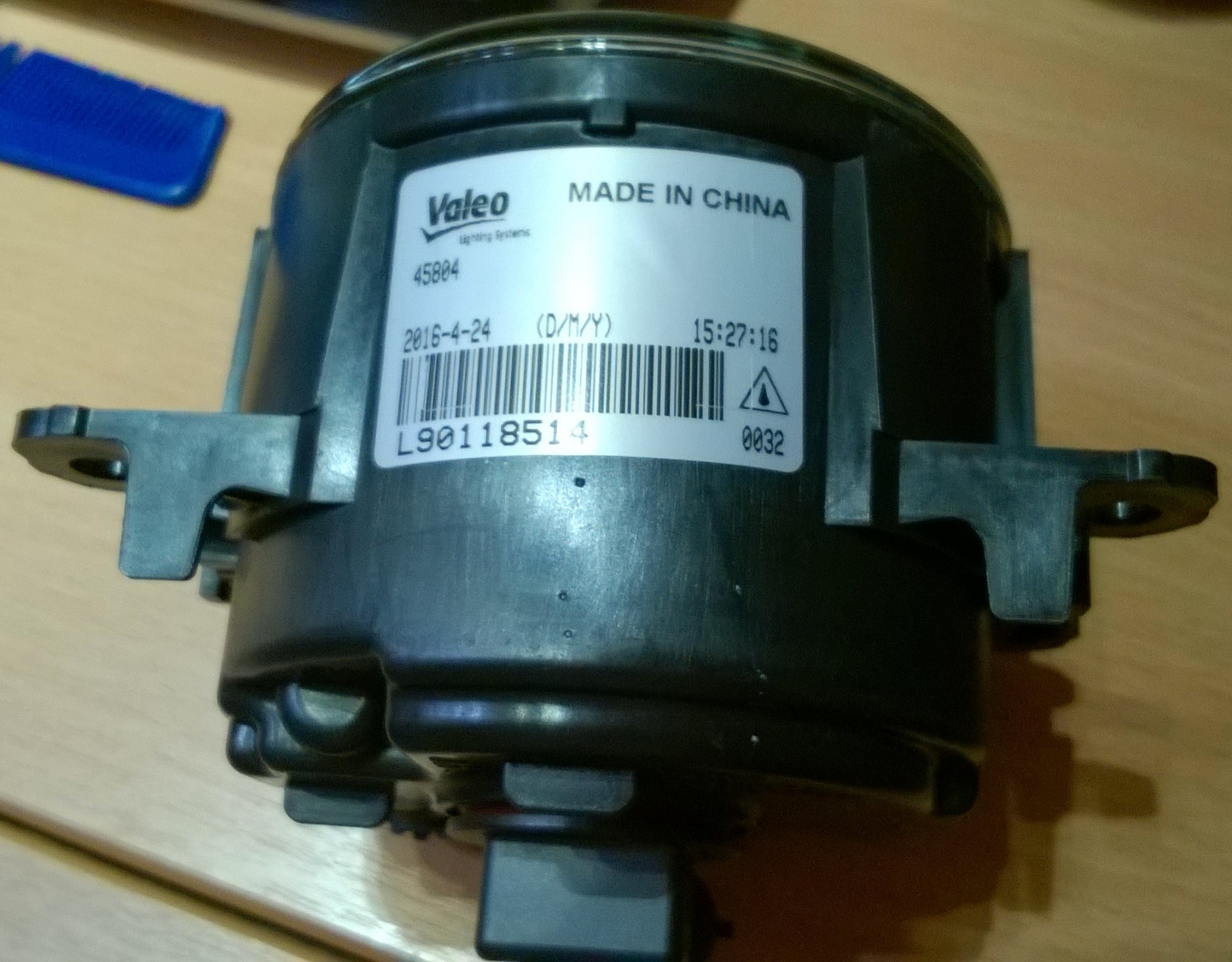

Внимательно присмотрелся, внутри стандартная лампочка.
Там под фото написано: 2 противотуманные фары (VALEO H11 55 Вт).
В описании просто ошибка.
А на туманке написано где она изготовлена?

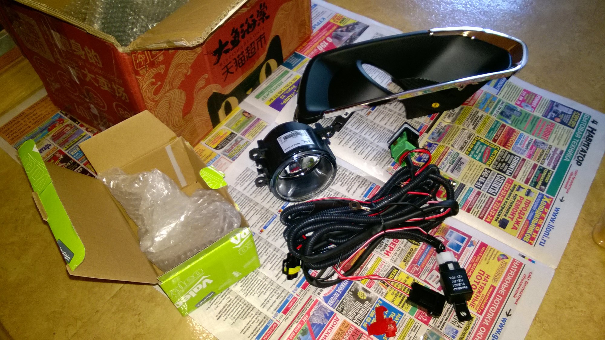

В наборе не стандартный?
В наборе кабель с разъемами для ламп, реле, предохранитель, контакты (без разъема) на кнопку и пара концов для 12В. Если в автомобиле нет стандартной проводки как в первом сообщении, то это идеальный вариант. Но если попытаться делать как Van Highlander, к чему и я склоняюсь, то пригодится такой разъем.

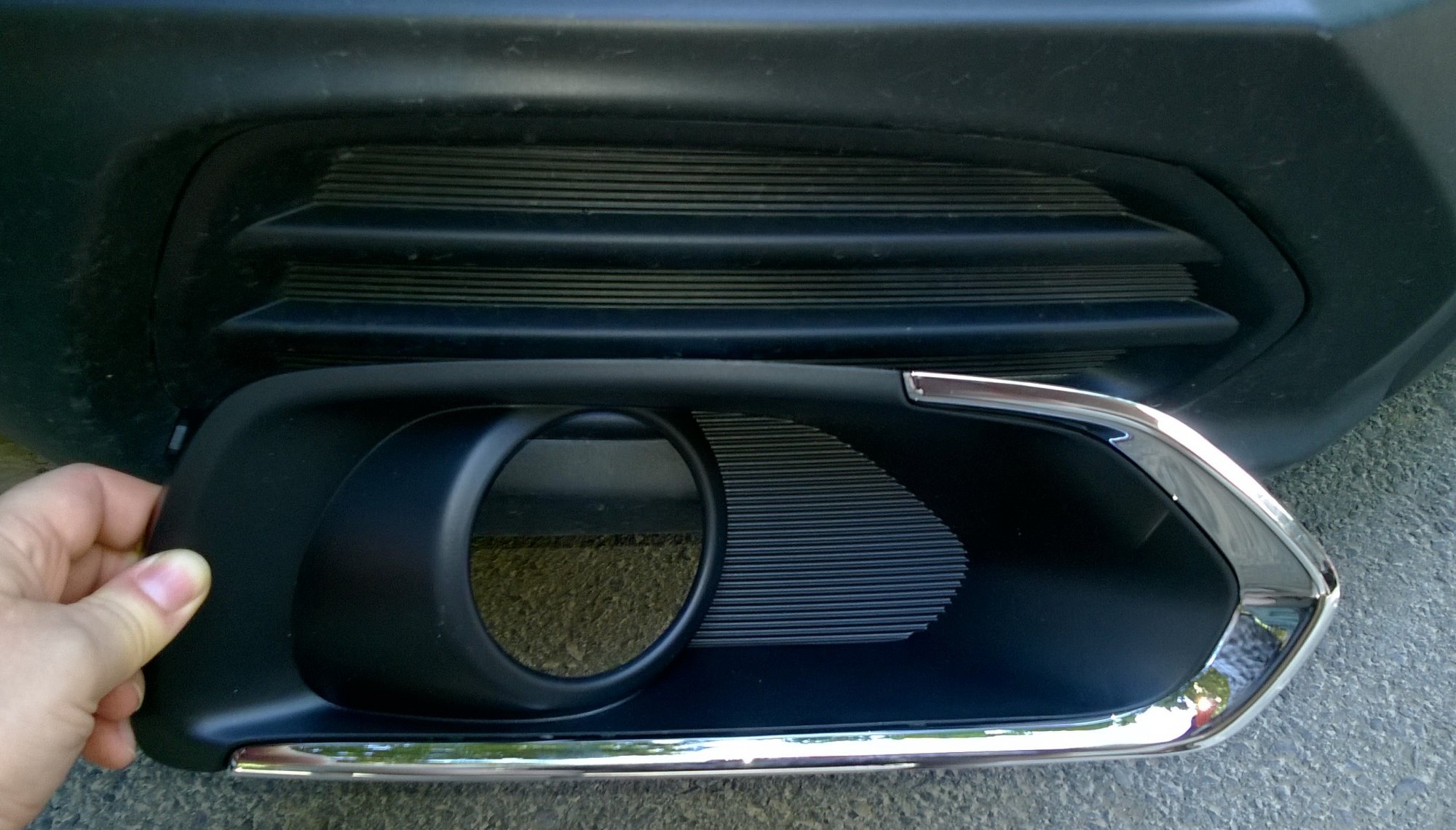

Ну вот, и дошли руки до установки ПТФ. По неопытности процесс занял ~5 часов. К известному описанию от Valentinyich, хочу добавлю несколько дополнений:
- При демонтаже молдинга арки, лучше начитать её “отрывать” с самого верха там стоит простая защёлкивающиеся клипса. И потом постепенно перемещаться к фарам. Осторожно, на самом конце модинга (на стыке) есть хитрая пластиковая защёлка. Её нужно снимать в последний момент, нажимая отвёрткой изнутри отодвинув защиту.
- Желательно обклеить пластик бампера малярной лентой, т.к. несмотря на заранее постеленное одеяло, от насыпавшейся грязи в момент установки накладки ПТФ немного затёрлась вершина угла.
- Накладку ПТФ нужно сначала вставить в точки крепления, а потом начинать фиксировать со стороны хромированной накладки.
- В купленном мной комплекте в отсутствуют нужные саморезы (их позаимствовал из крепления бампера), но есть винты М6 непонятно куда применяемые.
За одно, пока был снят бампер, поставил мелкую сетку перед радиатором снизу и сверху.

А проводка с Вашего комплекта без переделок подошла? Купленный Вами отдельно разъем пригодился? Как светят фары? Думаю себе такой же комплект заказать. Ещё интересно, что за саморезы понадобятся.
Провод переделывал. Отрезал реле, предохранитель и контакты на кнопку. Купленный разъем (2 шт.) тоже пригодились, пока паял, один из контактов разъема куда-то закатился. Вот сразу и второй пригодился. Саморезы подходят стандартные Suzuk-овские, весь бампер на них держится, как закажите набор, значит назад пути нет, так и выкручивайте из бампера да в магазин (на ПТФ) нужно 6 шт. да на запас сразу возьмите, любят они закатываться ... Реле поставил наше у bosch-евских реле сопротивление совсем маленькое.
Как светят фары?
Светят нормально, в тумане меня будет видно и тёмный пробел, в пару метров перед машиной, лучше стал.

kick_2, хотел бы еще уточнить, какое качество накладок ( которые вместо заглушек), хорошо ли сели на место? Без щелей?
А родного реле для туманок разве не было установлено с завода?
При включении туманок габариты гаснут? Какой пучок света? Свет регулируется настройками нормально? Стекло герметично закреплено? При дожде воду не пропускают?

На этот вопрос отвечу: гаснет ДХО, включаются габариты.
Оригинальные Valeo - хороши, все проклеено надежно.
Регулятор на самой ПТФ, каких-то серьезных настроек нет, а как нужно сделать? Светят вперед...
