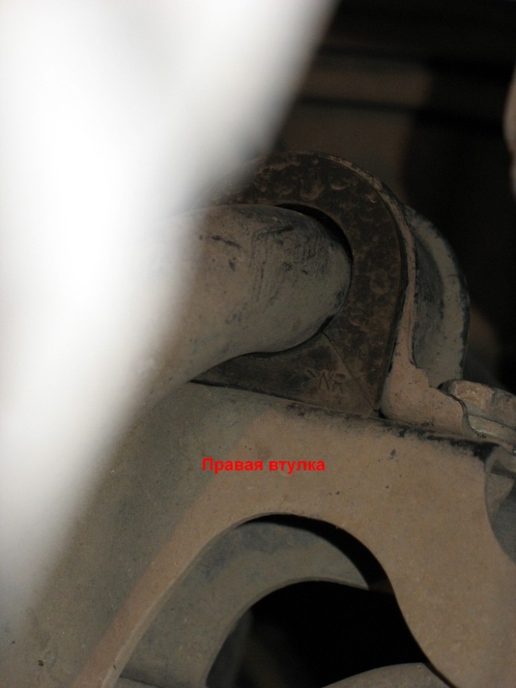

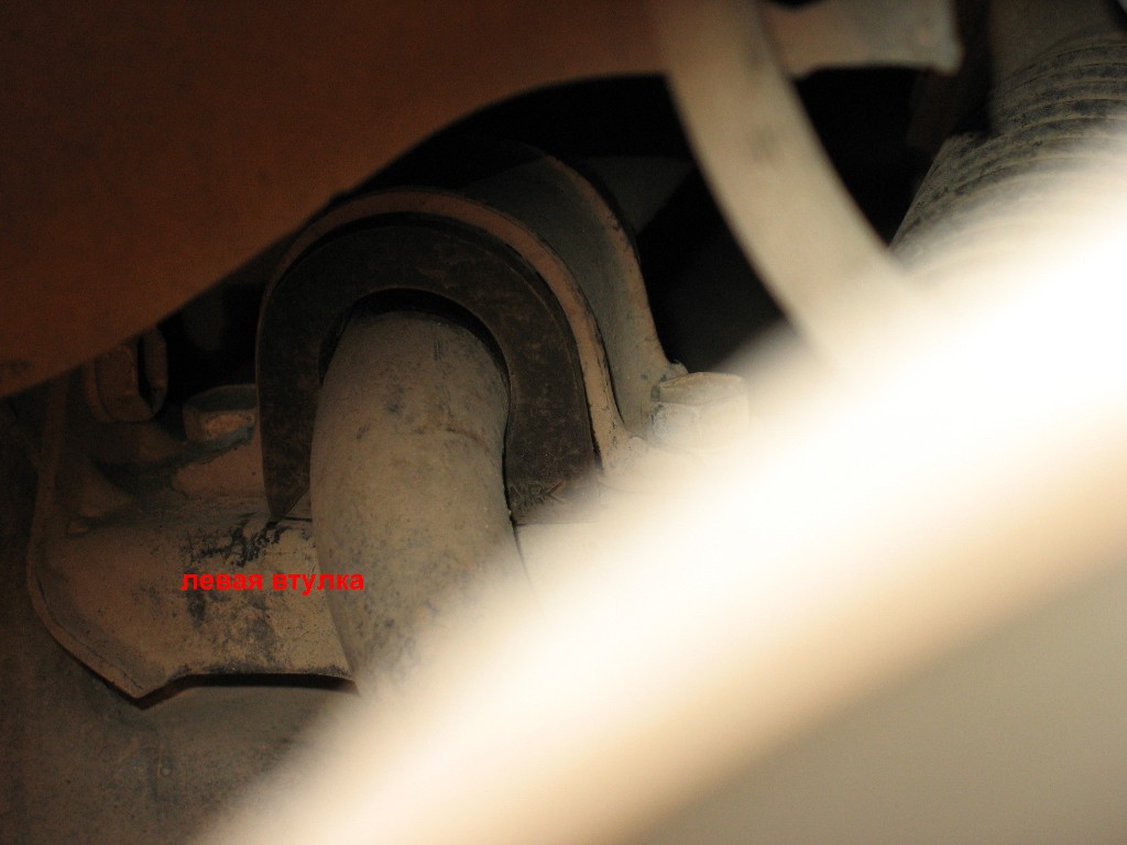

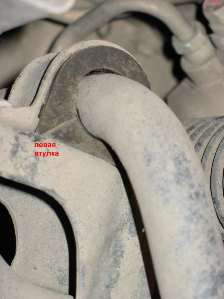

1000 км назад менял втулки. Так понравилось. Шума тогда с подвески стало гораздо меньше.
А вот сейчас блин все вернулось. Заглядываю под днище. Смотрю на втулочки. А там щель между рейкой и втулкой - 1,5 спички можно легко засунуть :(
Причем просил привезти нового образца, а привезли тогда старого :((
И чё? Опять менять????

Ильич написал(а):
забить-не лечится это
Не
Тяга тогда слишком стутчит. Надо другие искать, не родные. Меньше диаметром...
Блин, ну 1000 км только (правда по плохой дороге...)
Надо нового образца попробовать...

Perets написал(а):
Как это не лечится. Очень даже легко лечится. Просто в оригинал упираться не надо.
Интересная картина получается.
По гарантии - втулки нужно только родные, но они сами в гарантию не входят, так как их менять надо каждые 1 тыс км - ЗА ДЕНЬГИ :(
Вот зацените новые втулки после 1 тыс км.
brok
30 Март 2006
556
Саратов
Други, скажите
втулка стабилизатора витары: 42412-65J02
Это номер втулок нового образца ( с разрезом сбоку) или старого образца ( с разрезом по диагонали)
