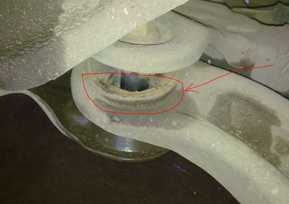

Парни, мне тут по-поводу периодических постукиваний спереди предложили поменять передние рычаги, сославшись на это:
После озвучивании цены я сказал, что пока так поезжу:)
На управляемость (и скорость:)) не влияет, лёгкий стук проявляется очень редко при проезде неровностей.
Вопрос: насколько криминально такое частичное отслоение резины?
Может ли это давать постукивание (отслоение, повторюсь, только частичное)?

Главное что бы трещин глубоких не было, и можно поменять перепресовкой только сайлентблок, а так только оригинал рычаг,стоит что то около 6тыс

Если развалится то колесо будет люфтить (вперёд-назад)-опасно!Лучше перепресовать(заменить на новые)

не, ну это понятно. Но ведь моментально это не случится. Я как раз про временной отрезок - сколько ещё походит. Пока за 2 месяца ухудшения не вижу. И насчёт перепрессовать - что в итоге покупать надо, какие именно сайлент-блоки? 55 страниц не осилил - можете кто-нибудь выдать резюме? P.S.Насчёт поиска - через поиск эту ветку и нашёл.

У меня такое же отслоение - надо покупать "задний сайлентблок верхнего рычага передней подвески". Купить не проблема - цена за одну штуку около 500-600 рублей.
Вопрос в другом - как я понимаю, чтобы выпрессовать сайлентблок, придется снимать вечь рычаг. А поскольку рычаг идет в сборе с шаровой - то придется снимать и ее. Не получится ли так, что после того, как выбьешь шаровую вместе с рычагом, поставишь новый сайлентблок, а затем поставишь обратно весь рычаг, шаровая умрет от того, что ее выбивали?
Кто менял данные сайлентблоки - не приходилось ли после этого менять весь рычаг из-за умершей шаровой при демонтаже?
Если не бить по шаровой молотком,то ни чего небудет

ПорваныеСайленты скрипят, стук скорее всего от втулок или стоек стаба
Единственный вариант "умерщвления" шаровой опоры - закисшая гайка и применение "болгарского" съемника.

Сегодня на ТО-75 приговорили оба передних рычага из-за отслоения резины в сайлентах и задний левый.
Вопрос - задние можно менять по одному или только парой?
Подскажите коды передних и задних рычагов.
И еще, втулки стаба какие сейчас лучше ставить, оригинальные усиленные или крузерские?

эээ... что-то я туплю.. сильно.... вот это https://suzuki-club.ru/data/attachments/47/47660-d9542cd5580e232f5ff9a27bdebd48a3.jpg
- это то, что у меня отслоилось??
другими словами - -как называется то. что у меня отслоилось, и какой номер для заказа?

Это сайлентблок вид в профиль, сверху старый, в рычаге новый от хонды, номер был в посте.

Запасаюсь двумя сайлентблоками на предний рычаг от Хонды номер 51391-s5a-024 " встает как родной, только стачивается внутренняя втулка по 1,5мм с каждой стороны" или, по другой версии, 3 мм с одной стороны.
а сход-развал нужно делать после замены?

Как писал, я взял с номером 51391S7A005. Отрезал 3 мм. с одной стороны, гемора меньше. Лучше болгаркой отрезать, чем стачивать, втулка нагреется и резина может отслоиться, также обрати внимание чтоб положение сайлента в рычаге, нового и старого было одинаково по прорезям. Может у тебя стойки стаба стучат, у меня было, попробуй их ломиком пошевелить.
Спереди развал не регулируется, регулируется схождение рулевыми тягами их мы не трогаем...

Спасибо! Вот и у меня было сомнение в необходимости его проведения.
Просто звонил в "Катану" - сказали "обязательно сход-развал за 3500р. после замены сайлентблоков". Теперь буду думать - те ли мастера мне ответили, которых здесь на сайте хвалили, или какие-то разводилы?
