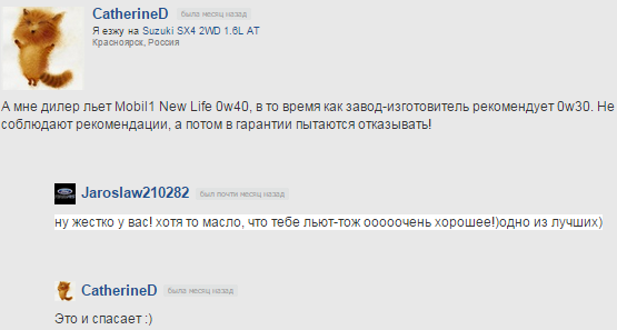

мне вот это ещё интересно:
или дилер выходит отмороженый :D или автор врётт.
