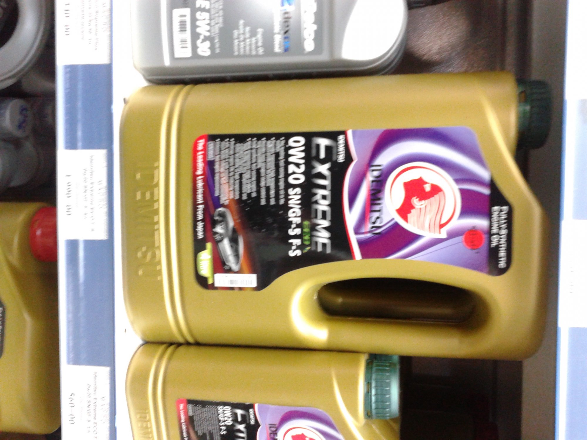

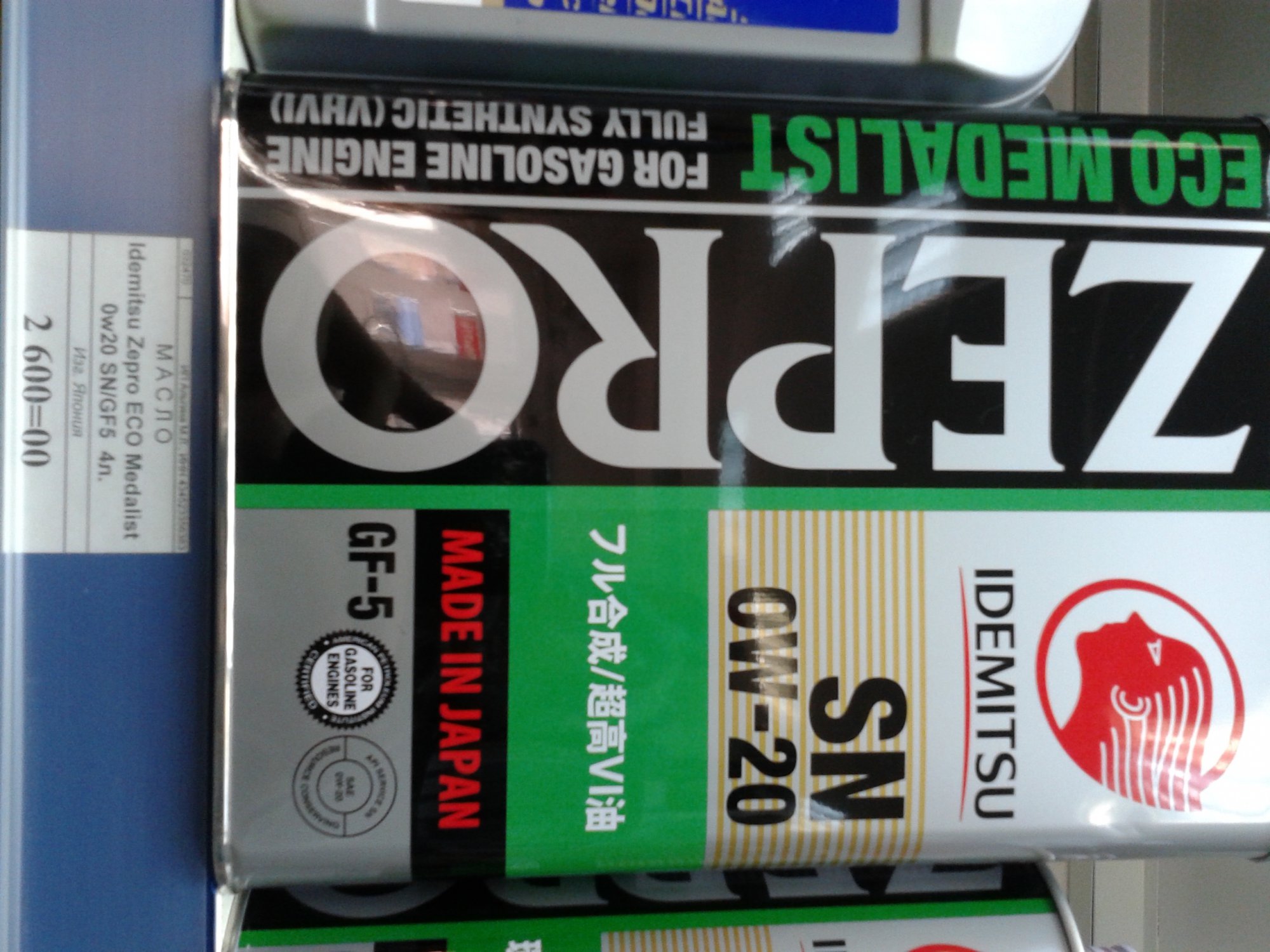

Подскажите дилетанту.
Увидел в магазине масло.
Разница только в упаковке, или я что-то не знаю ?

вроде как в производителе. В пластиковой - Сингапур, в жестяной - Япония.
Завод один. Сингапур, несмотря на надпись на жестянке Japan. Но в жестянке круче, в Японию поставляют. Тестировали в лабораториях разные любители чистое масло и отработку,
Идемитсу из жестяной банки показывает отменные результаты.

А Zepro чисто Япония.
Чисто японцы заказывают в других странах базу в большом количестве на экспорт. Маленькая Япония не может сделать столько Зепро для всех (слишком большие поставки во все страны), и особенно с учётом законов по выводу вредных производств за пределы Японии. Их основные компании даже на внутреннем рынке продают масла, которые произведены на заводах азиатского континента. Но свою фенечку, жестяные банки такой формы, для Японии (и не только) сохраняют.
Кстати, если смотреть по оригиналу 0-20 в жестяных банках Сузуки,Тойота, Мазда, Ниссан и др., то там тоже налито Идемитсу, указано на обратной стороне. Представьте себе, какие объемы по всему миру маленькая Япония рассылает, уму непостижимо!
