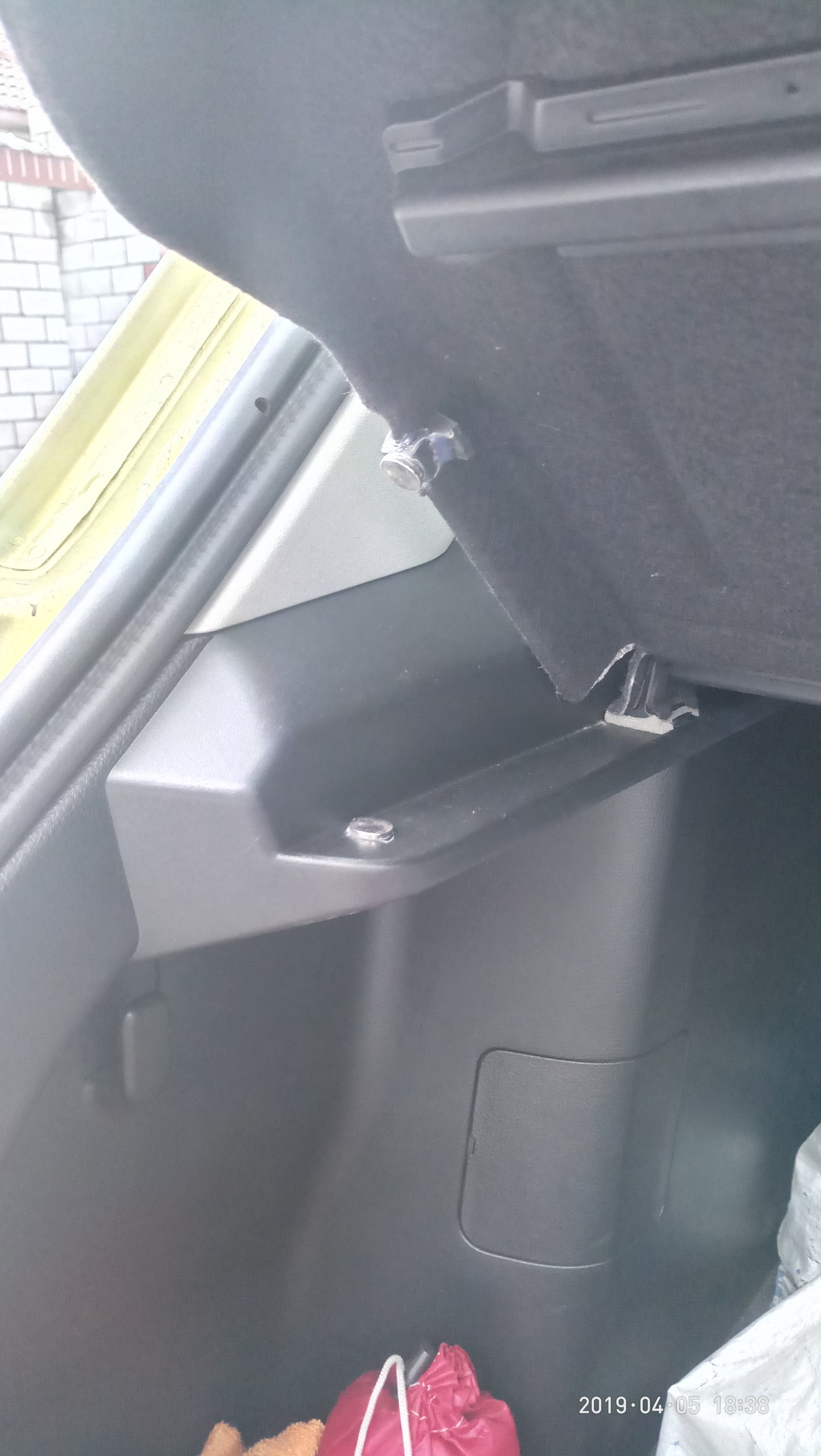

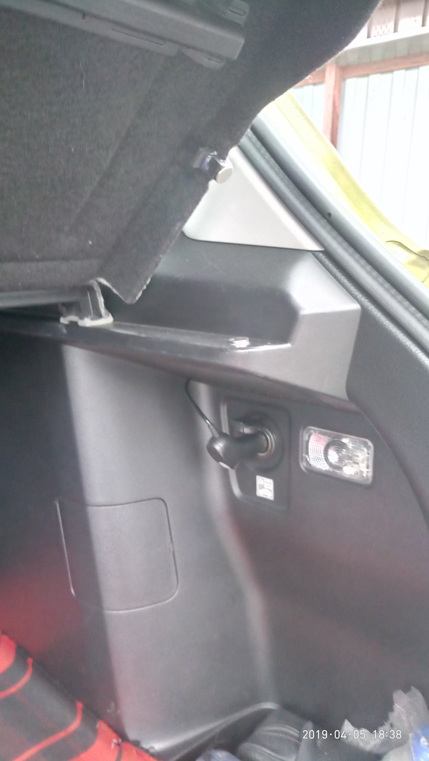

разглядываю ваши фото по ссылке. Вопрос, а сами магниты к полке вы садили не на скотч, на какие то болты? На фото рядом с магнитом видны болтики с гайками, так и есть?
Винты М4 и соответственно гайки с шайбами.
Если убрать полку, то в машине появятся лишние шумы, которых и так предостаточно.

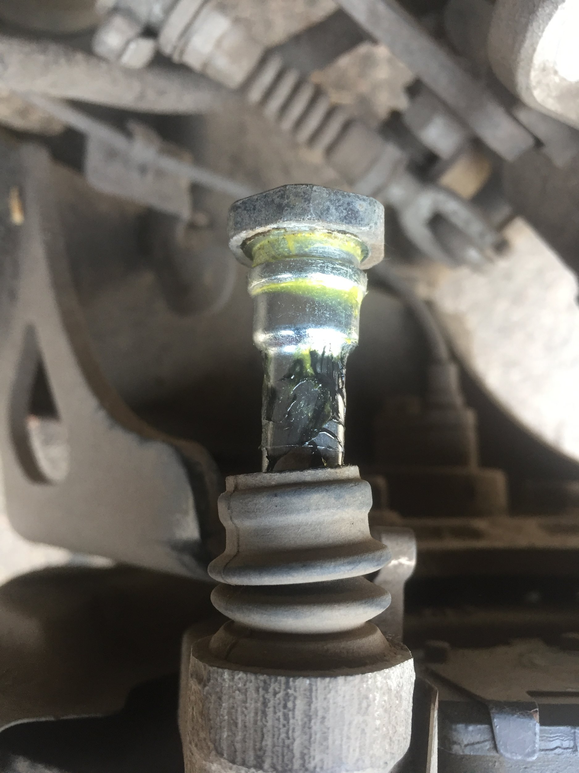

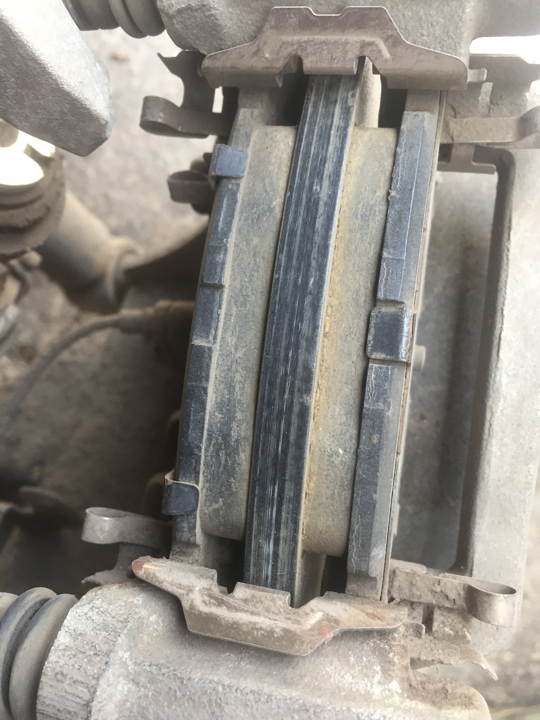

Менял колеса на летние, заодно решил обслужить направляющие супортов. Предварительно приобрел спец.смазку Хадо (фото 2). Направляющие оказались со смазкой (фото 1), пальцы двигаются мягко и плавно, доп.смазка не понадобилась. Заодно и проверил тормозные накладки. Запас толщины достаточный (фото 3).

Я в этом обсуждении точно не участвовал и реакция местного тролля шкипера этому яркое подтверждение. И что уплотнитель помогает на все 100 %? Как то кажется с ним все ровно полка будет прыгать и болтаться и какие то звуки издавать таки....
Ну полка, конечно, слегка(!) подпрыгивает, но мягко приземляется на резинки, поэтому стуков нет. Я приклеил резинки потолще, от дверных уплотнителей. Хотя не знаю, может у нас просто дороги получше... Но то, что ничего не стучит - это точно! (Тьфу, тьфу).

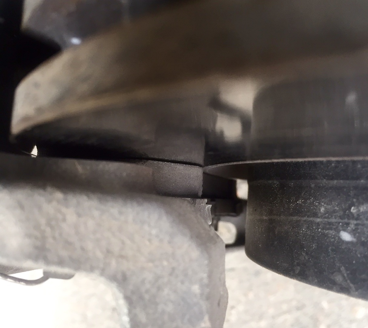

Я извиняюсь - а почему на фото всё выглядит так, словно машина никогда не тормозила?

Подскажите пожалуйста, кто как дорабатывал заднюю багажную полку в машине? Что то уже задолбал постоянный ее дребезг, стуки, скрипы и так далее, аж бесит уже. Или может как то можно это исправить без доработки?
4 ниодимовых магнита диаметром 10мм (крепил на цианакрилатный клей) будет тишина. Год назад сделал всё работает отлично.
Так я езжу. :grin:
Торможу часто с помощью пониженной передачи. Привычка.

Mekena, прочитайте пост #285 в этой теме. Выбросте к чертовой матери это ХАДО !!! Не вздумайте ей мазать направляющие! !! Она просто высыхает! Поверте моему опыту. И ещё. Задние пальцы ходят хорошо, проверьте спереди нижние пальцы.

Да это понятно. Но диск выглядит нетронутым. Или я не так смотрю? Поясните кто-нибудь.
Я как-то даже особого внимания не обращал...
Вот ещё фото одно осталось, другой ракурс тормозных колодок, диск чуть виден.[DOUBLEPOST=1554487293,1554486966][/DOUBLEPOST]
Дмитрий, помнил приблизительно, но подзабыл уже, когда покупал, предложили только два варианта смазки для направляющих. Порекомендовали именно Хадо, типа новая смазка с ревитализантом, нано-технологии. Ну и купил. Потом в инете на каком-то форуме нашёл отзыв, что высыхает, но там аэрозоль под этим же брендом, а не смазка. И там без ревитализантов. Хотя инфу принял к сведению.
Пока не пользовался.[DOUBLEPOST=1554487556][/DOUBLEPOST]
Надо спросить, а сколько прошел автомобиль.
Чуть больше 20-ти тысяч.

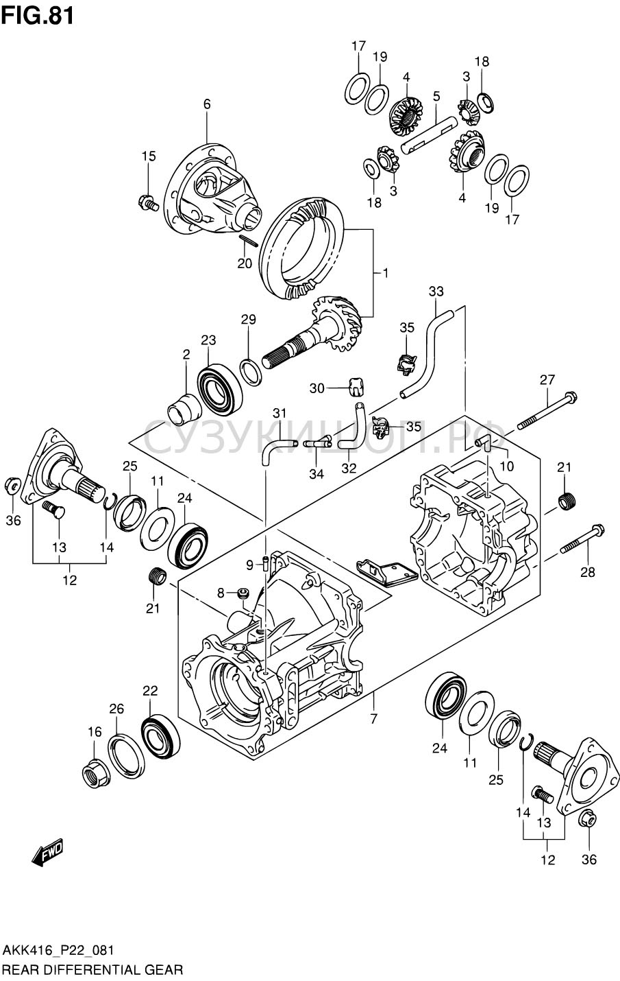

Потек сальник заднего дифференциала
На картинке позиция 25
похоже на каталожный номер 09283-35057 размер 32х52х9 я прав или нет? (у новой витары тот же каталожный, но размер 32х52х14)
И нужно ли приобретать кольцо стопорное шруса поз.14 кат номер 09381-22015
