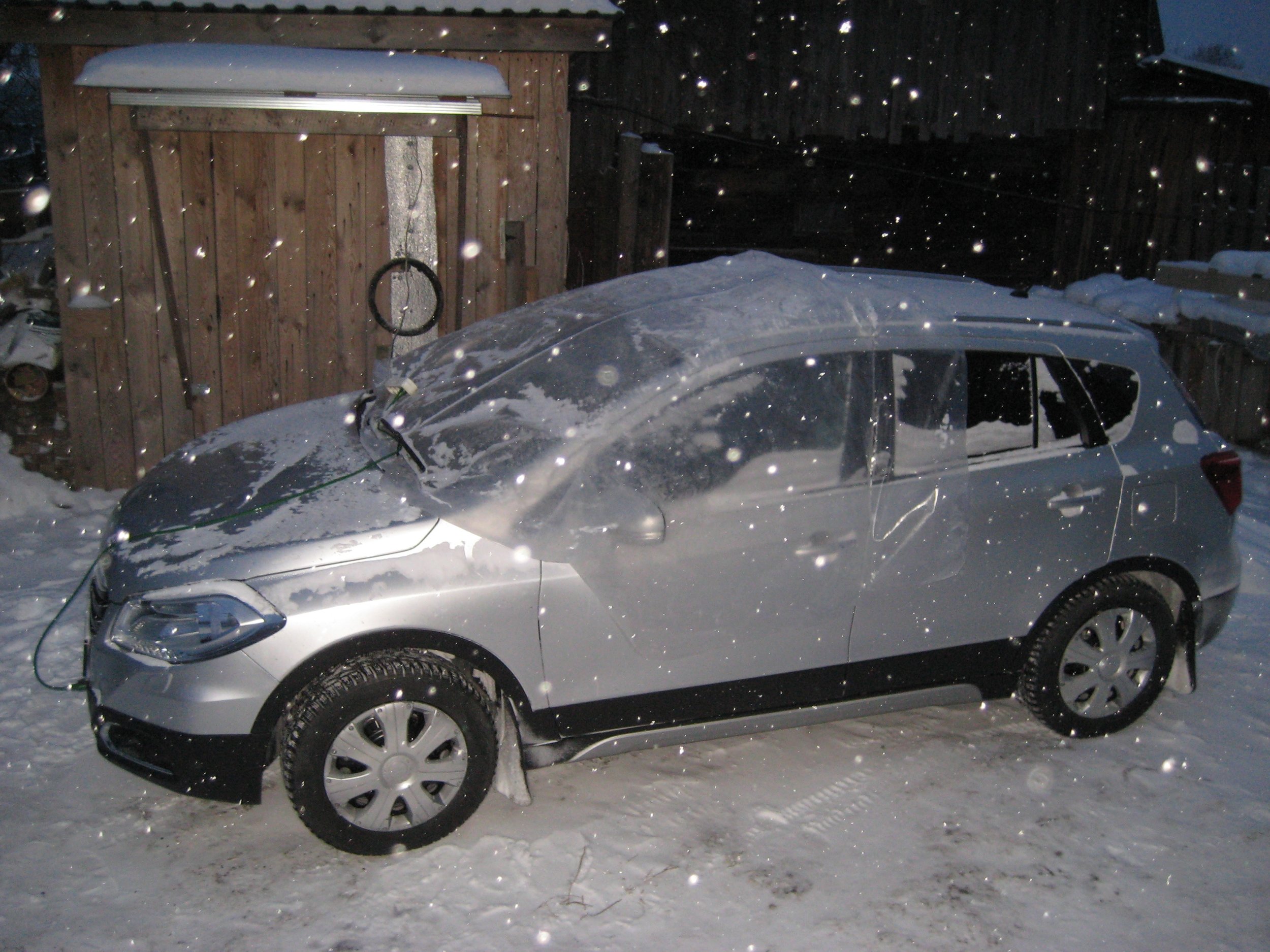

Зимуем по-человечески:
ежедневно, на ночь, заботливо укрываем лобовое полиэтиленовой плёнкой; подключаем предпусковой подогреватель двигателя DEFA (на 220 В).
Забываем про "холодные пуски", незаводы, отскабливание стёкол и пр...

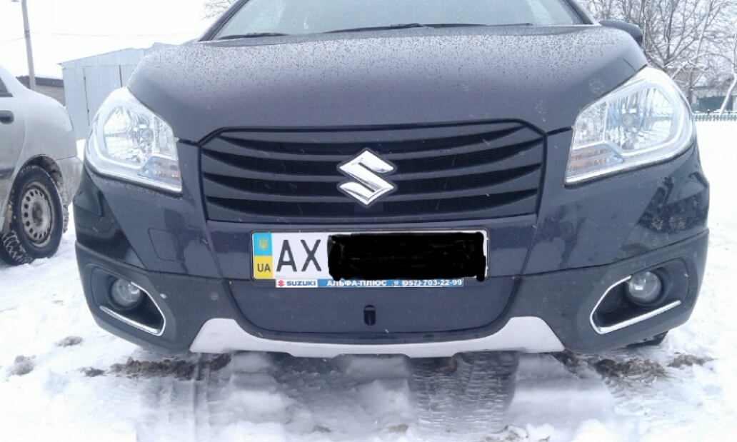

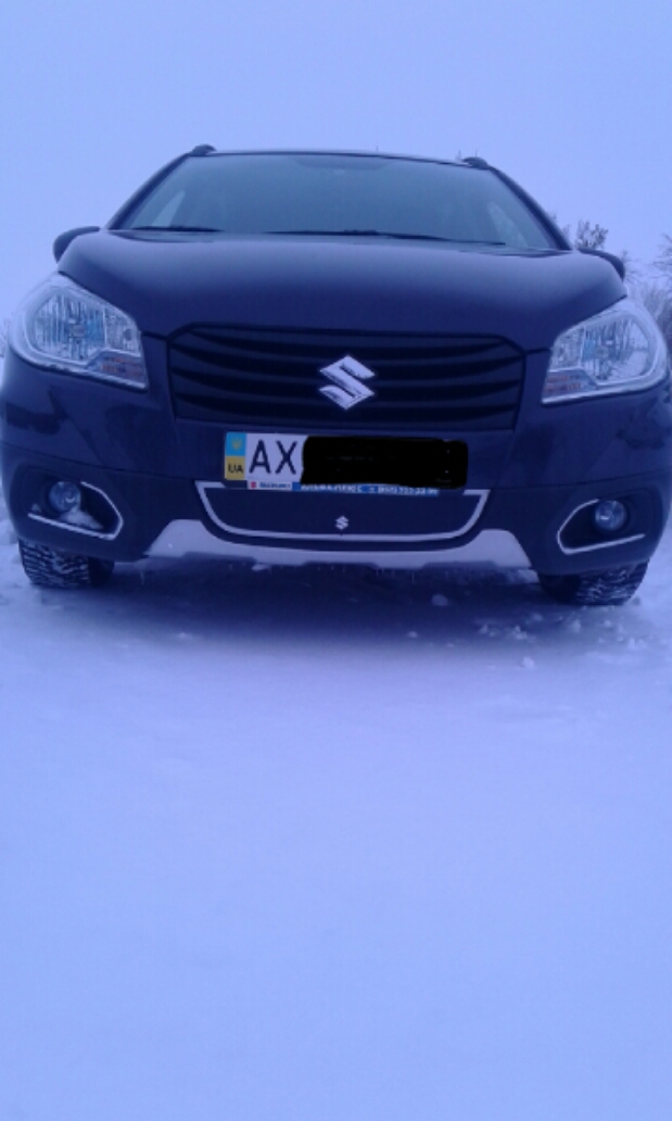

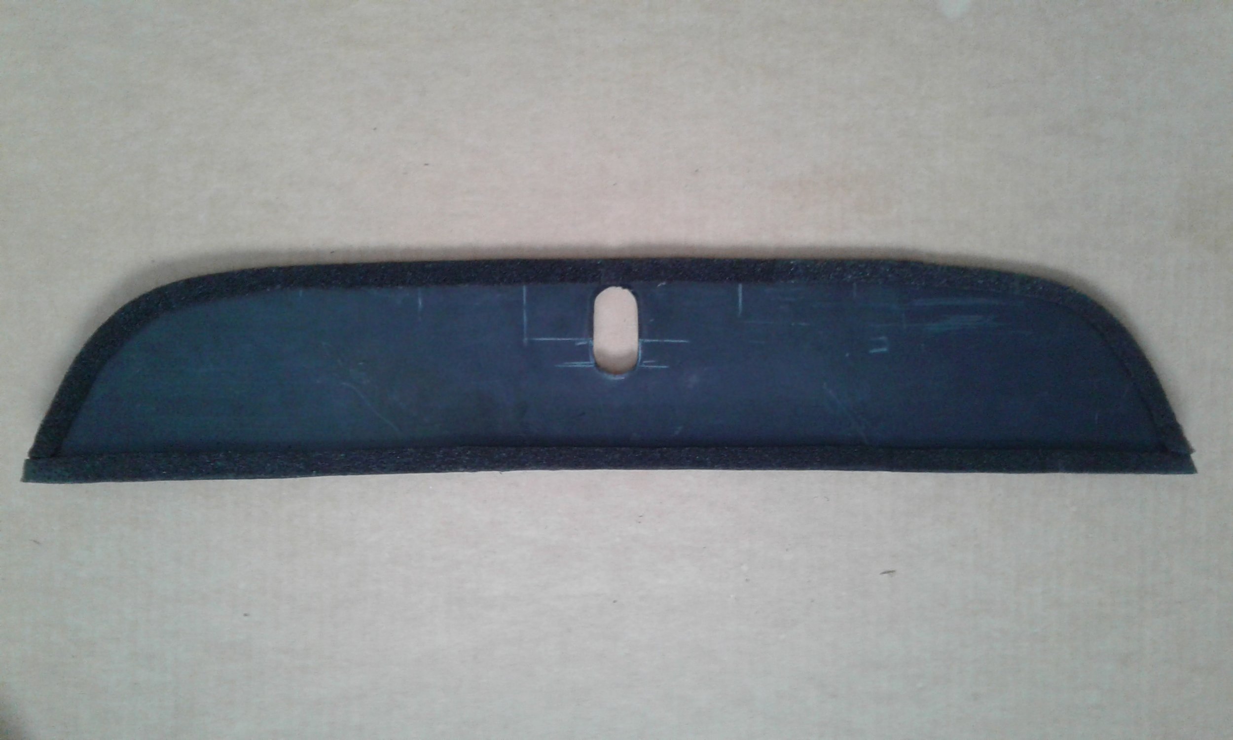

Как мы уже обсуждали в одной из тем ,наш двигатель плохо прогревается. Вот я и решил исправить этот недостаток. По своему. Тема, предложенная Пиночетом хороша ((утеплитель в решетку радиатора ) но мне хотелось сделать всё быстро монтируемым ,эстетичным и просто оригинальным. В голове я уже видел, что хочу, но не мог подобрать подходящий материал. И вот наткнулся на заднюю панель внутренней обшивки багажника Ланоса. Оно. Нашёл.
Вырезал выкройку в нижнюю решетку радиатора, перенес на пластик, вырезал Эл.лобзиком.Подшлифовал торци. По периметру с внутренней стороны оклеил самоклеящейся шумкой (паралон )
Отверсвтие штатное, от Ланоса. Дальше вопрос крепежа. Долго не мудрствуя, верхние углы посадил на мини саморезы от какой-то эл.техники.

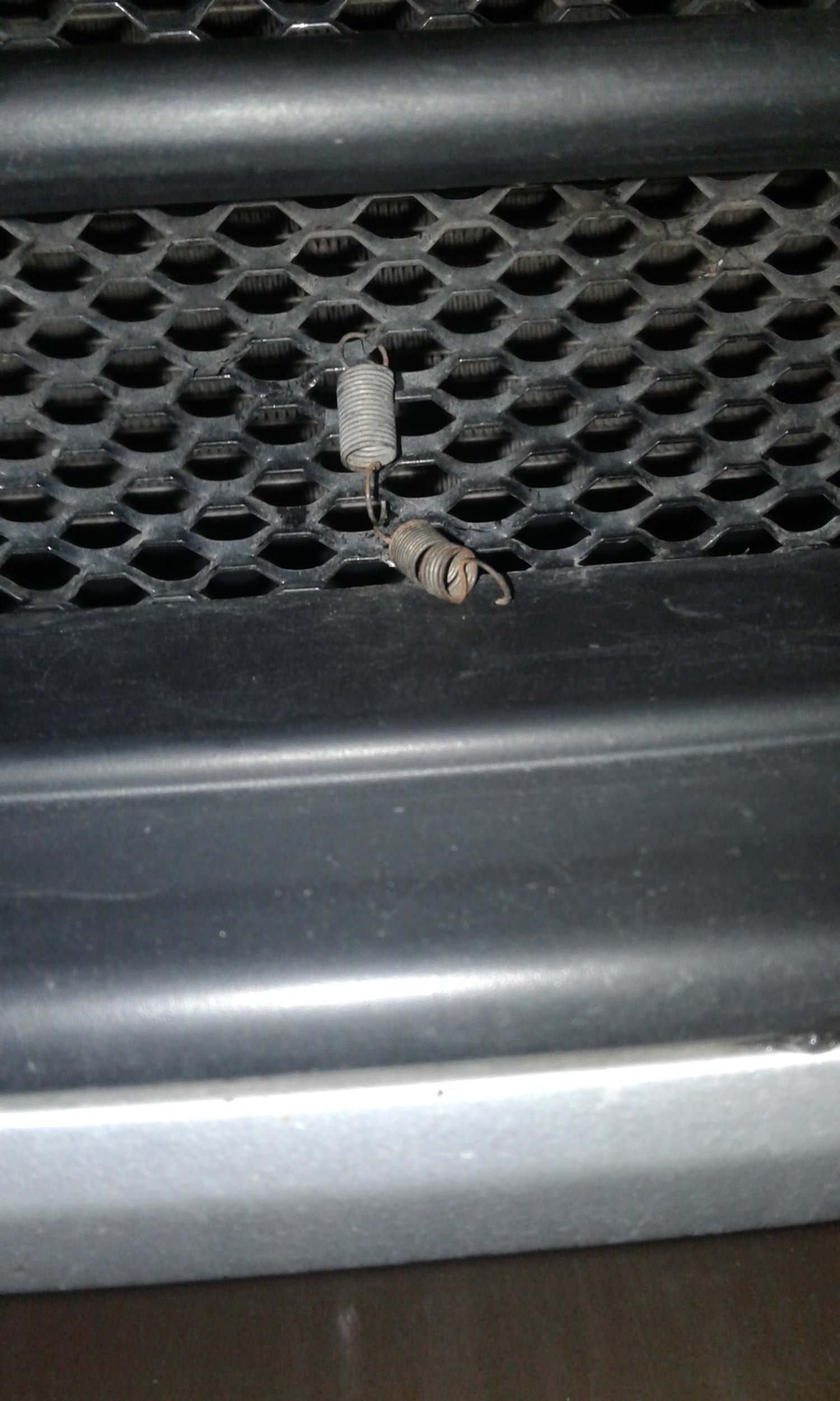

А вот нижнюю часть решил зафиксирован с помощью обычный пружины. Подошла от врезного потолочного светильника. Закрепил на сетке.
Установка занимает 30 секунд. Первоначально всё выглядело вот так
Но не было изюминки.

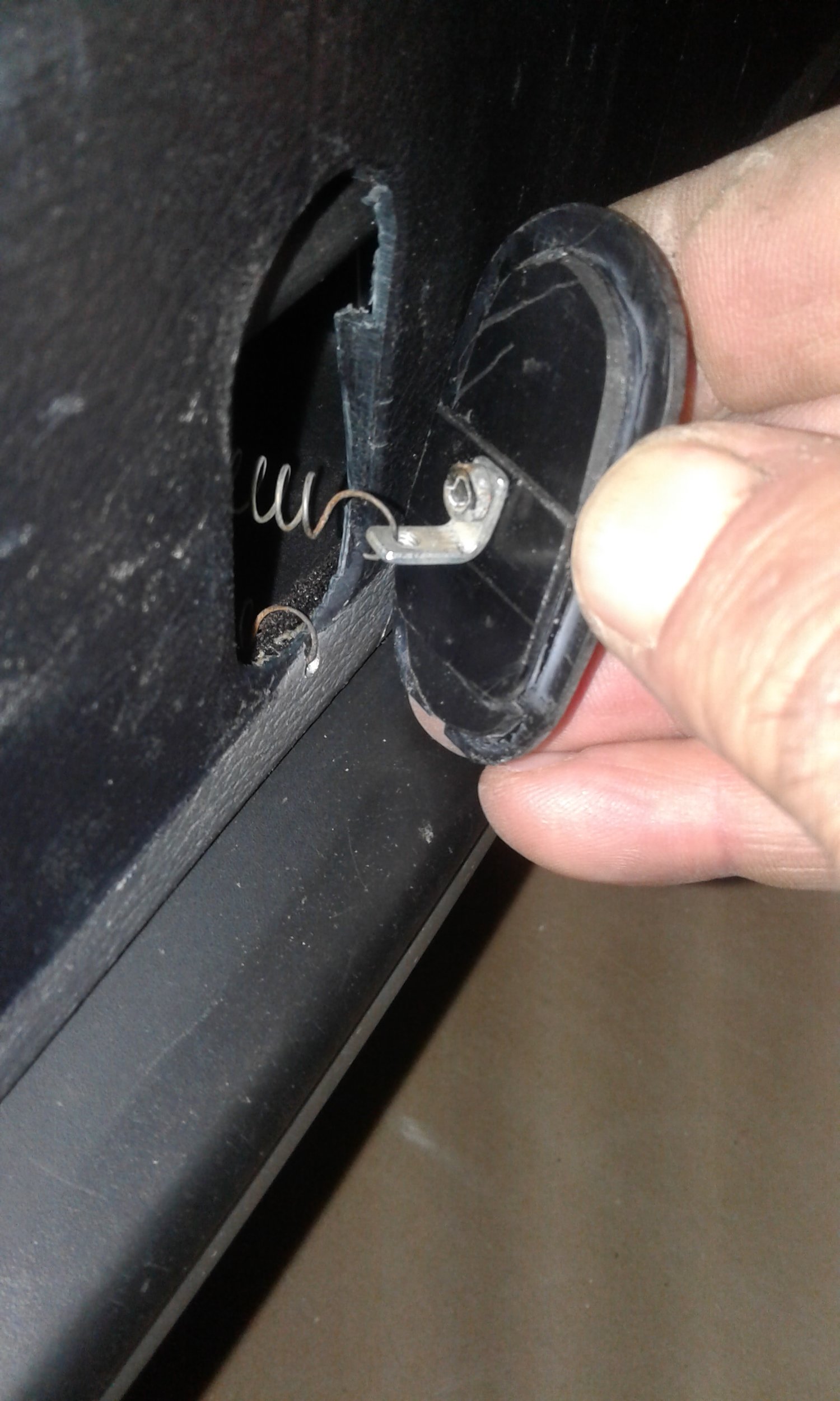

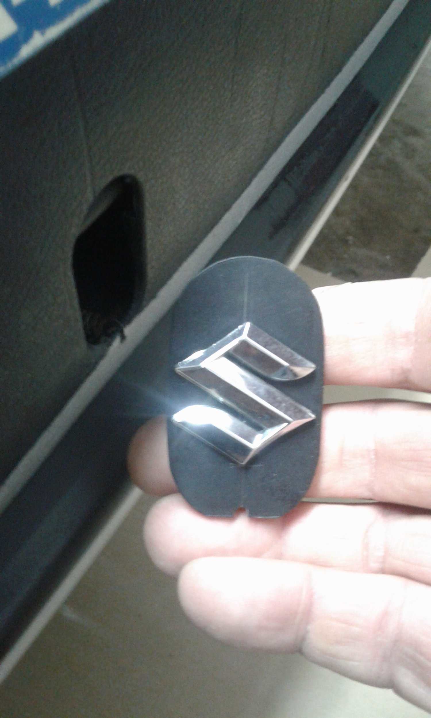

Купил эмблему Сузуки 30 на 30 мм и интегрировал её в защиту. Способ установки элементарен и, как оказалось, надежен.
Правда, выклеил небольшой подиум для центровки. Пружина надёжно держит заглушку.

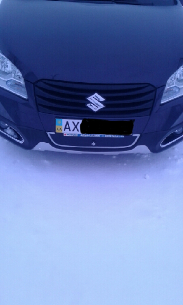

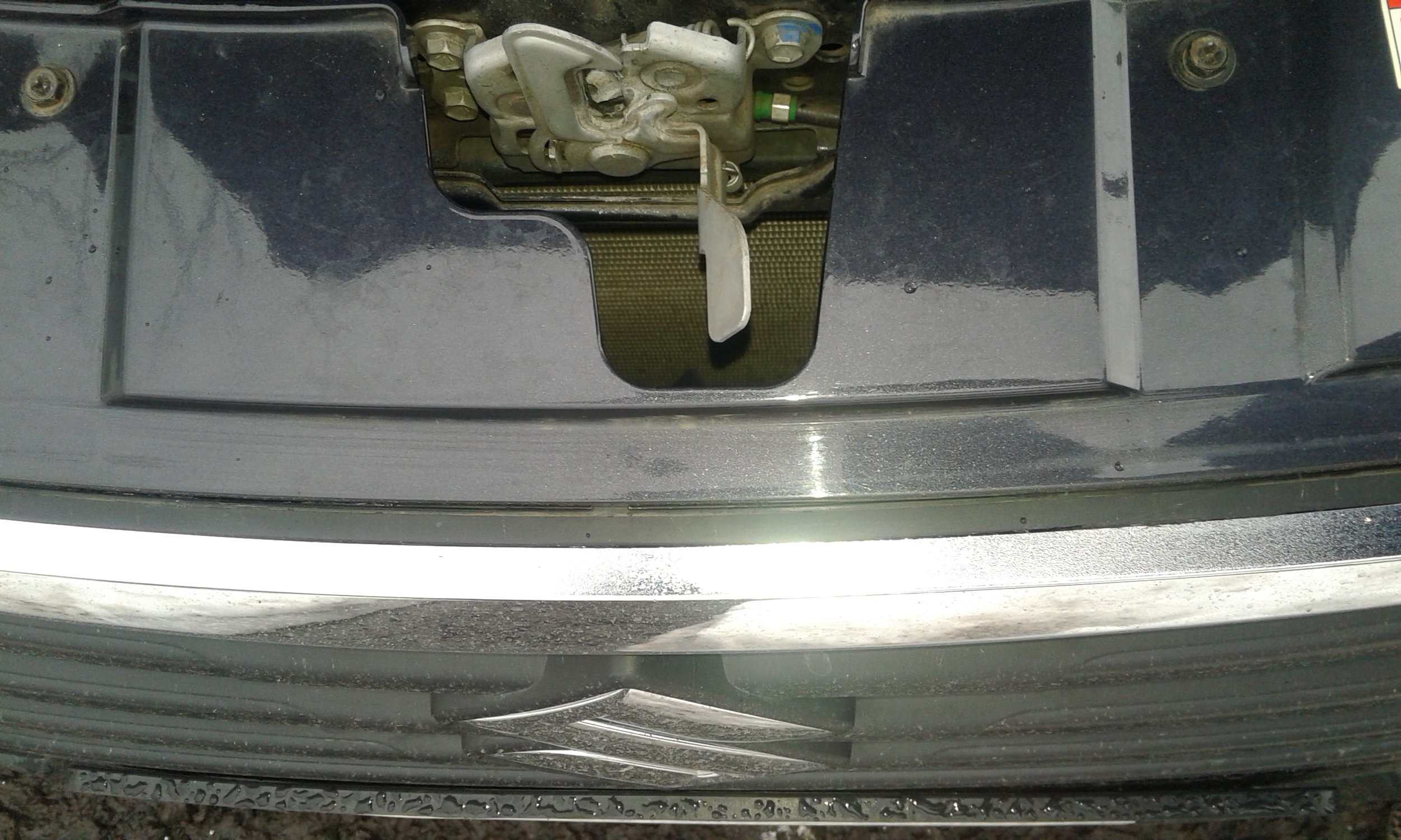

На фото видно, как пружина держит саму защиту. Практически её не заметно. Ну и ещё один штришок в виде покраски . И вот что вышло в итоге.
И самое главное, из за чего всё затевалось. Машина стала прогреваться почти в два раза быстрее. Имеется ввиду в движении. Я ничего не менял в привычке прогрева. Всё то же самое. Завёл, вентилятор салона в 0, потарахтел минут 3,5,7,когда как, и поехал. Теперь не 10 км до полного прогрева надо проехать, а значительно меньше.
Снятие данного конструкциона занимает не более 40 сек, но снимать до весны не собираюсь. Даже если на улице будет +5, двигателю не будет жарко, по крайней мере, не жарче, чем летом при +32 и в пробках. Прежде чем писать этот пост, месяц катался, испытывая защиту. На праздники покатался к родственника, кумовьям, друзьям по хорошо заснеженным дорогам (у нас снега насыпало не слабо ) , приходилось снежные заносы толкать не только бампером, но и чуть не фарами. Всё выдержало. Вот такие самоделки. Не претендую на истину, просто делюсь проделанной работой :)

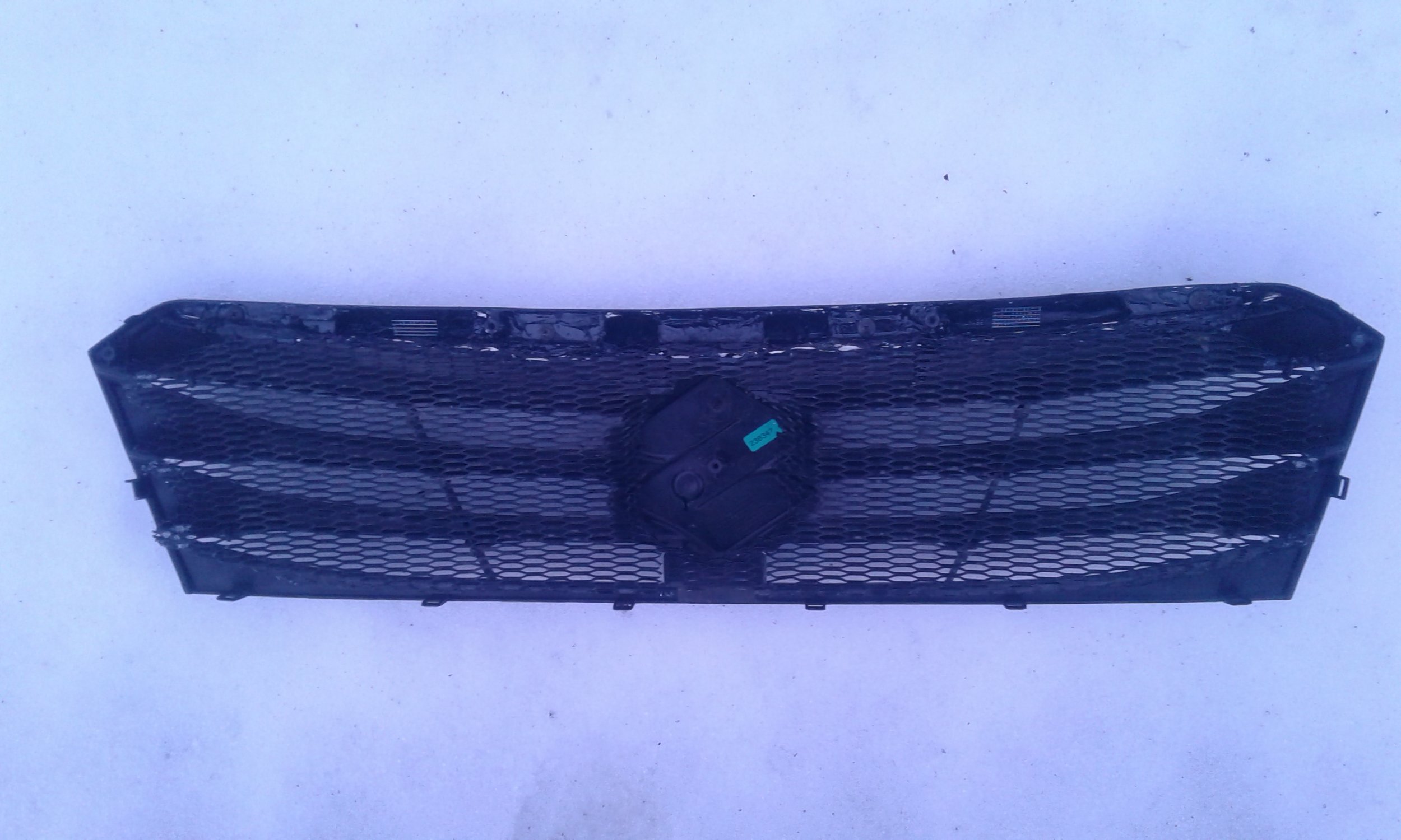

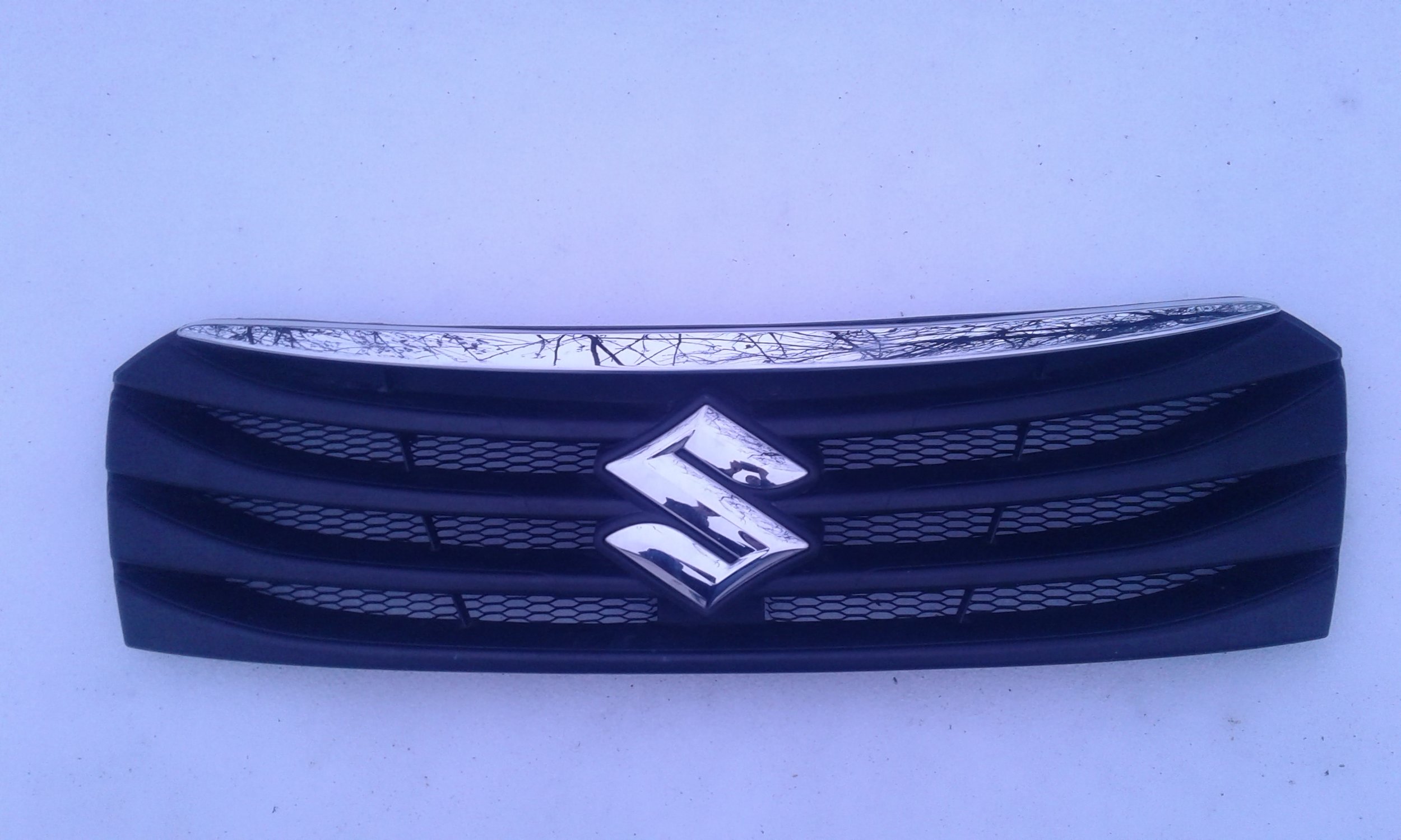

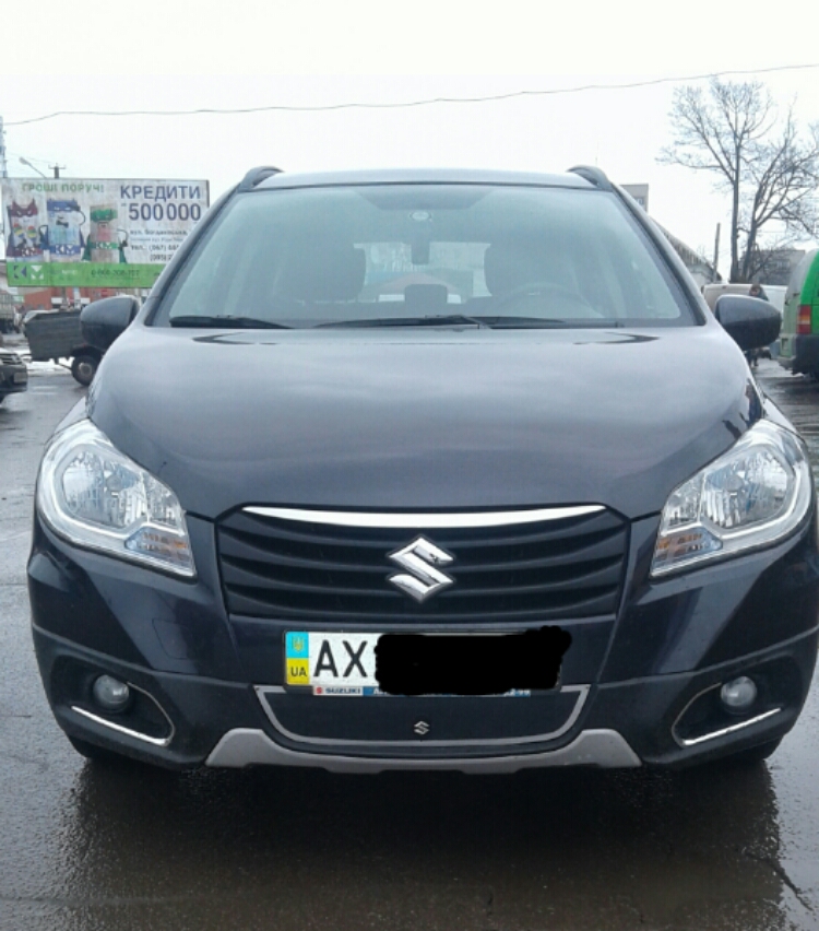

А это ещё не весь арсенал деталей и запчастей, которые попались мне на глаза . И под руку. Как говорят у нас "далі буде ";) Ещё не всё допеределано и модернизировано.[DOUBLEPOST=1551203524,1547927754][/DOUBLEPOST]Нет предела совершенству , особенно во внешнем облике машины. Вот и я добился фен-шуя :), которого мне не хватало.
Деталь 7174261M100PG из комплектации GLX,прекрасно вписалась в решетку радиатора GL. Пришлось изрядно потрудиться, дней пять возился. Пришлось изготовить и выклеить крепежную площадку под накладку. Вобщем, ОЧЕНЬ трудоемкий и трудный процесс. Скажу сразу :не все так просто, если нет опыта подобных работ, то и начинать не стоит. Новая решетка GLX стоит 100$,б/у нашёл за 70$. Но сначала решил сделать всё самостоятельно. Купить всегда успею.
Вот вид покрупнее.
Это что-бы не сказали ,что я вру :)
Если к проделанной работе подойти самокритично, то я работой доволен на 90 процентов. Есть небольшие изьяны, но о них знаю только я, да и заметить их сможет только дотошный владелец GLX :)

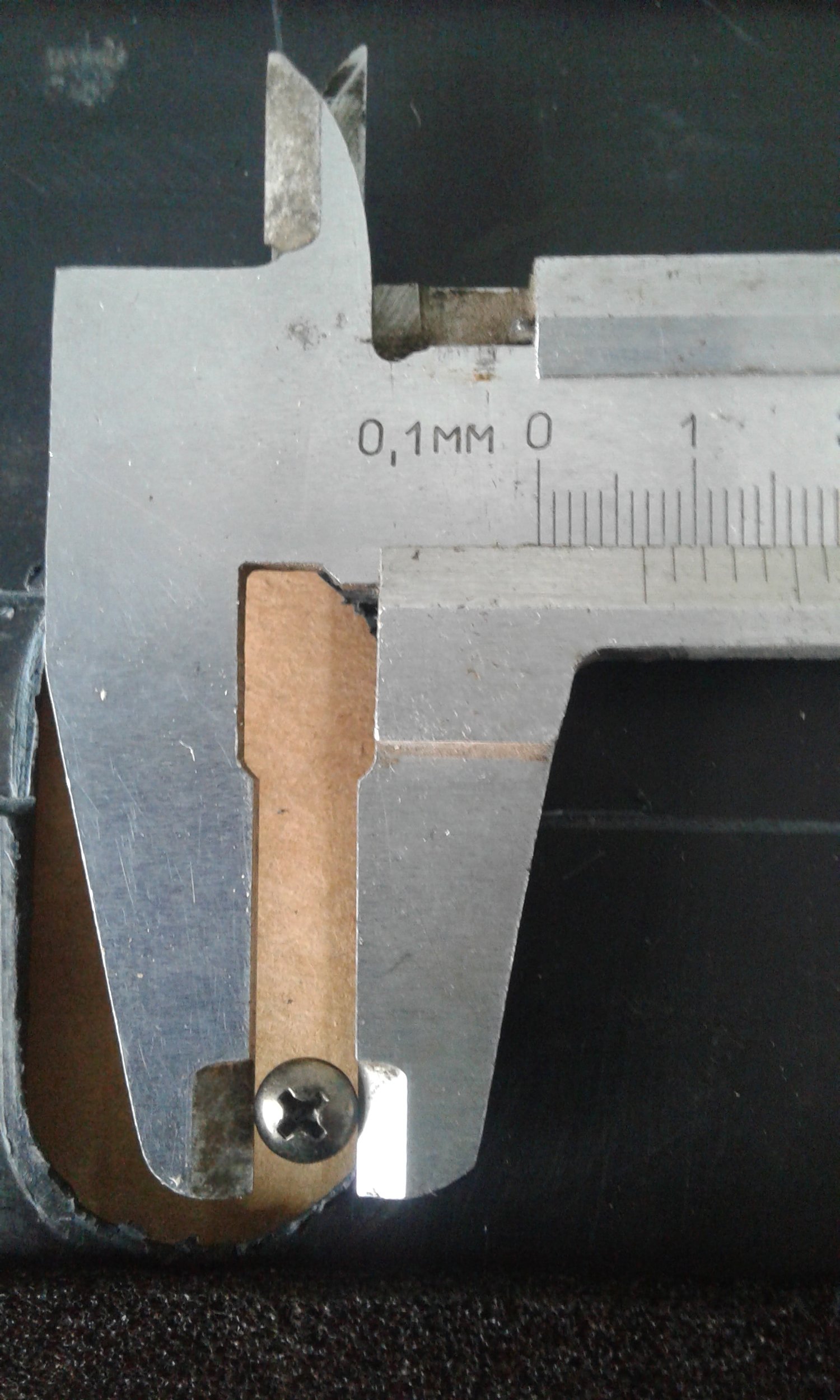

Интересная конструкция )) и как даже на больших кочках не отсегиваются магниты?
Скорее скотч оторвется, нежели магниты.[DOUBLEPOST=1554433337,1554433173][/DOUBLEPOST]А клеить разные резинки и прочую мишуру, все равно гремит, но только чуть тише.
