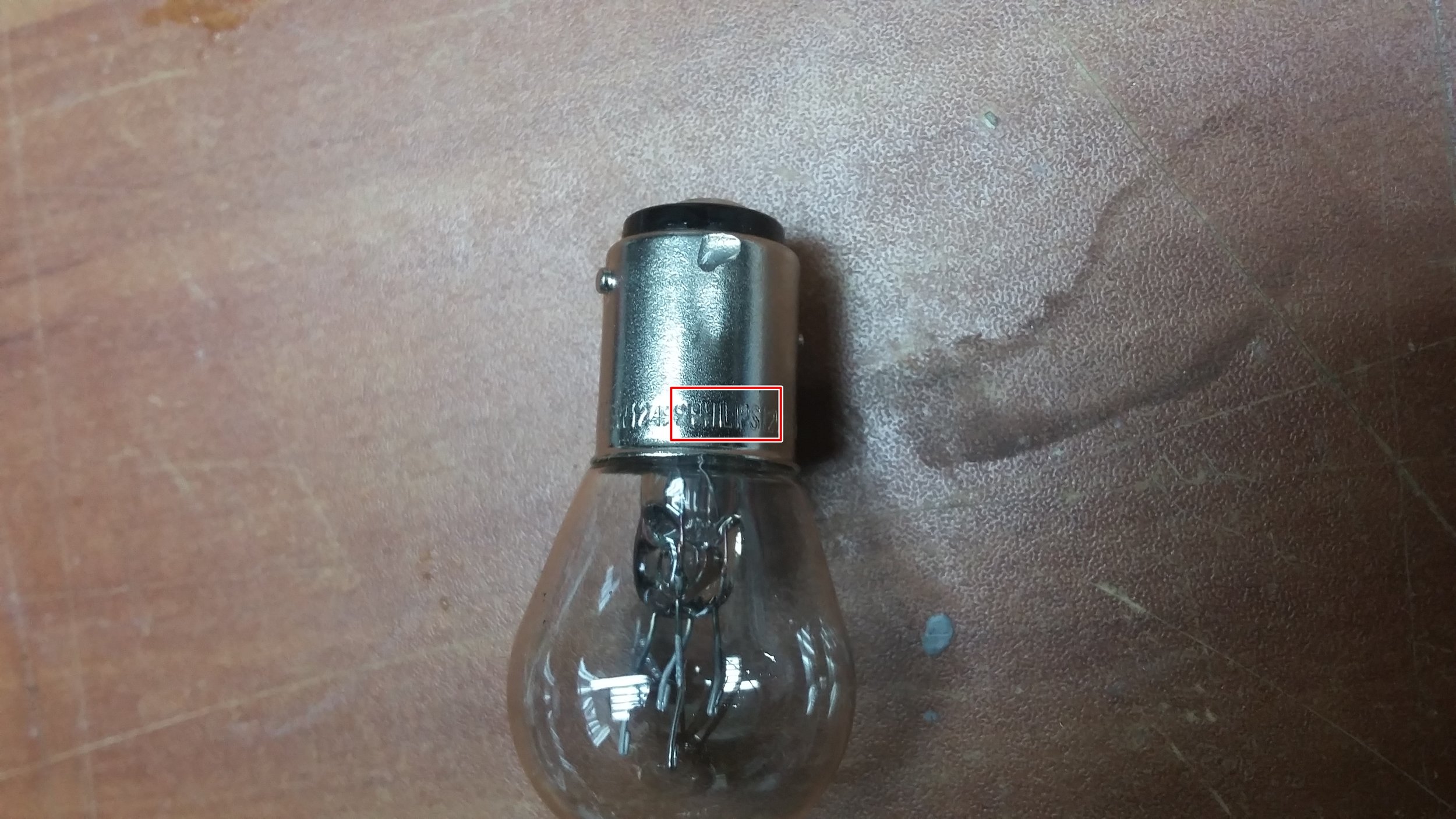

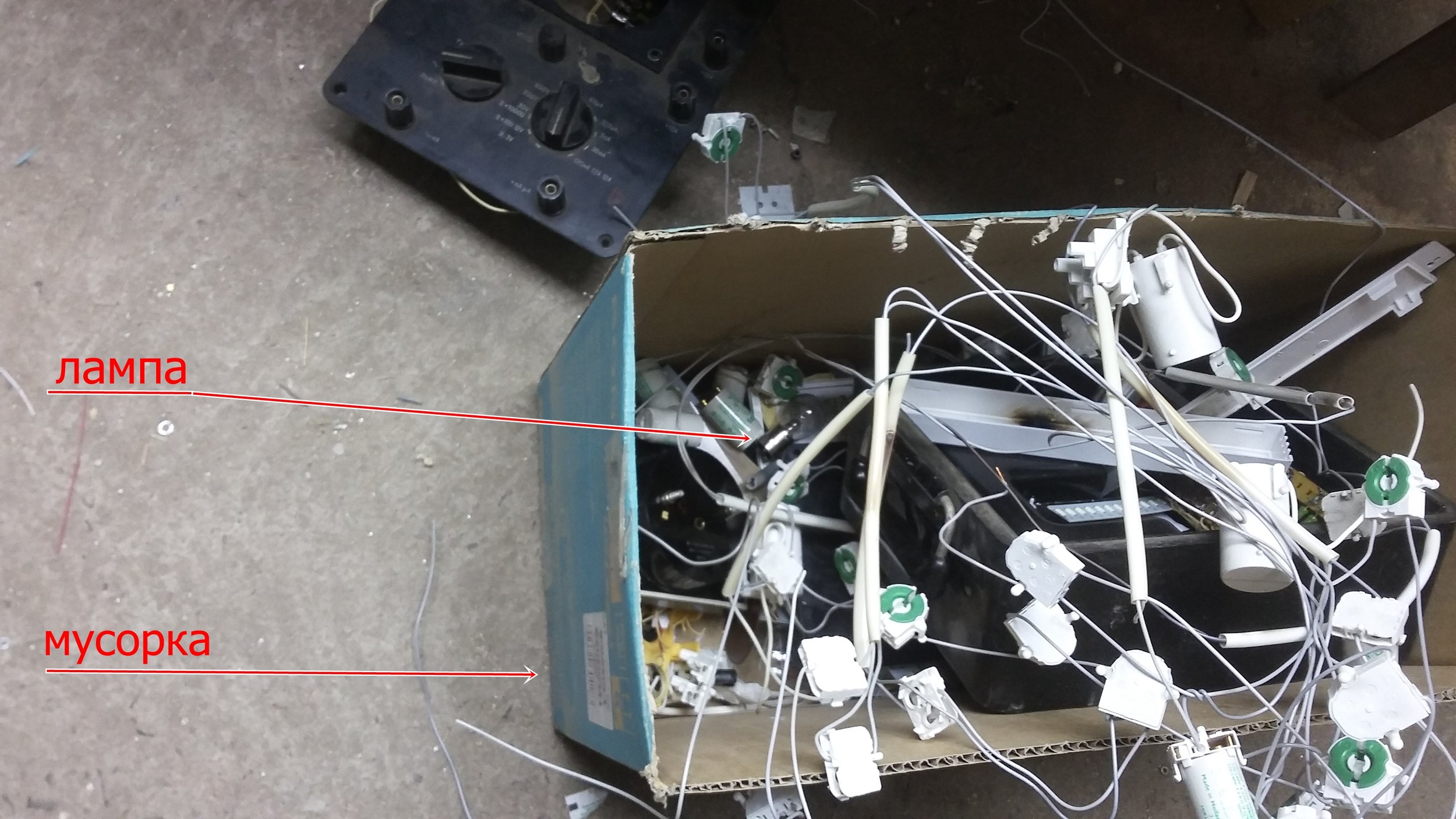

Мне вчера сосед тоже сообщил о том что у меня не горит левый стоп(не прошло и 5 лет:)).Снял лампу, лампа Philips,спирали визуально обе целы(разглядывал под лупой).Хотя не прозванивается только одна.Вероятно где то внутри обрыв.Но я по поводу замены лампы не парюсь(тем более меняется она довольно удобно и не в -30).Если найду лампу в мусорке(на работе) попробую разобрать(для анализа:scratch_one-s_head:)

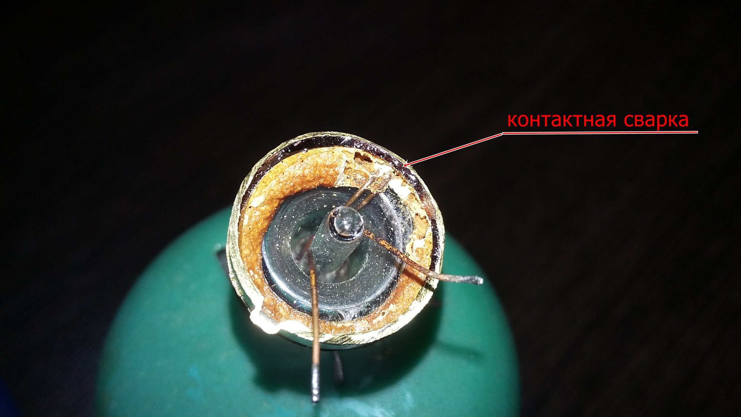

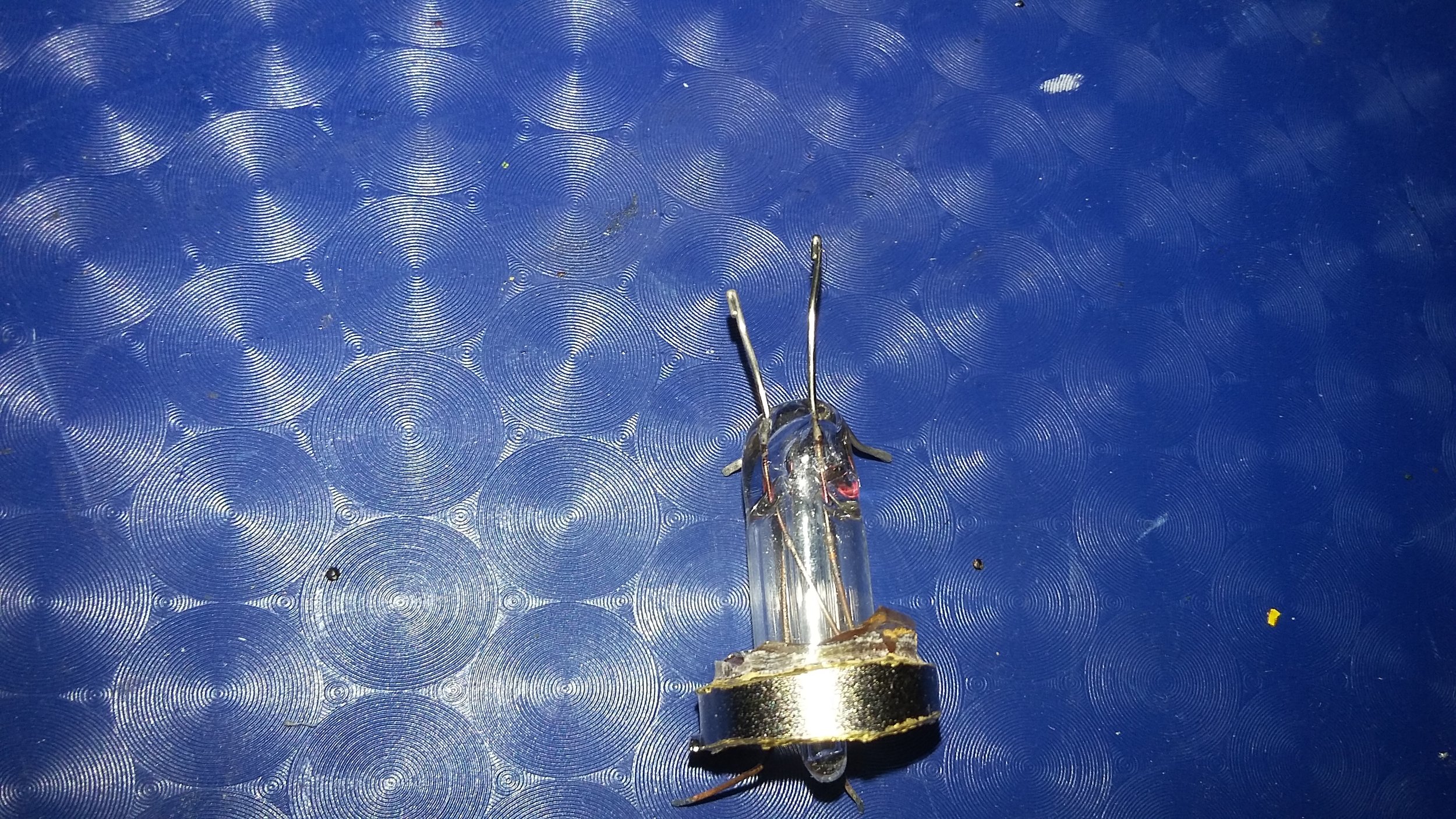

Ну если интересно садитесь по удобней ,краткость не моя фишка.Начну с самого начала.Вот она мусорка мусорка.jpg Хорошо что на рабочем месте ни кто не ест.По этому ни каких очисток,луковой шелухи,насморка(в виде сморчков,который после употребления горчицы иногда образуется.) там не было.Лампа производства именитого бренда ,Philips филипс.jpg Плюсовые контакты(которые разделены) били припаяны к цоколю надежно и прозваниваются фаза.jpg .А вторые проводники 20190606_192024.jpg идущие от спиралей приварены на контактную сварку к боковому контакту контактная сварка.jpg Один из этих (минусовых) проводников не прозванивается.Видимо нарушение технологии сварки,которая на соплях держалась.Случаев ,когда спираль визуально цела,а лампа не работает,в моей практике очень много.Лампы Филипс не исключение.

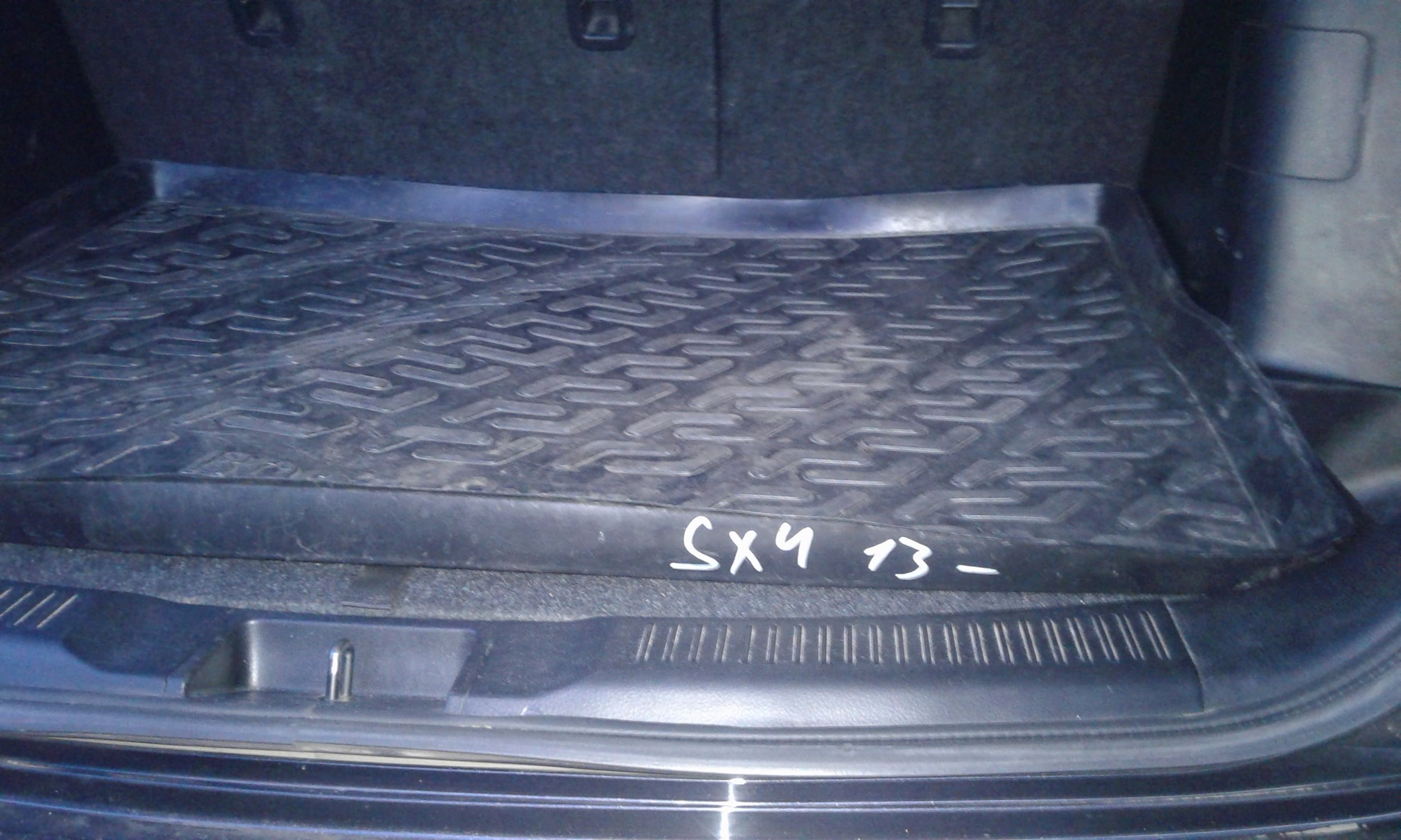

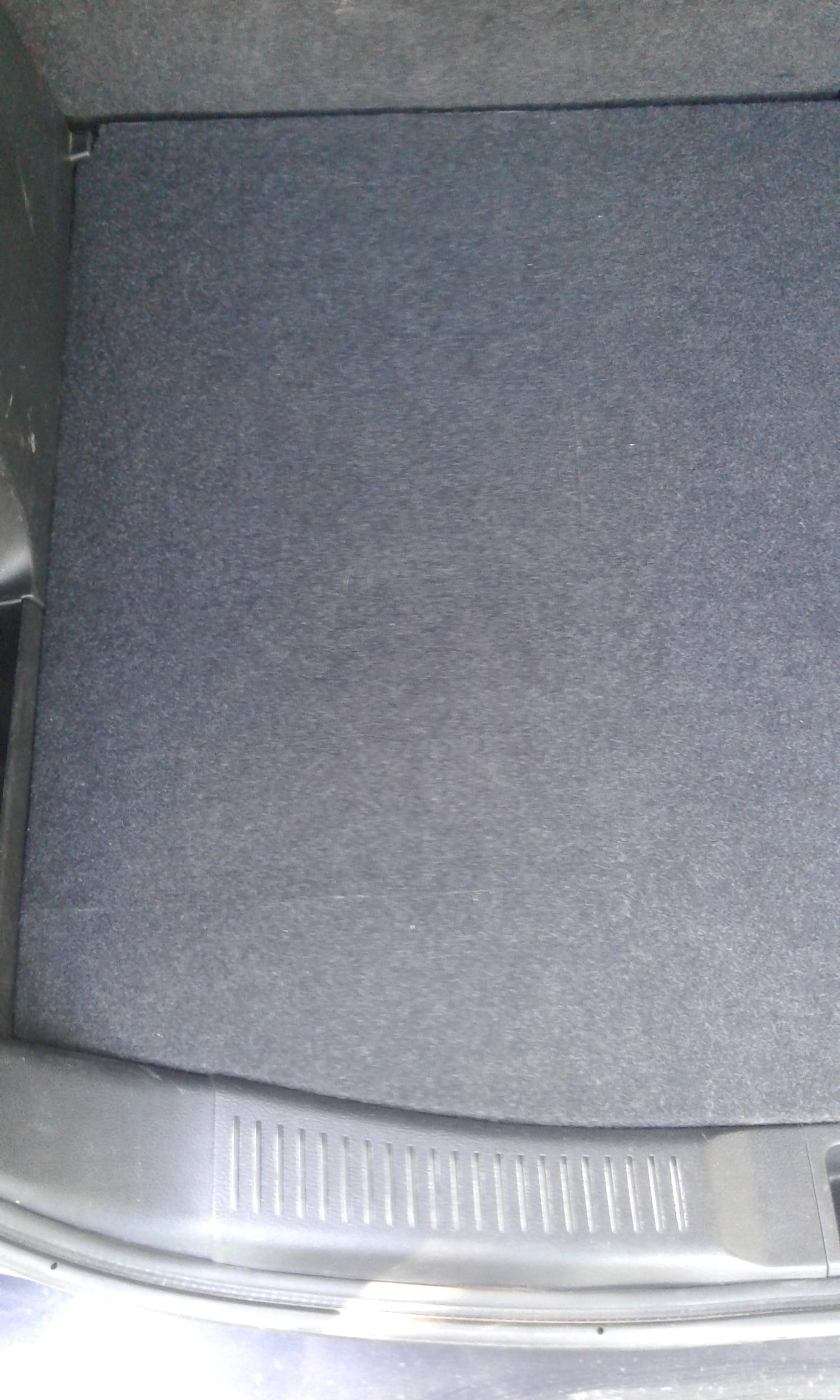

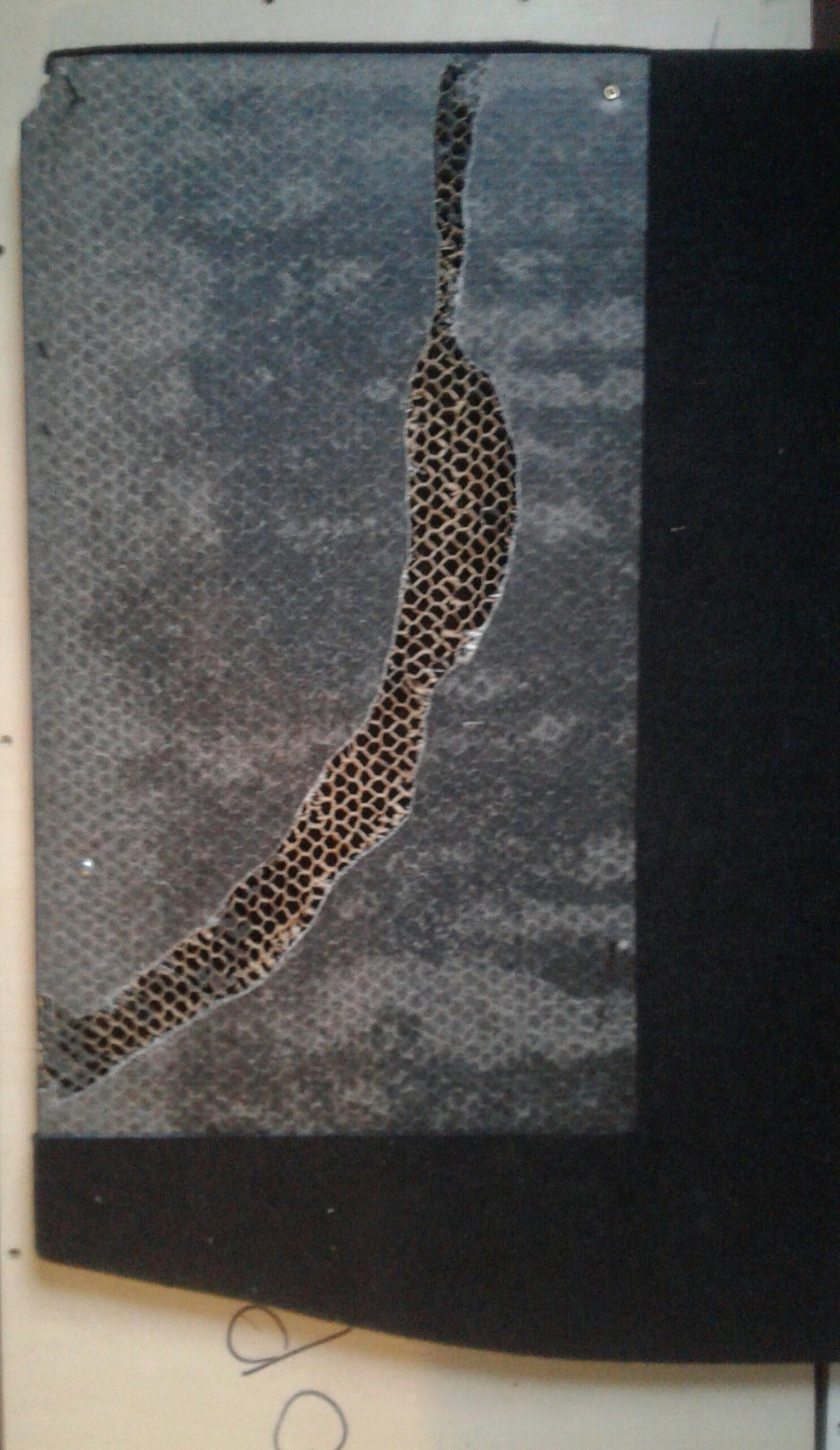

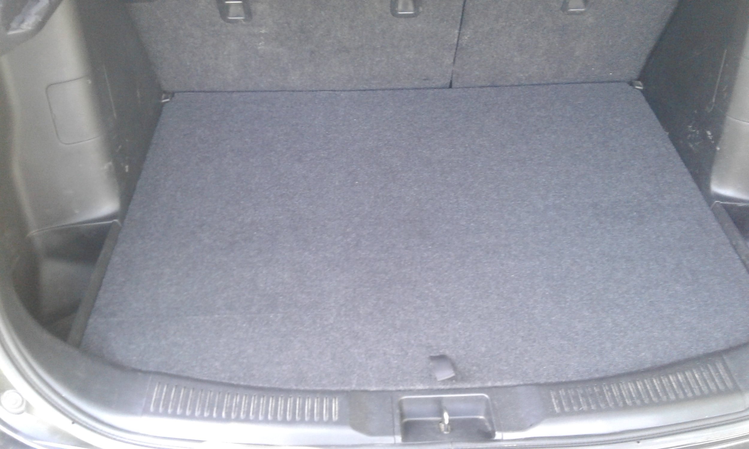

Вот и я, наконец , сломал нижнюю полку багажника. С дуру нагрузил кэгэ эдак 250. Не выдержала. Посмотрел почем она. Покупать полку по цене задней двери и докатки не охота . Значит ремонт своими руками.
Вырезал часть карпета
Удалил обломки стекловолокна возле трещины. Сама основа -это ячеистый картон.
Купил полиэфирную смолу (считай, эпоксидка )и стеклоткань. Фактически, набор для ремонта бамперов. Заклеил местами тремя, местами пятью слоями. Сверху зашпаклевал полиэфирной шпаклевкой с наполнителем из того-же стекловолокна .Кто хоть раз шпаклевал, тот поймёт о чем речь. Выровнял шлифмашинкой . Нанес 88 клей и приклеил назад карпет. Готово!
При ближнем рассмотрении стыковые швы видны, но если не присматриваться , то особо не заметно. Тем более, что сверху лежит "корыто". Как то так :)[DOUBLEPOST=1563125014,1563124544][/DOUBLEPOST]Да, забыл сказать. Перед поклейкой ячейки картона совсем чуть чуть заполнил монтажной пеной. После высыхания пену срезал заподлицо с основой. Это сделал для того, чтобы смола не протекла внутрь ячейки, а сразу пропитала стеклоткань.

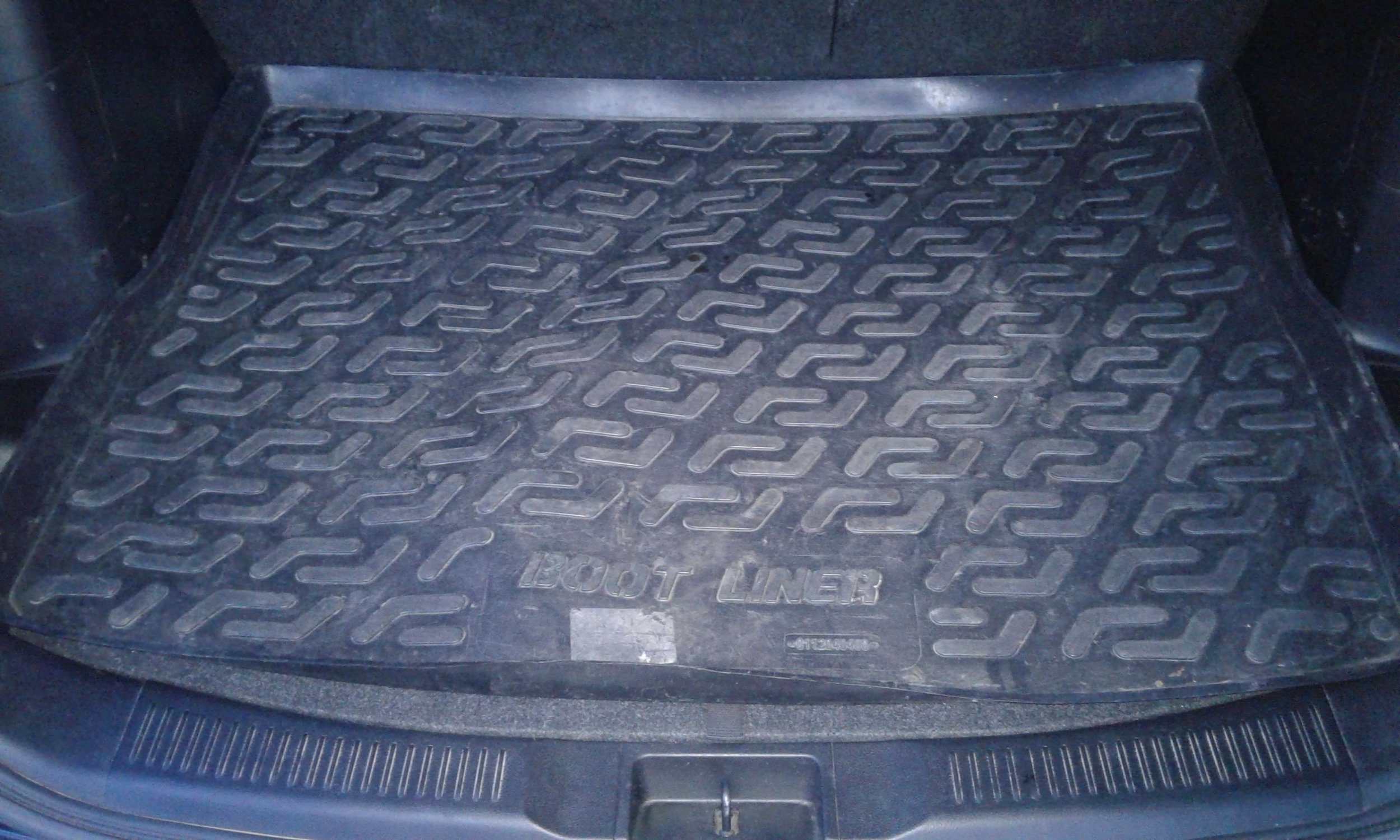

Оно полиэтиленовое. Хочу купить резиновое, да все никак не соберусь. Пятый год :0239:
Илья1101
27 Апрель 2014
302
74
г. Сыктывкар
SX4 NEW 2014
Спасибо. Просто 5 лет назад по просьбе супруги купил оф. поддон. Который под полкой. С ним только докатка влезает. Если нормальную запаску то поддон под низ уже не влезает.

Я сам офигел! Ждал чего угодно, но не картон. По структуре он как соты пчелиной вощины , диаметр ячейки около 8 мм.
