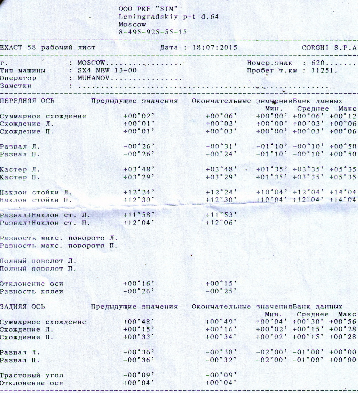

Т.е. особо доверять проверке сход-развала у дилера нельзя?
Мне они в один прекрасный момент прямым текстом сказали, что не могут сделать нормально процедуру сход-развал, так как их стенд имеет проблемы с калибровкой. (после стандартной процедуры калибровки не работает так как должен - всё время разные результаты. Через пару месяцев ситуация не поменялась... Думаете они другим в это время отказывали?).[DOUBLEPOST=1448438646,1448437901][/DOUBLEPOST]
Посмотреть вложение 89004 Это последний Сход-развал. Данные предыдущих регулировок мало чем отличались.
Я смотрю и вижу у тебя: 1) схождение заднего правого за границей нормы. По рекомендациям suzuki-motors это проблема: 1) с задней балкой или 2) Spindle, whell hub or wheel bearing или 3) Vehicle body.
При аналогичных показаниях у меня (у меня тоже выходит за границу нормы) мне с этими рассуждениями предложили поменять балку... для начала. А когда это не помогло - они открестились что делали эту процедуру, потому, что дальше надо было бы менять кузов... А это как раз в их планы не входило. Собственно это я к ним пришёл с этой проблемой и они вынуждены были меня выслушать и принять, потому, что первичная распечатка показывала тоже проблему с балкой. Только там допуски были увеличены и всё получалось по ним в норме. Пришёл я к ним, потому, что нашёл случайно допуски, которые правильные.
И ещё. У нас кастор передней подвески почти норма, а у
этот показатель несколько больше - то есть руль должен чуть лучше возвращаться в ноль чем у нас. Может пробовать увеличить кастор имеет смысл если даже небольшое его увеличение приводит к такому результату. Там на целых 2 градуса можно увеличивать оставаясь в допуске производителя.

При аналогичных показаниях у меня (у меня тоже выходит за границу нормы) мне с этими рассуждениями предложили поменять балку... .
Вам поменяли балку? Если да, то что-то поменялось?*??

Думаю, что это нереально. Как можно наклонить стойку?[DOUBLEPOST=1448478058,1448477982][/DOUBLEPOST]
Привёз машину на замену, вечером должны были вернуть. Звонок - машину пока не вернём - почему? - поменяли балку и (стало хуже - также - не лучше) обяснять не стали. Через месяц
предложили в связи с неисправностью сход-развального оборудования перевезти машину к другому ОД. Я сдуру согласился. Балку они вернули обратно видимо сразу после замеров. (я помечал её в одном месте знаком - стоит изначальная). У другого ОД меня пригласили к моменту распечатки сход-развала, на которой всё хорошо - до этого несколько часов банально не подпускали к машине - говорили что стенд занят. Через месяц мне ещё прислали из юр-отдела бумагу, что никаких работ они по замене балки не проводили и т.д. и т.п. Я понимаю почему так - ведь после замены и показаний стенда что всё плохо - меняется кузов - то есть выдаётся новая машина. Кто же захочет...
Могу только сказать, что своими руками им помог вывернуться, забрав машину для перевозки в другой ОД (по просьбе из представительства suzuki-motors). Балка собственно как была так и есть. Замер сделал - снятие и обратная установка не повлияла на значения схождения и др. В пределах погрешностей приборов разница.
Поменять на задней балке значения схождения возможно установив прокладки клиновидной формы под крепление наверное ступицы... Во всяком случае читал про обычный sx4 - там делали так.
Да уж! Благодарю за развёрнутый ответ. Замена кузова теоретически возможна, но на практике ....???:dntknw:
Про прокладки под задние ступицы согласен. Только вот будут ли этим ОД заниматься ? Или самому колхозить?

Просто интересно знать значения угла СХОЖДЕНИЯ задней балки. Например у меня угол правого заднего колеса НАРУШЕН (КОЛЕСО СМОТРИТ ВО ВНУТРЬ выше нормы)! Поэтому, из-за увода "задка" машина, возможно, и рыскает по дороге. А у кого на задней балке углы в норме~ машина уверенно держит дорогу даже со старой прошивкой ЭУР .

Leonardo-35, Есть пища для размышления. Оказывается подобная проблема с задней балкой и сход-развалом
Да - здесь на форуме в разделе "Сход-развал на новом автомобиле SX4 New" https://suzuki-club.ru/threads/70822 по нашей машинке есть рассуждения про шайбы и пластины. Пока я позвонил в неофициальный, но сервис (сузуки яузамоторс) занимающийся и sx4 II , но они как-то без энтузиазма восприняли. Сказали что это "не предусмотрено заводом изготовителем и не будет работать правильно... то есть работа узла будет нарушена и безопасность под угрозой" :). Если я настаивал бы, наверное согласились, но раз так - то они это никому не делали или если делали, то опыт им не понравился. Конечно они будут в этом случае отговаривать. Пока я не нашёл места, где делали бы кому-то подобную операцию. На всякий случай я попробую проверить сход-развал в конторе, в которой заведомо нормальный стенд (как я говорил, таковым считаю стенд системы hunter) и после этого будучи уверенным в результате смогу уверенно сказать, что мне надо править и в какую сторону... Пока я имею несколько распечаток от официалов с разными значениями (в том числе и с одного и того-же стенда) и несколько распечаток с практически одинаковыми значениями, сделанными после официалов, со знакомого стенда hunter, но старого. Таким образом я получу подтверждения тому, что даже старый стенд hunter лучше чем в ОД или получу значения отличные от старого hunter, что будет означать, что пора калибровать старый стенд. Далее хотелось по результатам что-то сделать наконец с балкой.

Вот, склоняюсь к мысли САМОМУ подложить под передние болты задней правой ступицы пластины по 0,3 мм.

где найти РЕАЛЬНЫЕ ,ПРАВИЛЬНЫЕ параметры от завода-изготовителя ?
собственно это не секрет[DOUBLEPOST=1449125761,1449125605][/DOUBLEPOST]По этой спецификации у меня по части B идёт машинка. 2WD MT[DOUBLEPOST=1449126090][/DOUBLEPOST]
параметры на компьютере несложно самому поправить- какие тебе нужно.
так и делают если нет в базе компьютера заранее введённых по модели. И соответственно вбивать надо правильные, то что я выложил добыто из мануалов suzuki в техцентре инженером по гарантии по моей просьбе.
D
drslava
Благодарю! Значит~ +0° 15’ ± 0° 13’ общее СХОЖДЕНИЯ задних колёс (от+1"~до+14"_ на колесо). Leonardo-35 - СПАСИБО!!!
