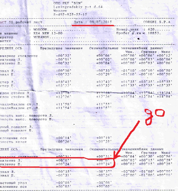

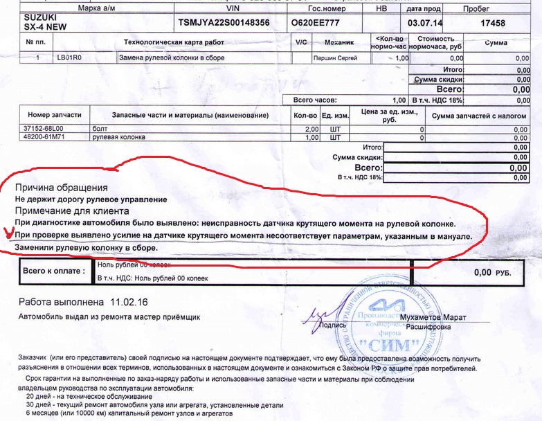

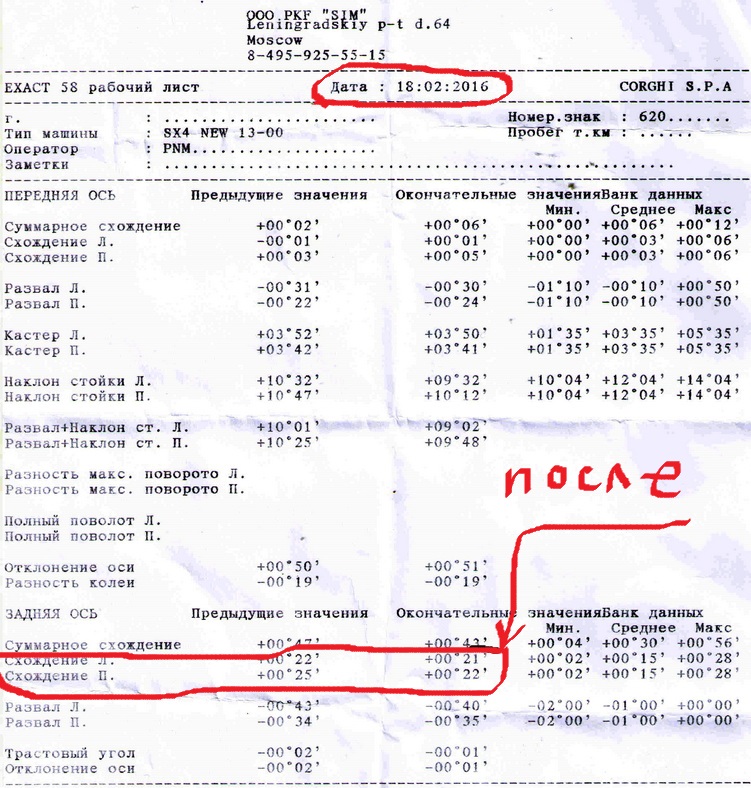

Забрал сегодня машину из гарантийного ремонта рулевого управления.
Результатом остался доволен. Слава Богу, у руля наконец-то появился «0» !!! ..может не такой жёсткий как на прошлой машине, но главное теперь машина едет ПРЯМО и не виляет по сторонам !!! :dance2:
Что делалось? Снимался руль, выставлялся СТРОГО по центру, чтобы в каждую сторону было равное количество оборотов. Затем регулировалось схождение передних колёс, чтобы руль был по ЦЕНТРУ и колёса тоже СТРОГО по ЦЕНТРУ !!! Потом КАЛИБРУЕТСЯ блок рулевого управления (при этом положении руля) через компьютер.
Естественно всё это должно быть при исправном датчике и ЭУР - надо проверять заводские данные (мне всё это меняли раньше).

YuryLogin, я тоже не всё понимаю. Мне мастер ОД объяснял, что датчик ЭУР-а может выдавать неправильные параметры, и так было на старом датчике. Но, даже новый датчик надо "привязать" к рулевому калибровкой и настройкой. Хотя, сам я в электрике слабо разбираюсь, многого не понимаю. Вызывали спеца из МАДИ и он что-то там колдовал..
Машина действительно не чувствовала "0" или чувствовала по своему..

Однозначно -НЕТ. Схождение в норме, и менялось раза 4 в процессе проблемы (делалось чуть больше и чуть меньше). Были и предположения о неправильном КАСТОРЕ, но это вообще полный бред. Сам работал сход-развальщиком около 10 лет, и знаю в этом толк.
Причина была в датчике и в настройках. Заказ-наряд прилагаю.

Однозначно -НЕТ. Схождение в норме, и менялось раза 4 в процессе проблемы. Сам работал сход-развальщиком около 10 лет, и знаю в этом толк.
Ну если так, тогда я совсем ничего не понимаю. Ведь руль-то при рысканьи не крутился, что остаётся - люфты в рулевом? Но это, думаю, в первую очередь проверили... в-общем, загадка.
Да, совершенно верно, руль не крутился, а колёса жили своей жизнью (точнее не скажешь). Всё так и было уже при выезде из автосалона.
И схождение я даже сзади отрегулировал. Так что сход-развал у меня был в норме.

Leonardo-35, полностью поддерживаю! Только со сход- развалом не надо заморачиваться! Просто дружеский совет. Это не поможет. Только время и деньги потеряете. У нас не та машина, где небольшие погрешности в регулировочных данных могут повлиять на управление. Со своей машиной поэкспериментировал ,и даже заднюю балку отрегулировал! Всё это НИКАК не изменило управляемость.
Единственное, проверь ровно ли установлен руль? Вправо и влево от "0" должно быть равное число оборотов. У меня было разное. Пришлось переставлять руль и датчик заново регулировать.
