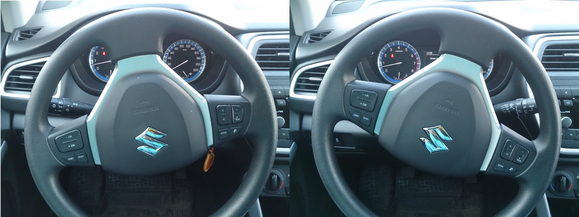

НА парковке (на ровной парковке) отклонить руль и ехать по дуге (даже по кругу) - реально, так как руль начинает не возвращаться в ноль на большем отклонении чем при езде на высокой скорости.
Если только значения сход-развала у диллера СИМ соответствуют действительности. Мне это очень сомнительно. (При высокой скорости ЭУР должен отключаться и работает на отклонение только правильно или не правильно выставленный сход-развал)

НА парковке отклонить руль и ехать по дуге (даже по кругу) - реально, так как руль начинает не возвращаться в ноль на большем отклонении чем при езде на высокой скорости.
Да , есть на нашей машине такое, но иногда это даже удобно. И уж точно ни как не мешает .Хотя на других машинах такого никогда не замечал.То что необычно не всегда плохо;)
