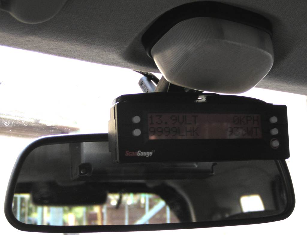

ну что , цель достигнута... привезли, поставил, работает. долго выбирал место , в результате поставил у зеркала заднего вида , кабеля хватило тютелька в тютельку. протащил вдоль левой передней стойки и под обивкой потолка. с улицы практически не видно. Дети, гады, разрядили батарейки в фотике "в ноль", успел один раз щелкнуть, на вспышку энергии , увы , не хватило, а в темноте олимпусовские матрицы шумят жутко. уж вытягивал-вытягивал...;(
в качестве кронштейна использовал без переделки "пятку" (лапу) автотелевизора, отогнув центральный лепесток и просверлив в кронштейне зеркала одну дырку на 4мм, ну и на болтик-гровер-гайку прикрепил. к кронштейну сам приборчик на велкро (липучка из комплекта). Что неудобно в таком креплении, так это переключать зрение из зеркала (в даль) на прибор (туточки), да и небольшое перекрытие зеркала в верхнем секторе есть (на ходовые качества не влияет ;) Приборчик все показывает-измеряет как и обещано.

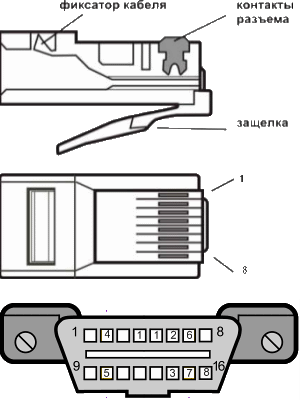

Чтоб добро не пропадало, разводка оригинального кабеля от ScanGaugeII.
с одной стороны шлейфа стандартный разьем OBDII , с другой стандартный RJ-45 (витая пара).
Пригодится тем, кому не хватит поставляемого шнура.

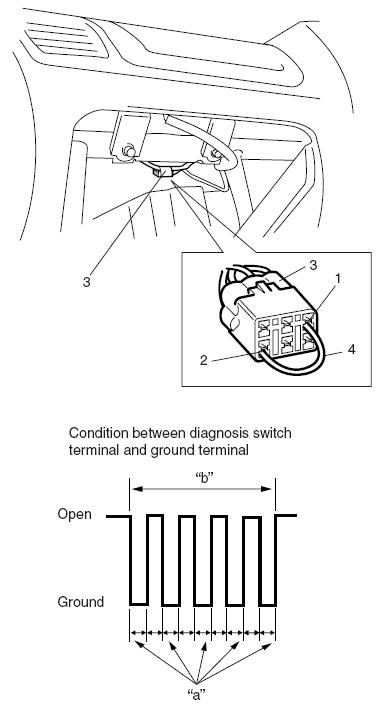

Всем привет! ;)
Требуется совет!
Как можно скинуть ошибки в памяти компютера?????
Ps. клему с аккомулятора снимал не помогало! Не-не-не

1) Remove glove box.
2) Turn ignition switch to ON position.
3) Using jumper wire, short diagnosis switch terminal (1) to
ground terminal (2) of monitor coupler (3).
4) Make the disconnected end of jumper wire (4) contact where
disconnected (short) and repeat these actions (open and
short) at least 5 times within 10 seconds.
DTC clearance procedure specification
“a” : about 1 second
“b” : within 10 seconds
5) Perform “DTC CHECK” and confirm that normal DTC (DTC
No.12) is displayed and not malfunction DTC.
Это типа цитата из мануала. Думаю перевод не требуется.
