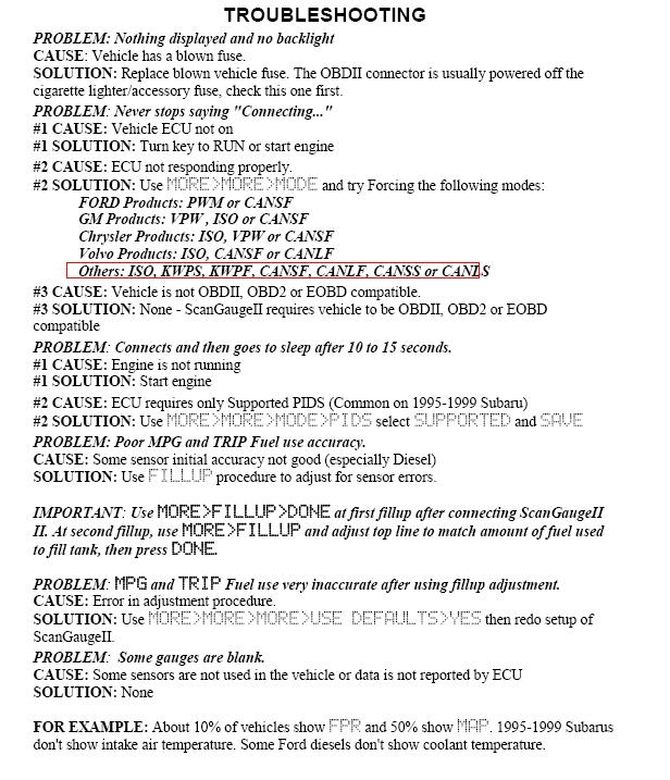

KotyaraS,понял проблема.Не знаю етот вариант руского трип компютера , но думаю что от меню нада вйбтат протокола ISO что бй компютер сделал обмен данни. Посмотри здес:
KotyaraS
7 Январь 2007
491
МО
Sizuki Swift 2002 (правый руль)
Спасибо, но предохранители у меня все целые, двигатель естественно я заводил, протоколы выбирал разные - перепробовал все что были (полный список уже не помню), а остальные рекомендации там для конкретной модели БК, которой у меня нет :-(

Озадачился я тут установкой БК. Полез искать разьем, нашел. Но у него всего три контакта задействовано! А именно 5 (-), 16(+АКБ), 9 (Suzuki OEM serial data). Клинии нет. Мож кто подскажет есть ли эта к-линия где нибудь в др. месте и что за Suzuki OEM serial data??? Машиня праворульная, Калтус 1997 года.
Lotusman
2 Март 2006
1,369
3,393
печаль
Вообщем так, Scan Gauge II НЕ РАБОТАЕТ с праворульным японосвифтоигнисом образца 2000 года.
Проверено на машинке RiDe.
Спасибо ей за это!
