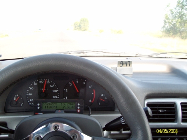

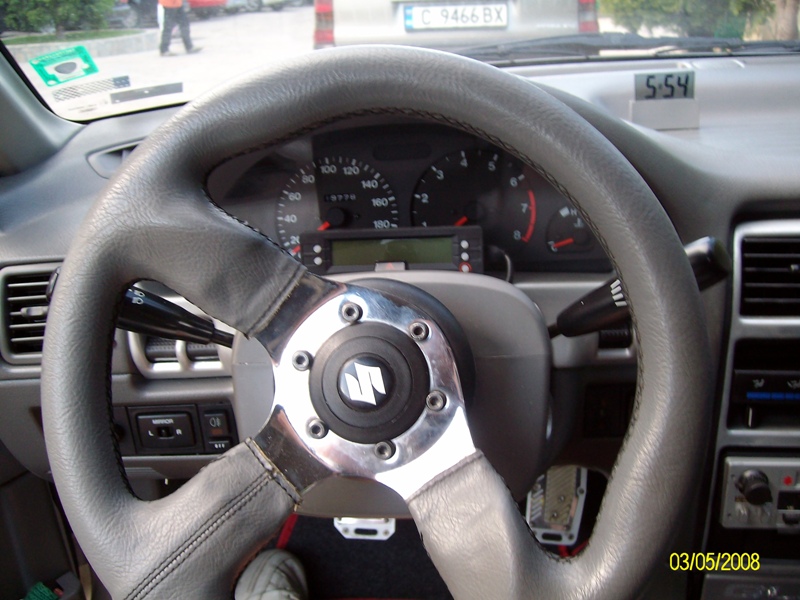

Lotusman, извини меня за долгое молчание , но получилос так что не успел. Сейчас посилаю несколко фотки на ScanGauge II в действие . Отчет скорости и оборотах очен точние, отчет разхода бензина тоже, но самое для меня хорошие то что когда зарежаю бензина уред показивает точно сколко бензин залит в баке.
