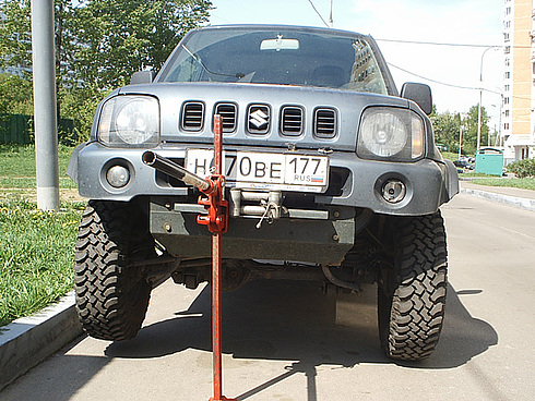

- упор для хайджека (кстати эту функцию надо бы продемонстрировать на фото\видео в действии, если честно я не совсем понял как)
Я тоже не понял. Упоров нет. При попытке подъема машины, стоящей с поперечным уклоном, клюв джека будет съезжать с площадки.
Упор для джека, размером с данную площадку, довольно несложно сделать и без нее. Только нужно вырезать дырку в юбке бампера за госномером. За ним закрепить пластину t=6-10мм под раму. Можно даже хомутами, т.к. их задача только данную пластину удерживать.Глубины клюва джека вполне достаточно, т.к. пластик бампера непосредственно к раме крепится.
Блин, пошел делать фотки для неверующих.

Про хайджек. Только не надо говорить, что в грязи он сползет куда-то. Машина поднимается, все держится.

Ром, а есть фото площадки уже с трубой защитной? Хотелось бы посмотреть, имеет смысл ставить площадку или всё же бампер железяку.

neosamuraj написал(а):
>> Уточни, пожалуйста, о каких проушинах идет речь. Передние?Задние?Или все? И еще, дергали рывковым тросом или жестким?
хлипкие что передние что задние
а на Роминой площадке заводская сварка конечно хорошо , но от толшины проушины помоему не сильно зависит ее способность на излом от поперечного усилия.. гнутся та она как раз по шву будет если дергать в бок или под углом, а поскольку само ухо толстое жесткое то демпфировать усилие будет меньше чем гнущееся тонкое и следовательно больше момент передастся на шов..
эт теория конечно посмотрим на практику.. надо бы провести испытания на разрыв,
краш-тест планируется? :)
сцепляем два джимника цепью 20-кой.. один с бампером Анвира, второй с площадкой Ромы..
принимаю ставки господа! :)
Не-а, не так... Ты заедь одной стороной на поребрик, а потом подними! Да так, чтобы колесо от асфальта оторвалось.
З.Ы. не коротковат Хай для грязи?
Коротковат, но другой не влезает поперек сидений. Защитную трубу эксклюзивно буду делать для тебя. Фото нет. Возьми мой бампер и отфотошопь по месту.
Это уже занудство. Честно, мне надоело тебе что-то доказывать. Есть заинтересованность, поговорим. Нет - что эфир сотрясать понапрасну?
Это не занудство, а то с чего я начинал свои посты в этой теме. Три поста о том что важен именно подъем за морду при поперечном уклоне машины. Это самая стандартная засада для Джимни. У него ширина колее меньше стандартной(той что попадается вне асфальта) и таким образом самая распространенная проблема это когда ты идешь по краю колеи(пуская ее между колес) и, в силу разных причин, сваливаешься в нее одной стороной. При определенной глубине колее - садишься на мосты. При этом машина стоит с поперечным уклоном. Ты ставишь джек на гребень колее и поднимаешь машину спереди. При этом джек стоит вертикально и его глюв, соответственно - горизонтально. А твоя площадка, как и машина, расположена под углом к горизонту. Таким образом площадка опирается не на плоскость клюва, а на его ребро. Соответственно, не имея дополнительных упоров, клюв джека при подъеме будет соскальзывать с площадки. Попробуй сам проделать это на асфальте, а потом прикинь как это будет когда под колесами машины, пяткой джека , клювом и площадкой будет скользкая жижа. Просто по нижней части площадки нужны упоры для клюва.
Дело в том, что при такой засаде, не всегда есть возможность воспользоваться лифт-мэйтом(подкопать под джек, как ты предлагал, можно только на открытой площадке, на узкой лесной дороге такой возможности нет изза деревьев их корней и просто высокого откоса) и тут важно иметь возможность поднять машину спереди.
Доказывать мне ничего не нужно. Просто я указываю тебе на недостатки твоей конструкции, которые довольно легко поправить. И делаю это не для себя и без какой-либо заинтересованности, кроме той, чтобы улучшить конструкцию и помочь тебе и купившим ее людям использовать ее более эффективно.
