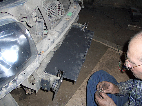

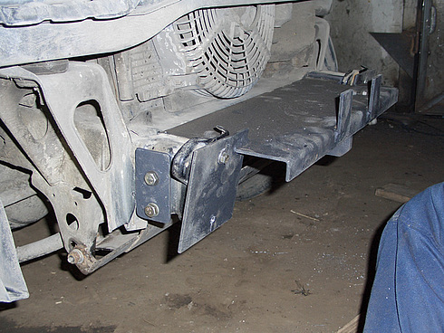

Фотки установки площадки
Для тех, кто может и хочет сделать сам. Фото установки площадки на Ириной машине. Конечный результат на фото вечером.
Все не так сложно, как кажется на первый раз, и не так просто, как кажется на второй.
For REM: На новый рестайлинговый бампер тоже подходит, только будет на центральных "лопухах" держаться на 1 болту. На Дене попробуем, когда он будет готов.

Re: Фотки установки площадки
... Спасибо за фотки, но я буду ампутировать эти "лопухи" так как все равно из сопливого железа и на соплях прихвачены. Через неделю прийдет моя лебедка, я сделаю чертежи и трехмерку, валожу сюда на обсуждение
Будешь резать - делай, как на тинфойле, там все сварное, а не гнутое.
/// я,я ... именно такую я буду брать за основу,+ немного у греков подсмотрел + немного у тебя + нивоводы "советуют " еще в центре прикрутится. Только у меня радиатор кондея и апийный бампер, который резать не буду ( а может и буду), поэтому вся эта конструкция выдвеница немного.
Учти, что ухи отрежешь, обратного пути не будет ;) ! Не надо снизу прикручиваться, смысла нет, только утяжелишь конструкцию. Сейчас моя с защитой весит около 7 кг. У тебя получится около 12, если все усиливать. Тогда уж лучше бампер у Green заказать или у Анвира.
...а с ними никак толково не получится, если и оставлять, то обваривать посерьезней к раме, а то как они там прихвачены вообще смех. Я левым об ворота приложился слегка, когда бампер снял, так когда выправлял без фанатизма, сварка снизу отошла :( Обратного пути уже и нет, лаковые бочка в выходные попортил, и стадия "жалко" уже позади.
Наш человек! Учти, что рама и лопухи из одной стали 2 мм. Прожечь ее - как 2 пальца об асфальт. Однако, удачи тебе сделать все как надо.
Кстати, вот фото Ириной установки. Найди 1 отличие от штатного бампера (площадка).
