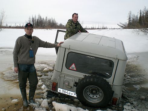

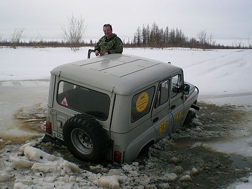

Не пойму к чему спорите, хочешь ставь лебёдку, хочешь не ставь...
Просто кто застревал конкретно и не раз, тот понимает, что настоящий джип (а Джимни таковым является) должен быть оборудован лебёдкой!

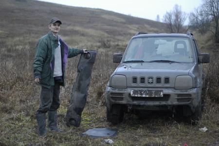

Вот из такой засады хайджеком тяжко выбираться:

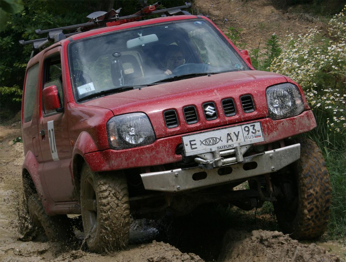

В полку лебедочников прибыло
Вчера поствил лебедку Егору2. Долгожданный вариант с трубой, чтобы кусты и мелкие деревья ломать.
Но, самое главное, лебедка устанавливалась в бампер 2007 года. Получилось очень прилично. Жду фото от Егора2.

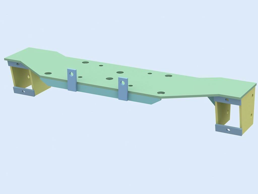

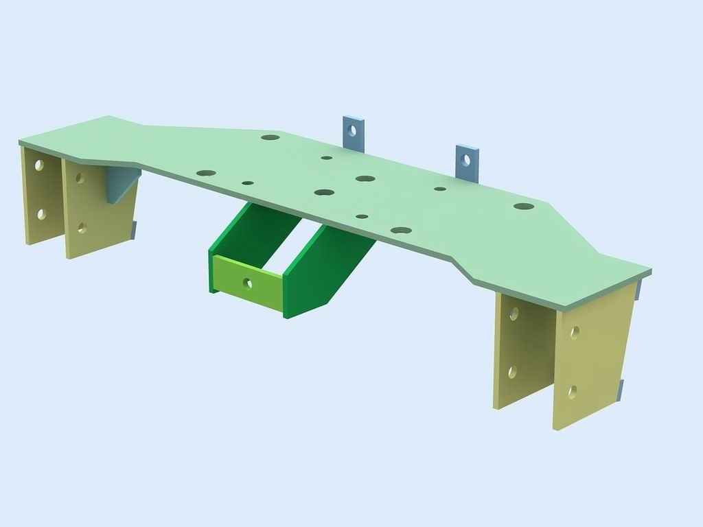

...о все забываю мой вариант выложить, фотки есть уже установленого, но останется еще 3D модель для понимания...
Трубы нет, но деревья валить можно небольшие, а по центру и по-больше можно, только деревца жалко... их ведь обехать можно :)))

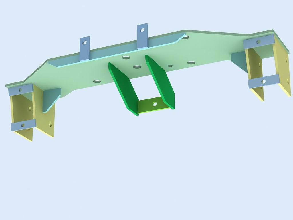

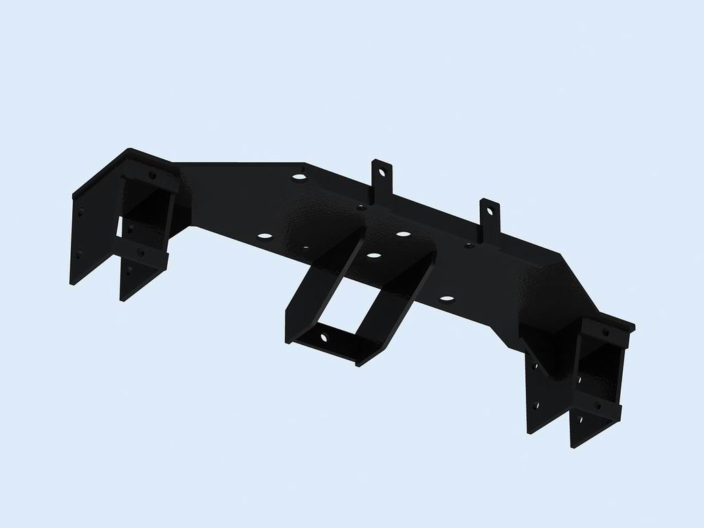

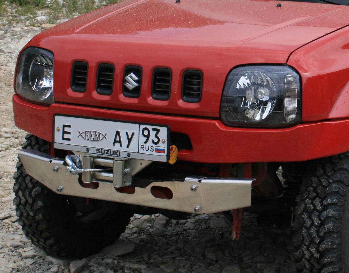

Вот что получилось в итоге. Металл 6 мм сталь. Прикручено на 9-ть болтов. Один по центру и по 4 с каждой стороны на выступах рамы. Стандартные ушки для крепления пластикового бампера отрезаны... Площадка стала очень плотно. За нее можно дергать УАЗом, но дергали без фанатизма;)
...розетка для удленителя стоит в салоне, прикручена на пластиковую панель АКПП внизу. Очень удобно, можно и на улицу вытащить при работе в одиночку и ни чего не болтается на капоте. Блок соленоидов под капотом, бачек омывателя перенесен по пинципу как делает Рома Sprinter, но сам блок стоит рядом с моторчиком ABS, такое положение более правильное, на мой взгляд, так как при заныревание в глубокую яму шанс остаться сухим больше. Силовые провода стоят увеличеного сечения, такие ставят на 9000 и выше лебедки.
...модель просто эскиз в масштабе, потом немного поменялась по месту, но концепция та же.

Rem, по совсем понял - площадка шла в комплекте с "гламурным" бампером, или это твое личное творчество (или еще чье-то??)
Эта штука выглядит лучше моей, если по размерам подходит. Проблема в том, что из 5 рам еще ни одной одинаковой не было, а тут корпус сварен, чтобы его надевать плотно. Нижний упор спорная деталь, т.к. цеплять за кузов с 1 мм. сталью не очень здорово.
///:whistling: Что ты имеешь в виду под площадкой? Если ту хрень что на 3D картинках, то это типа Краснодарский колхоз, который в резали в Апийный "гламурный" бампер. А бампер совсем и не гламурный оказался ;) , а весьма практичный... трос лебедки например удобно наматывать на нижнюю луминевую хрень, деревца ей же валить... как совсем угроблю, сделаю такую же из нержавейки ;)
Про колхоз-то не прибедняйся. Сварено хорошо. Или это 3D-модель?
Илья, это сделано на заводе. Сварка полуавтоматом, окраска хорошая. Эта штука лучше моей, если по размерам подходит. Проблема в том, что из 5 рам еще ни одной одинаковой не было, а тут корпус сварен, чтобы его надевать плотно.
...да не Ром, это картинка 3D шная, я ее нарисовал как эскиз, чтоб разговор предметный был с человеком, который мне абсолютно в ручную и по месту сварганил, площадку.Правда сврил и зачистил все очень аккуратно. Когда я ее покрасил, то на место киянкой забивать пришлось,( не продумали такой момент) зато села как влитая... А алюминевая хрень с низу, блестящая такая, это японское изделие, но мужик который мне площадку варил, сказал, что такую сделает из нержавейки 3 мм если надо будет... лекало снять не проблема....

REM написал(а):
...да не Ром, это картинка 3D шная, я ее нарисовал как эскиз, чтоб разговор предметный был с человеком, который мне абсолютно в ручную и по месту сварганил, площадку. Когда я ее покрасил, то на место киянкой забивать пришлось,( не продумали такой момент) зато села как влитая... А алюминевая хрень с низу, блестящая такая, это японское изделие, но мужик который мне площадку варил, сказал, что такую сделает из нержавейки 3 мм если надо будет... ликало снять не проблема....
А я-то смотрю - слишком гламурно выглядит. В том то и дело, что на поток такое трудно поставить из-зат разной геометрии рам. Мы делали по моей для Егора2, а пришлось пластины подкладывать.

Re: В полку лебедочников прибыло
...но моя площадка, то не встанет в стандартный бампер, так как ушки крепления к раме отрезаются на прочь. А для потока можно наделать заготовок и примерев конструктор по месту сварить и ставить... А гос номер все испортил, без него намного красивей смотрелось, приколхозили крепления из вырезок от Апийного бампера под гайки крепления губок.
Егор, после установки твоя площадка выглядит лучше и функциональнее. Просто мне понравилась модель 3D, думал - неужели он так чисто сварил и покрасил? Потом все прояснилось. Обманулся я. Твоя конструкция проверена опытным путем, выстрадана, так сказать. Менять ее не буду. Делать на поток такое, как у REM, а потом переваривать уши?
