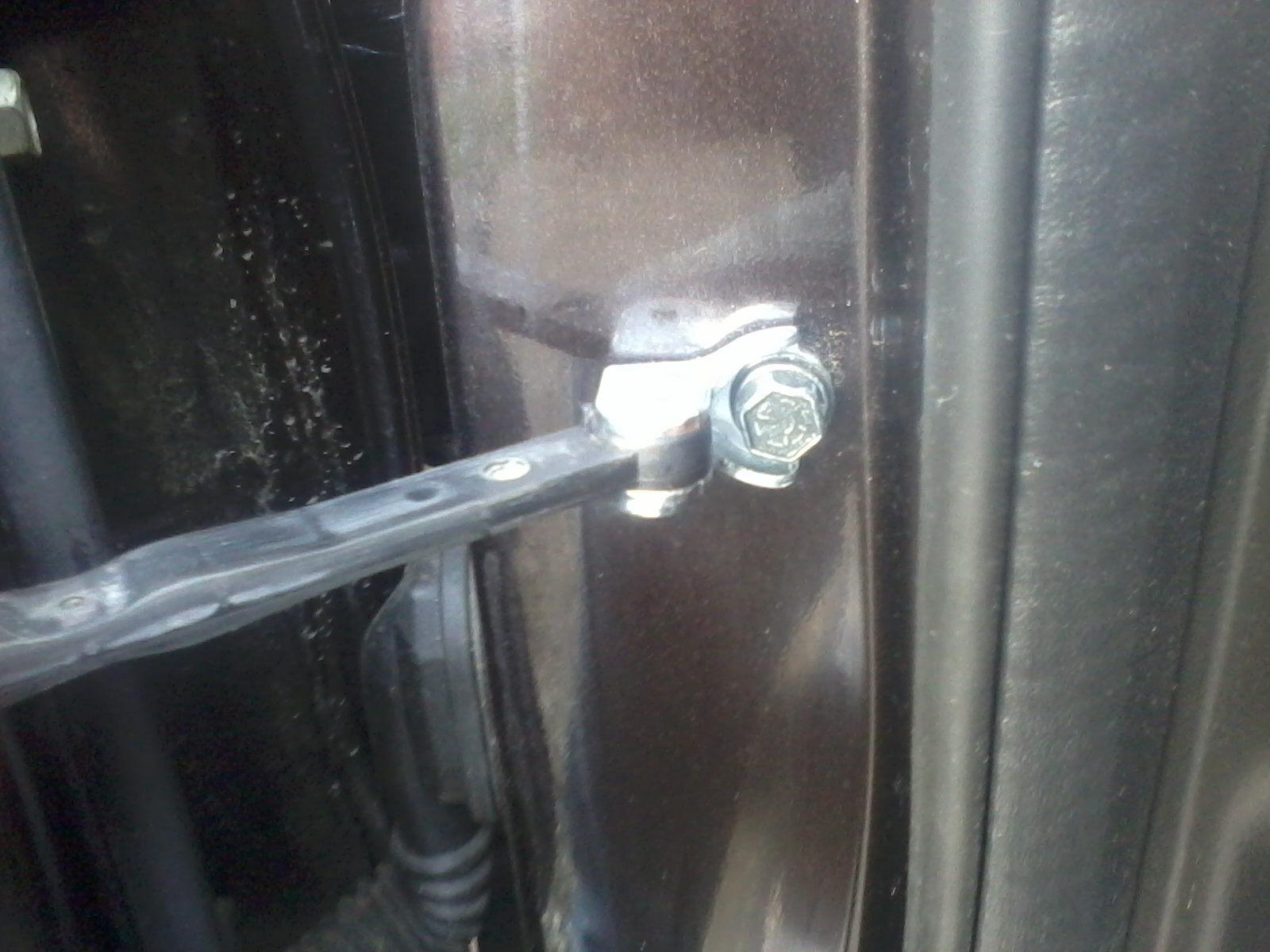

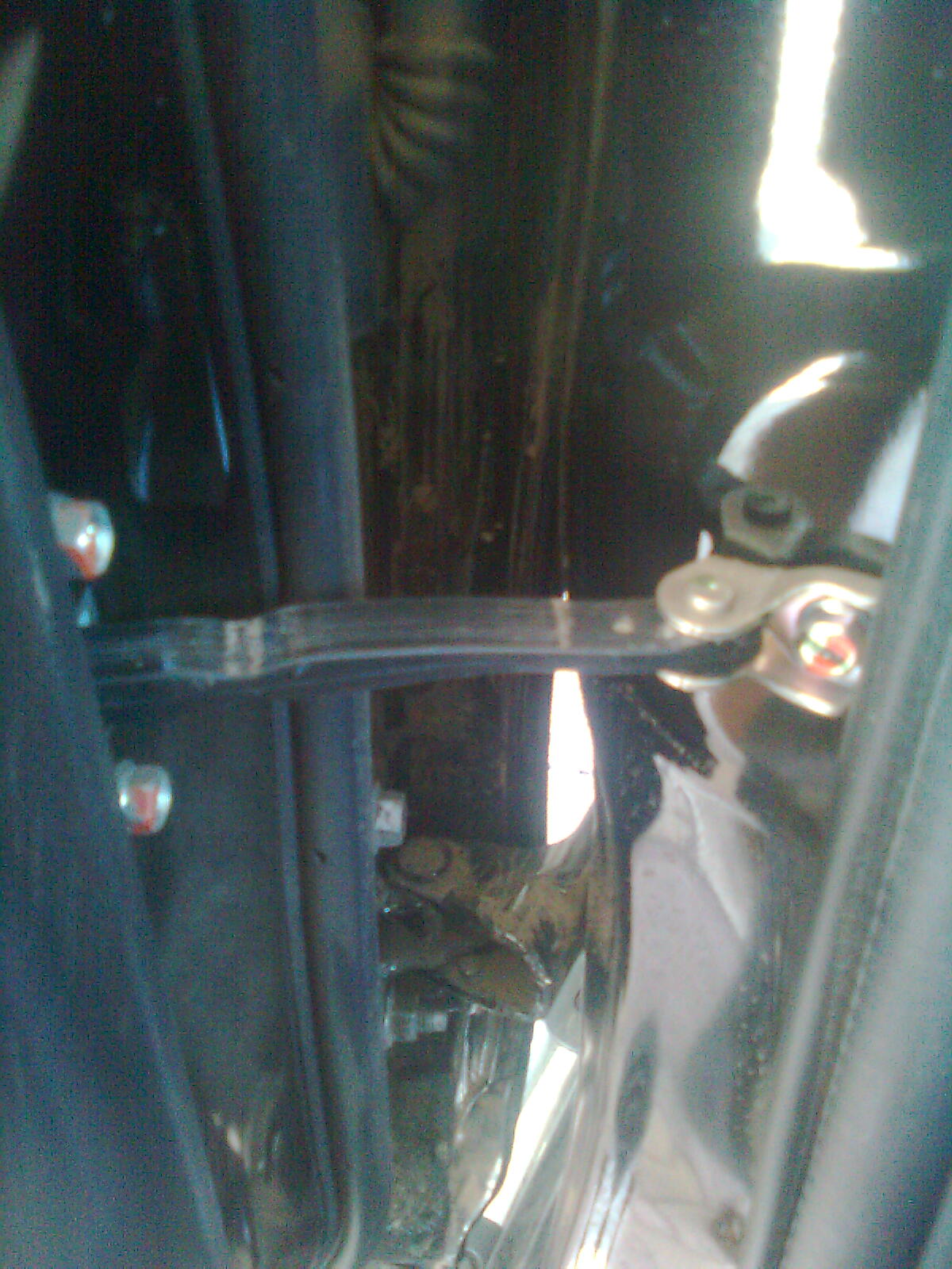

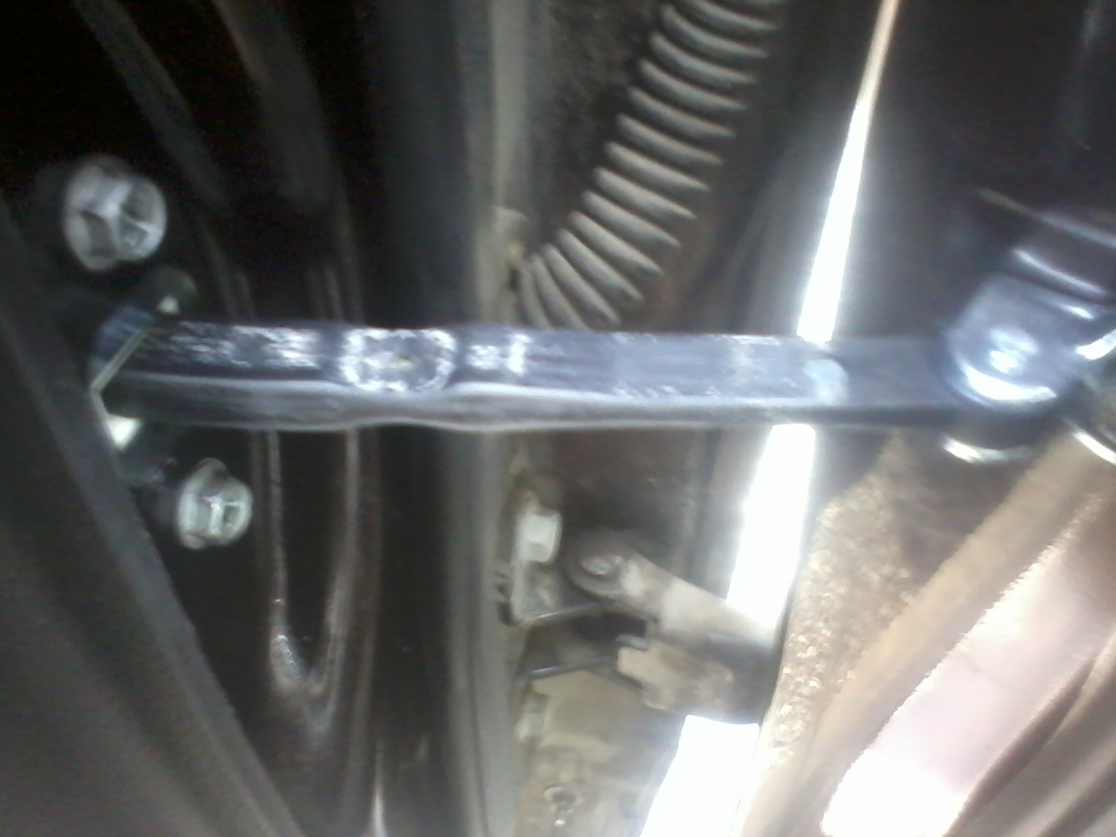

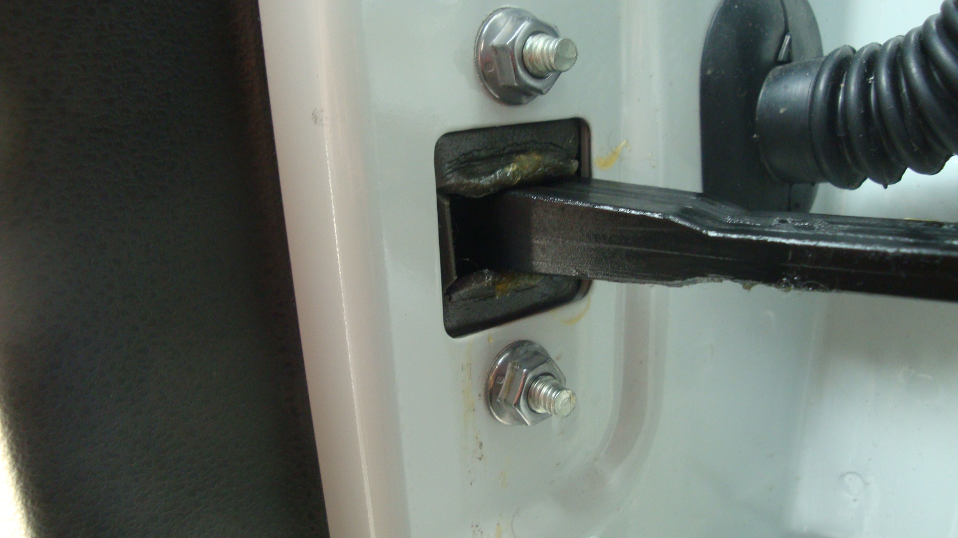

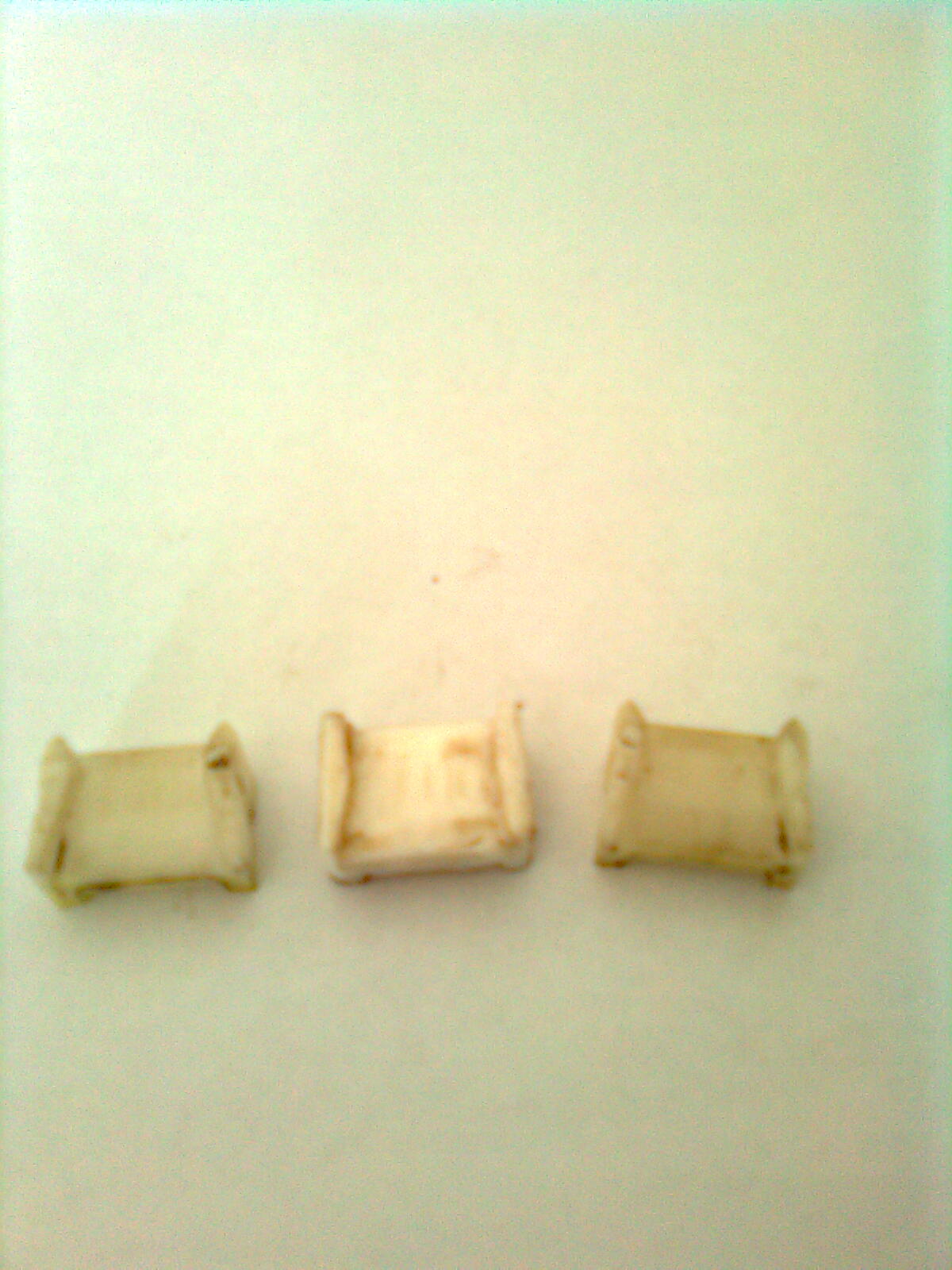

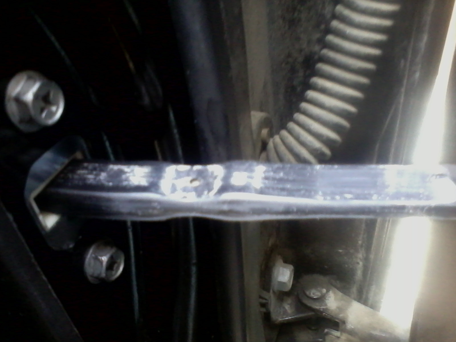

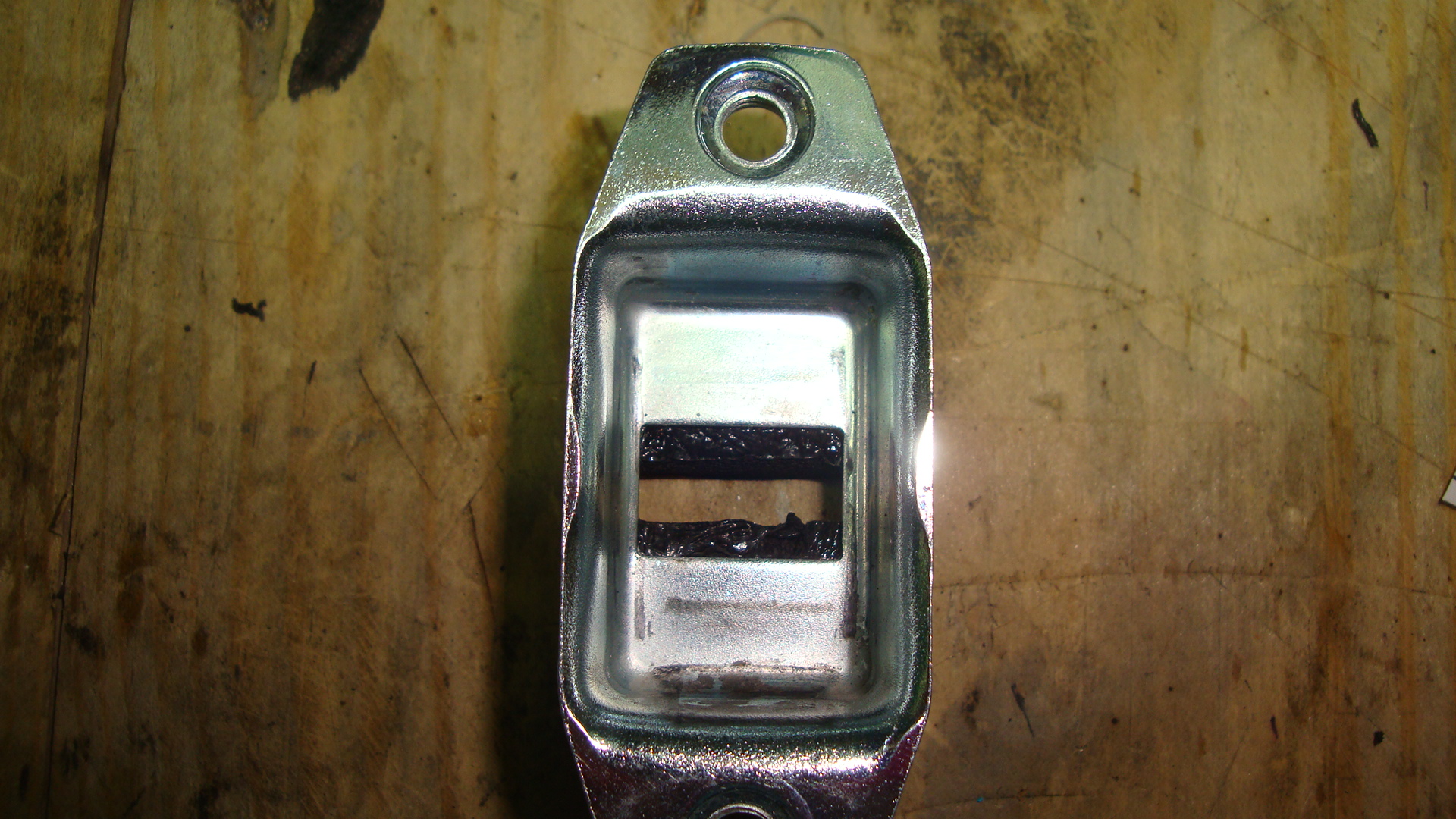

По ограничителям для меня вывод ясен :нахожу аналог по цене значительно дешевле,чем наш и меняю по мере износа.Как вариант ограничители из китайских авто.Если уже я видел точно такой как у нас, но с вылетом 90мм,то,я думаю,есть и с вылетом в 110мм.И ценой в 4 $.Раз в год можно потратить 16$.Переведем эту штуку в разряд расходников:)[DOUBLEPOST=1471354492,1471351142][/DOUBLEPOST]И так,снова о ограничителях(см пост#155)Вот что я выпилил(посредине)
Качество не очень,простите.По центру фторопласт(он чуток бракован в плане размера на 0,4 мм),по бокам родные.

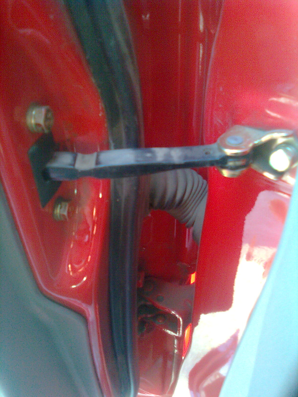

Далее идут ограничители 028.jpg Это старый L200 029.jpg Это новый(2016 г.в.) 032.jpg Это новая Витара в шоу-руме салона. 033.jpg А это Чери Джаго (около 2010 г.в.)Найдите 10 отличий.

Странная экономия получается на ограничителях. Почему сразу нормальные не поставить это же типовой элемент. Получается что завод делает сначала плохие ограничители, а потом модернизированные, а потом их бесплатно меняет дилер, а за всё платит Производитель.
На каждые 100 автомобилей будет 10 обращений по гарантии - чем не экономия?

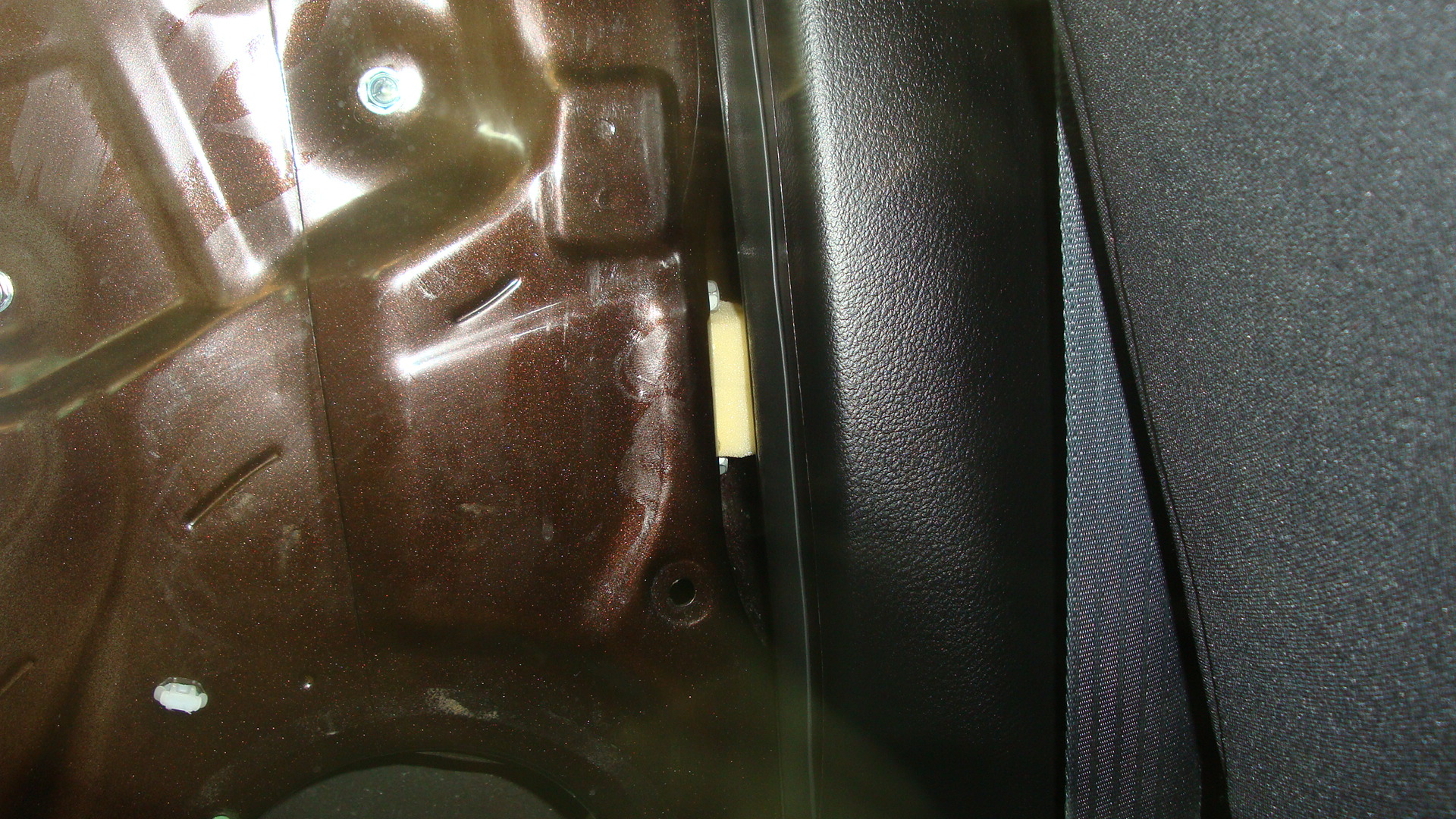

А будет ли какой-то прок от вот таких крышечек со стороны двери? Ну, кроме красоты )
Если не совсем в тему, простите )
~Александр~
18 Январь 2016
786
222
СССР / Москва
f137, я такие заказывал, толку ноль. На фото они прилегают хорошо к поверхности, а в реале сидят кривовато, в итоге я их выбросил.

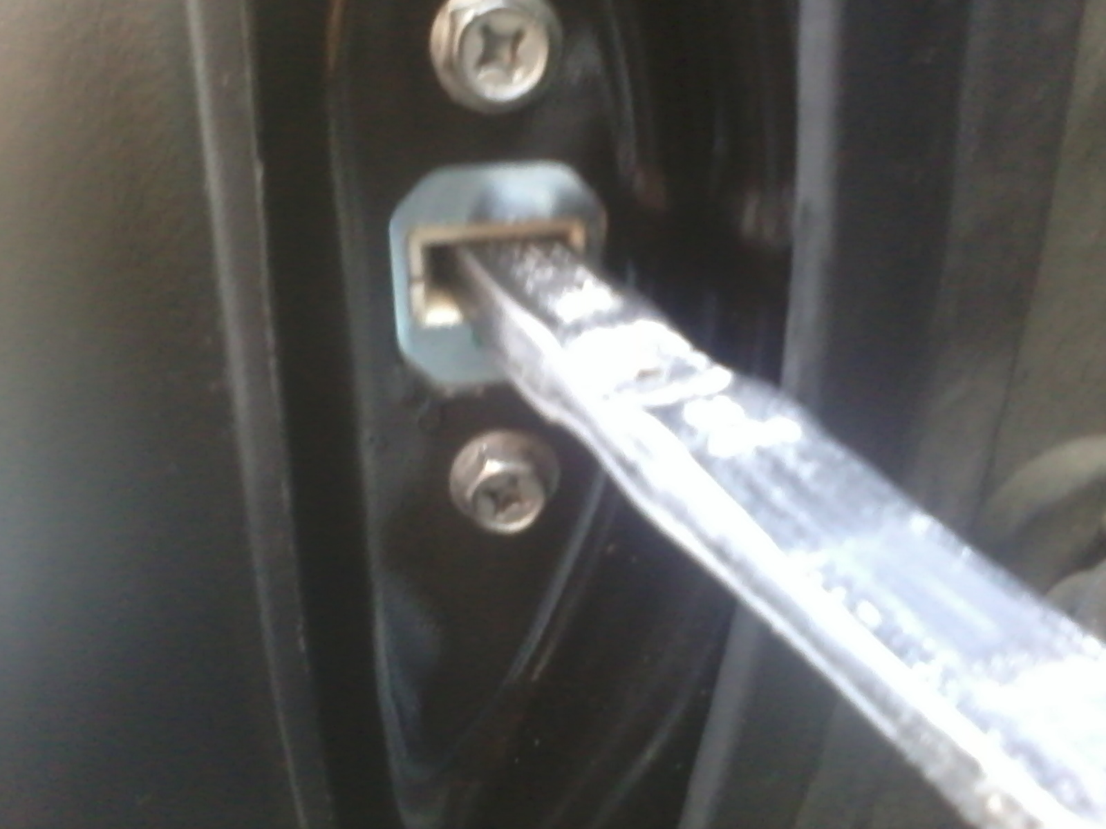

Прошел месяц с момента замены заднего левого ограничителя и самостоятельного ремонта остальных трех https://suzuki-club.ru/threads/75048/page-4#post-1267669 Разницы между отремонтированными и новым я не заметил.Сперва, все ограничители, фиксировали двери не только в среднем и открытом положениях,но и в любом промежуточном(между этими двумя).Теперь они четко фиксируют только там где это задумано конструкторами(видимо "обкатка прошла успешно").Не один ограничитель не скрипит.Но я протираю штоки сухой тряпкой(раз в две недели).Не вижу сложности в данной процедуре(наводишь порядок в салоне ,потрать 2 минуты на протирку).Такого белесого налета,как на нулевой Витаре
не обнаруживал.Подозреваю что этот налет впоследствии и скрипит.[DOUBLEPOST=1472575113,1472573824][/DOUBLEPOST]Что то фото не увеличивается.Ее же можно посмотреть здесь https://suzuki-club.ru/threads/75048/page-3#post-1264935 КРУПНО.

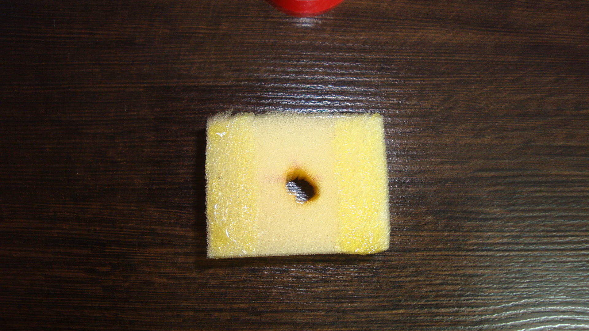

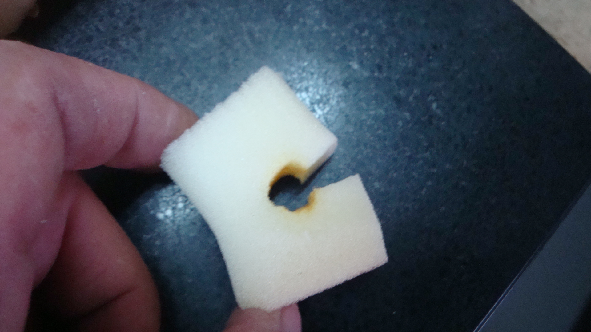

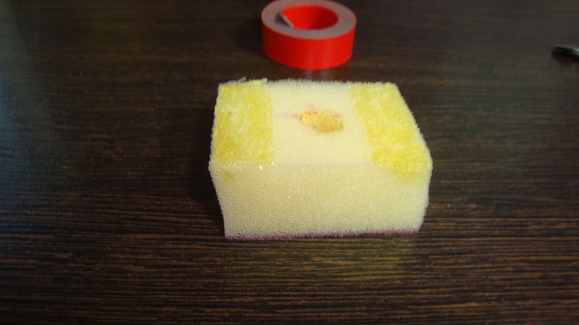

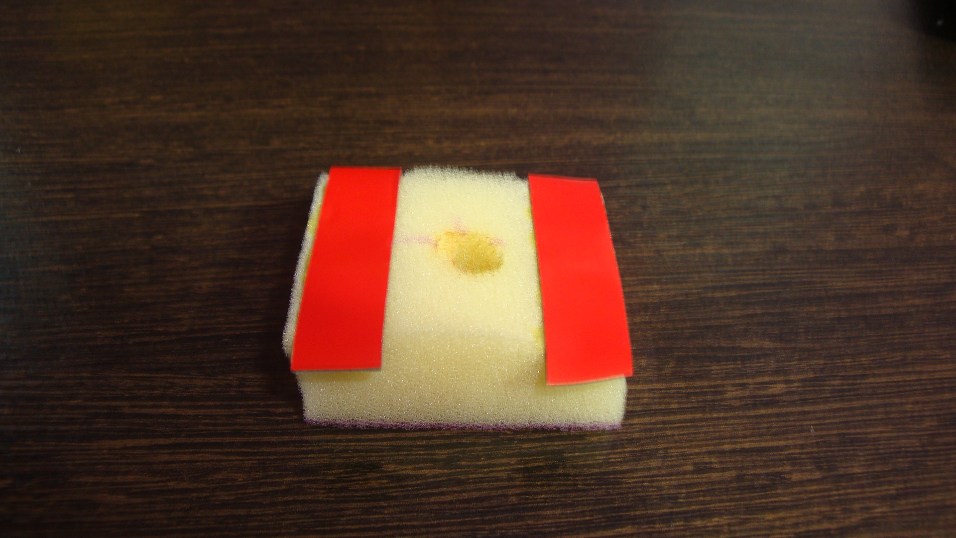

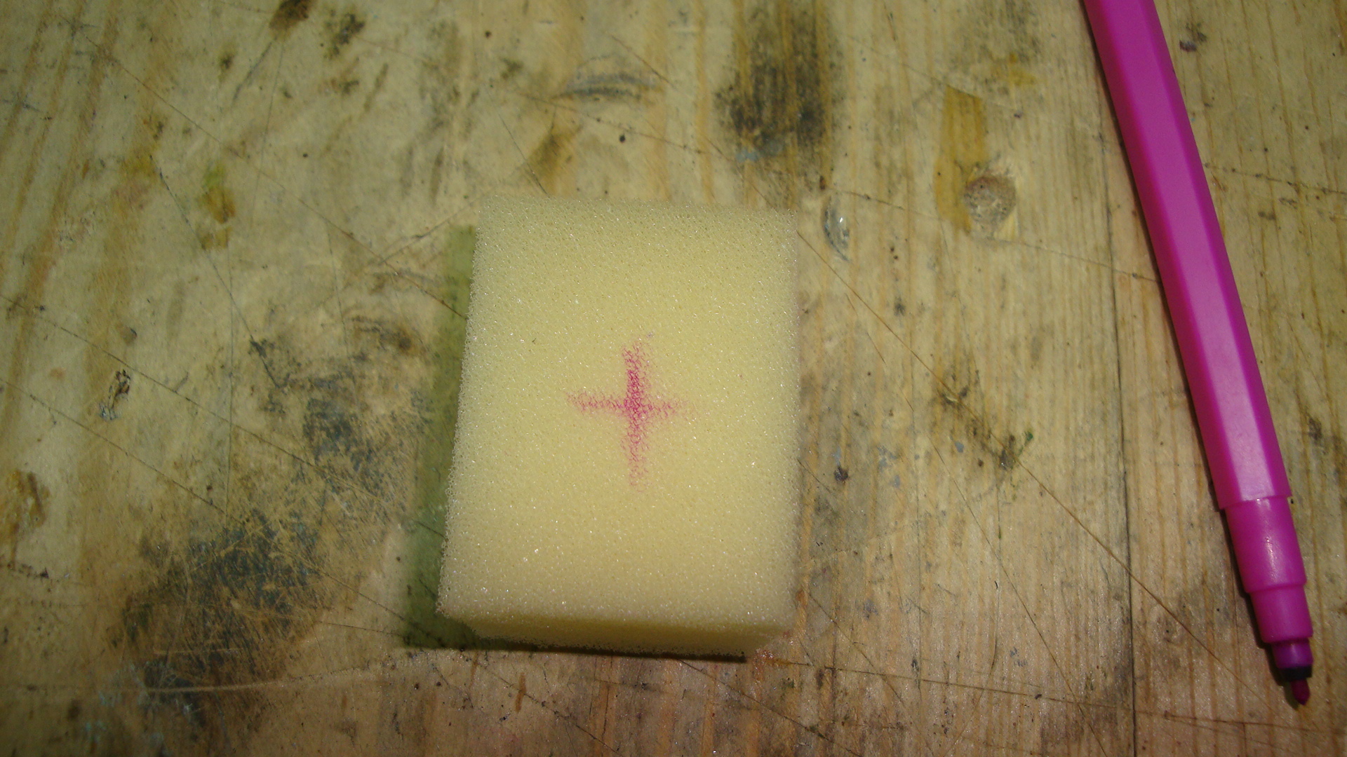

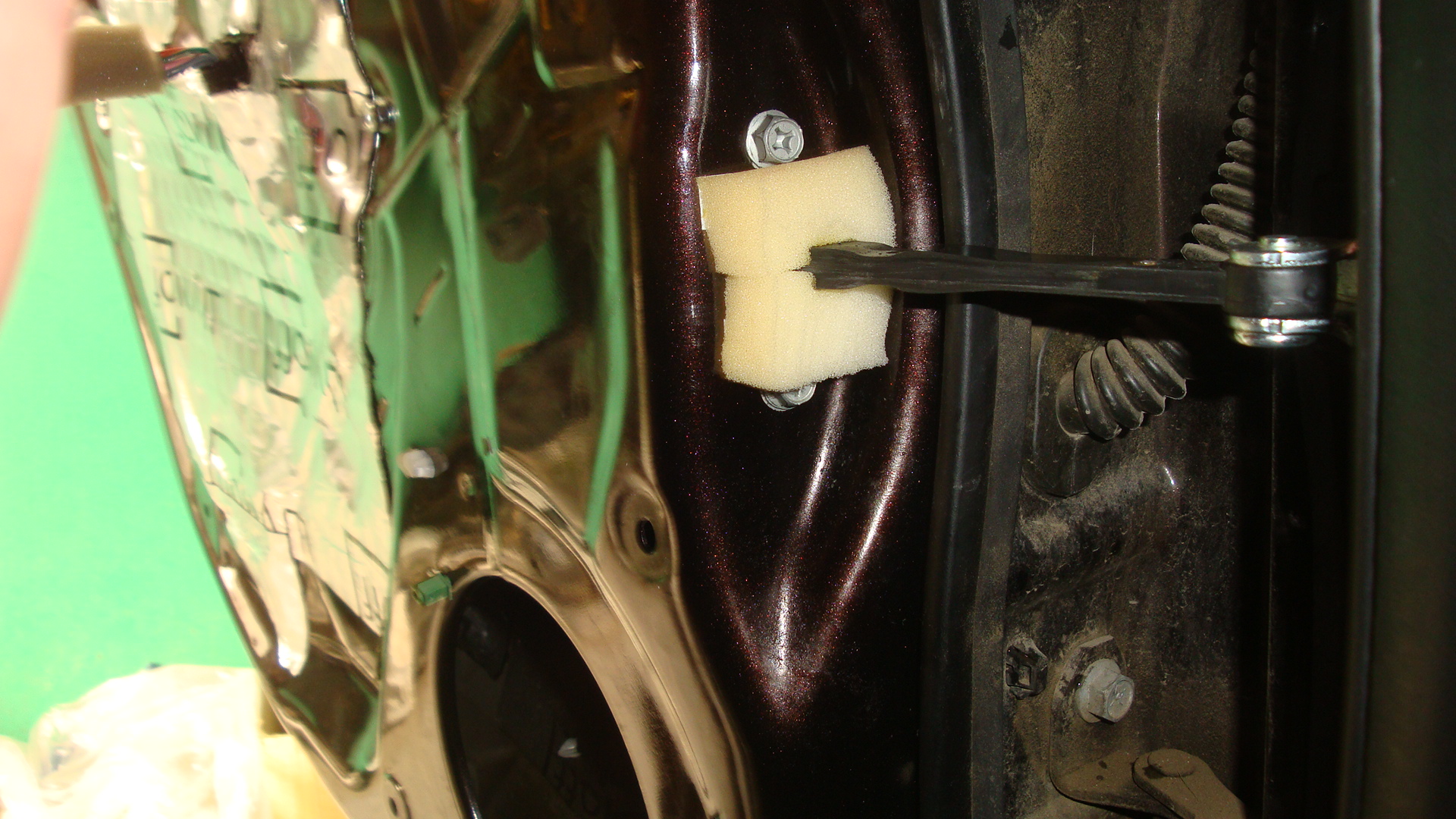

А вот здесь у меня закончилось свободное время и я не успел придумать(пока)как защитить от пыли свои (и Ваши) ограничители.

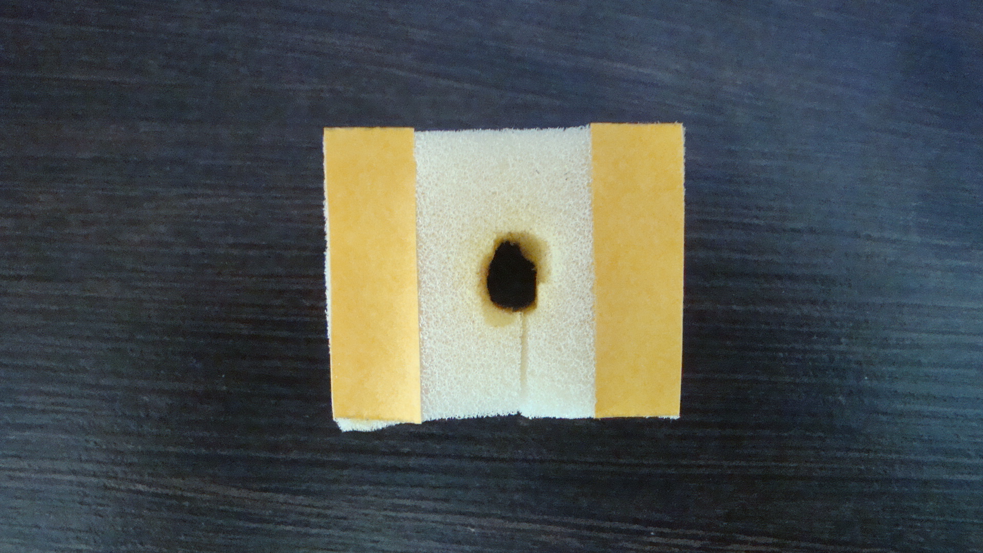

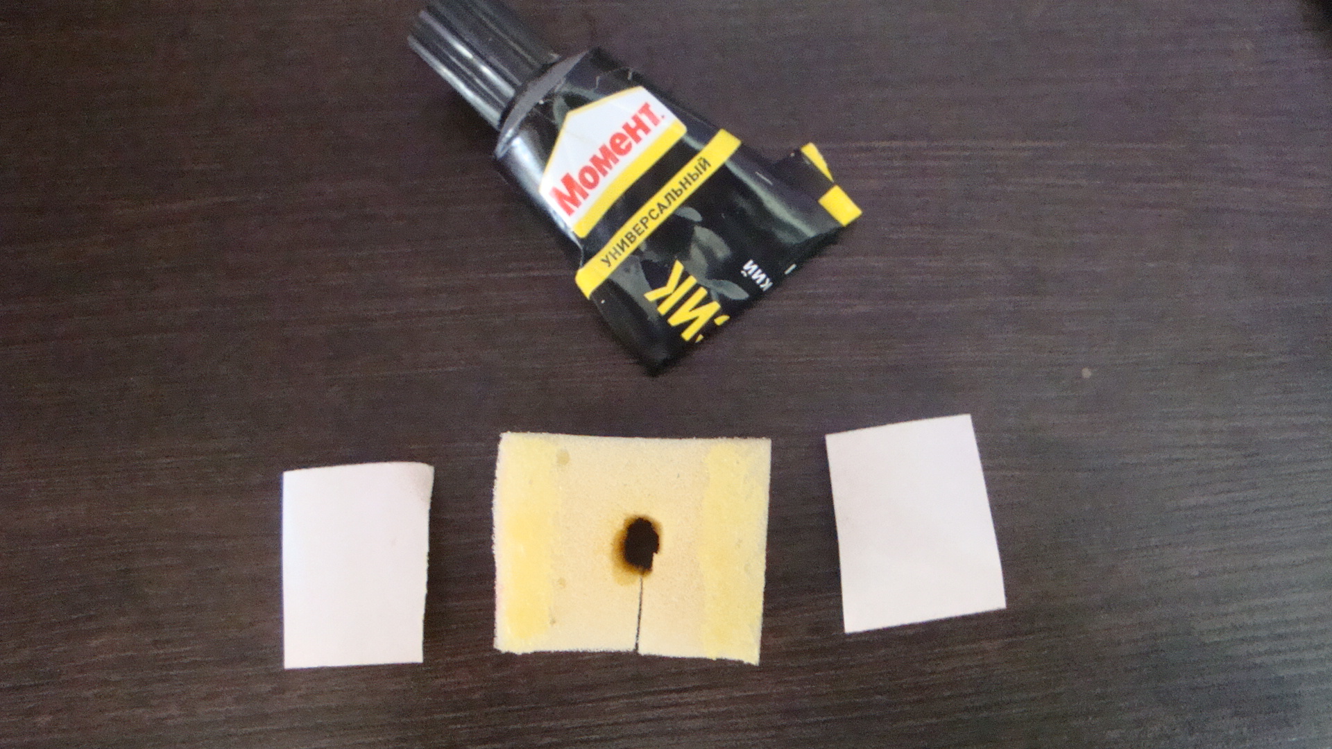

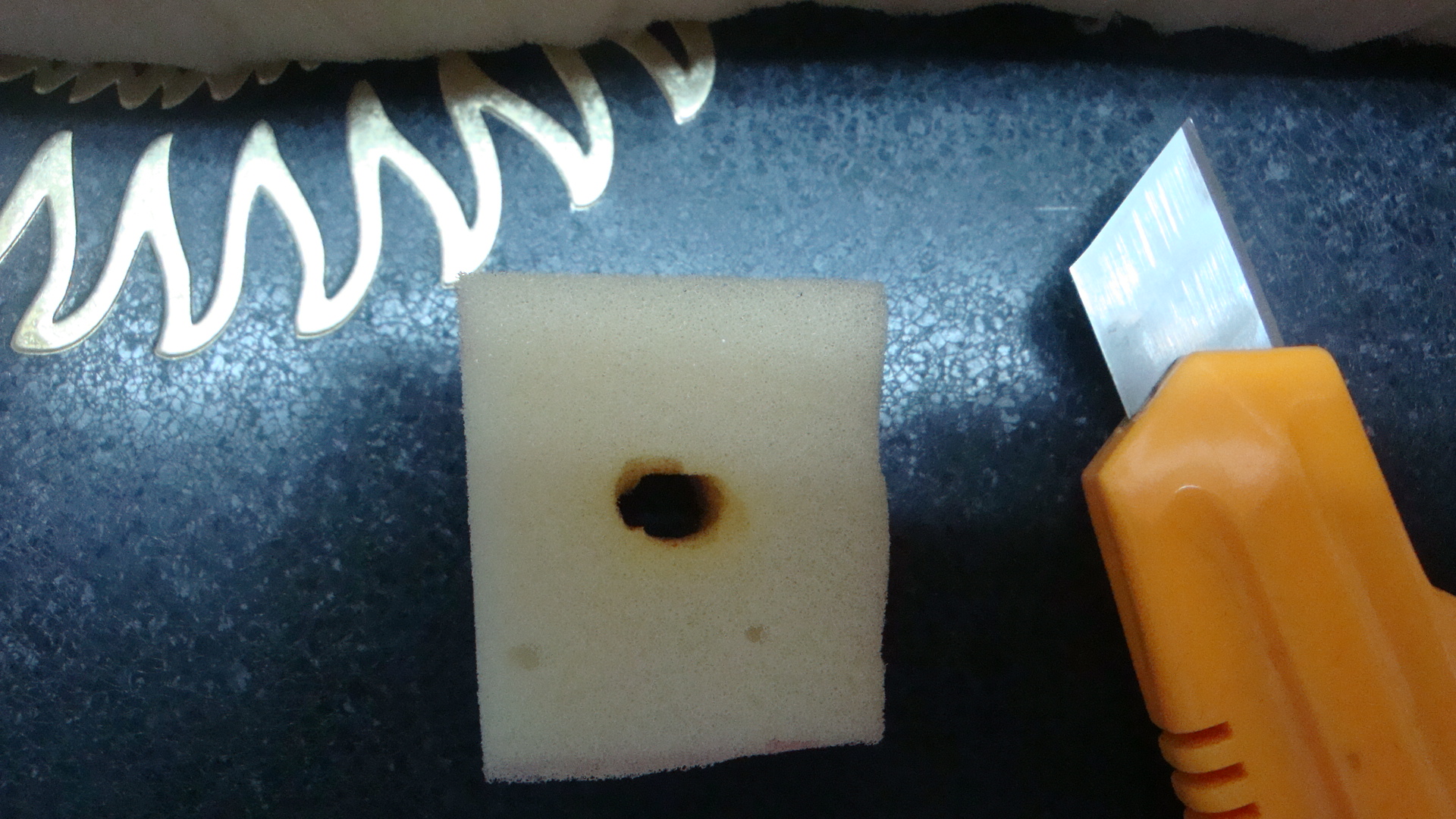

Пиночет сделал.Это только Путин говорил:"Буду краток".А я нет.Поэтому садитесь поудобней,говорить буду долго, краткость не моя фишка(эссе у меня ни когда не получалось).К созданию пыльника,меня сподвигла конструкторская мысль,воплощенная на Форд Фокус 2,Шевроле Лачетти,Рено Логан,изображенные здесь https://suzuki-club.ru/threads/75048/page-3#post-1264935 а так же на Лада Веста DSC00480.JPG Но во всех перечисленных случаях,пыльник установлен на самом ограничителе(т.е внутри двери).Я ставил цель:простота повторения,легкодоступность используемых материалов и установка пыльника с наружи(т.е без снятия обивки двери).Первый вариант был очень прост.Взял звукоизолируюющий ,самоклеящийся материал на основе вспененной резины под названием Шумофф Комфорт 6(оставшийся после шумки багажника).Но оказалось,что клеевой слой,видимый через щель DSC09930.JPG прилипает к штоку и тормозит его свободное хождение.Впоследствии это прилипание может привести к отрыву пыльника.Даже если решить проблему с клеевым слоем, найти небольшой отрезок данного материала будет доступно не всем.Я закрыл это "направление".ПОРОЛОН. Крепим на двухсторонний скотч.Но ,к двум образцам(из трех)разных поролонов, канцелярский скотч DSC09998.JPG не имеет адгезии.Клеим на "Момент".Изучив состав клея,обнаружил присутствие в нем ацетона.Дабы меня не обвинили в скудоумии(мол клей расплавит поролон),провел эксперимент.Пропитал поролон ацетоном(на сквозь).Через два часа,сухой поролон оказался не только не липким(плавленным) но и не получил видимой деформации.Едем дальше.Эксперимент на отрыв(поролон приклеен "Моментом"). DSC00236.JPG Вырезаем кусочек поролона размером 30 *40(могу ошибаться,делал это три месяца назад) толщиной 10 мм DSC00445.JPG Отверстие под шток вырезать ножом или ножницами не удобно и оно получается многогранной формы.Сделал это при помощи острия нагретого напильника DSC00446.JPG Т.к установка пыльника планируется без снятия ограничителя,одну сторону надо прорезать(канц.ножем) DSC00447.JPG Следующие фото - самодостаточны без моих комментариев. DSC00448.JPG DSC00449.JPG DSC00450.JPG DSC00462 (2).JPG Вариант пробный ,поэтому не стремился к идеалу(пыльник немного кривой).Так он выглядит в закрытом положении двери(без дверной карты) DSC00489.JPG Одетая карта перекрывает его видимость полностью.Но через три недели и пару проливных дождей обнаружил не полное отклеивание верхнего скотча от двери.Хотя нижний скотч(при отрывании в ручную)остался на двери(порвался сам поролон).Может обезжирил плохо,может канц.скотч не устойчив к воде.Повторил тоже самое с 3М скотчем DSC00537.JPG Только параллелепипед уже ровный и отверстие разметил по центру DSC00538.JPG DSC00539.JPG DSC00542.JPG DSC00544.JPG

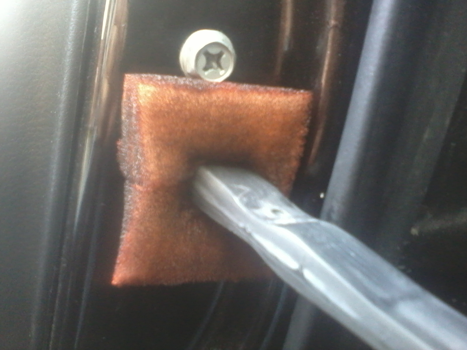

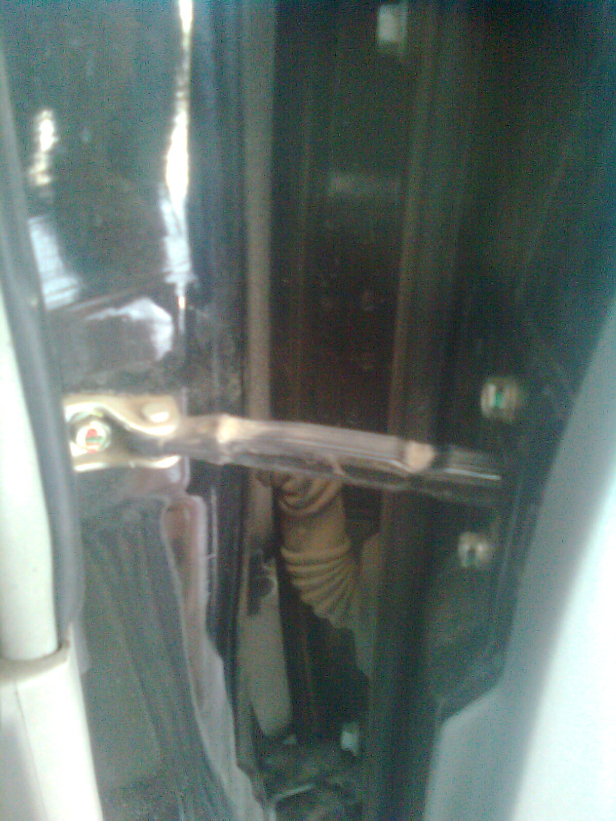

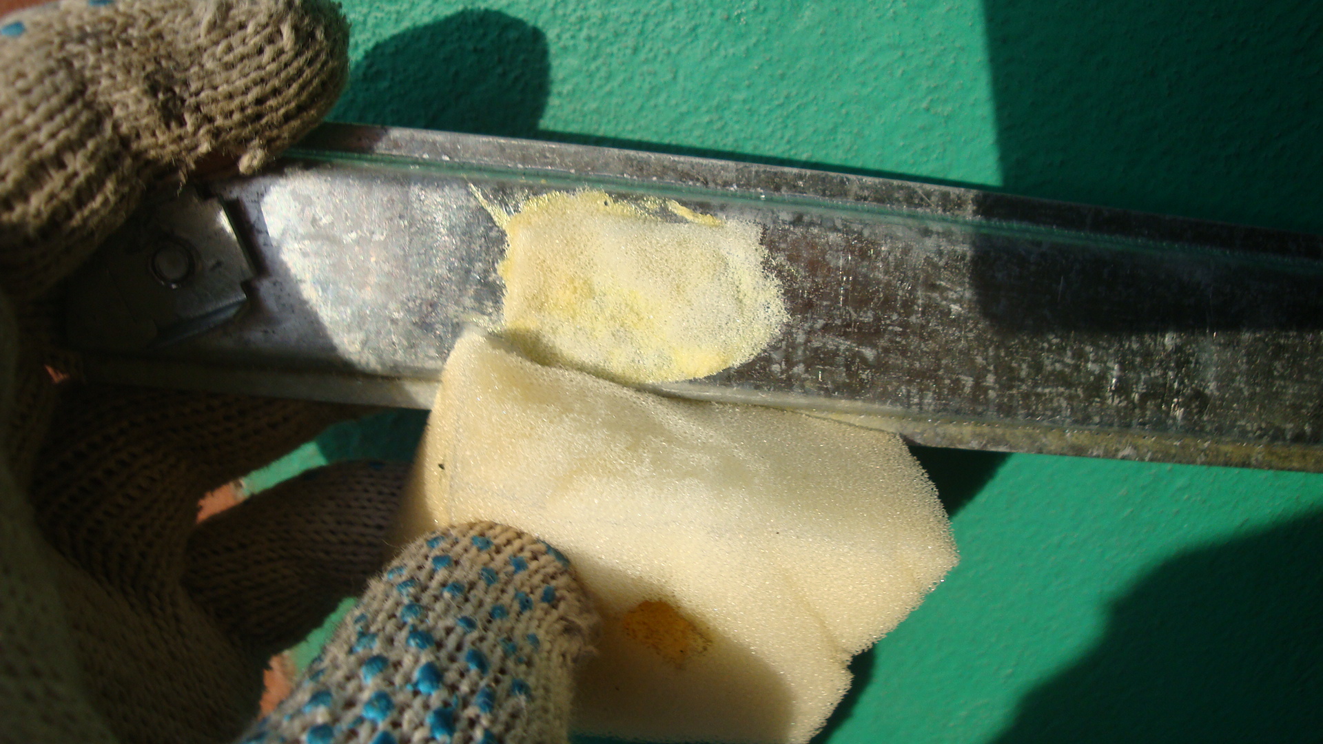

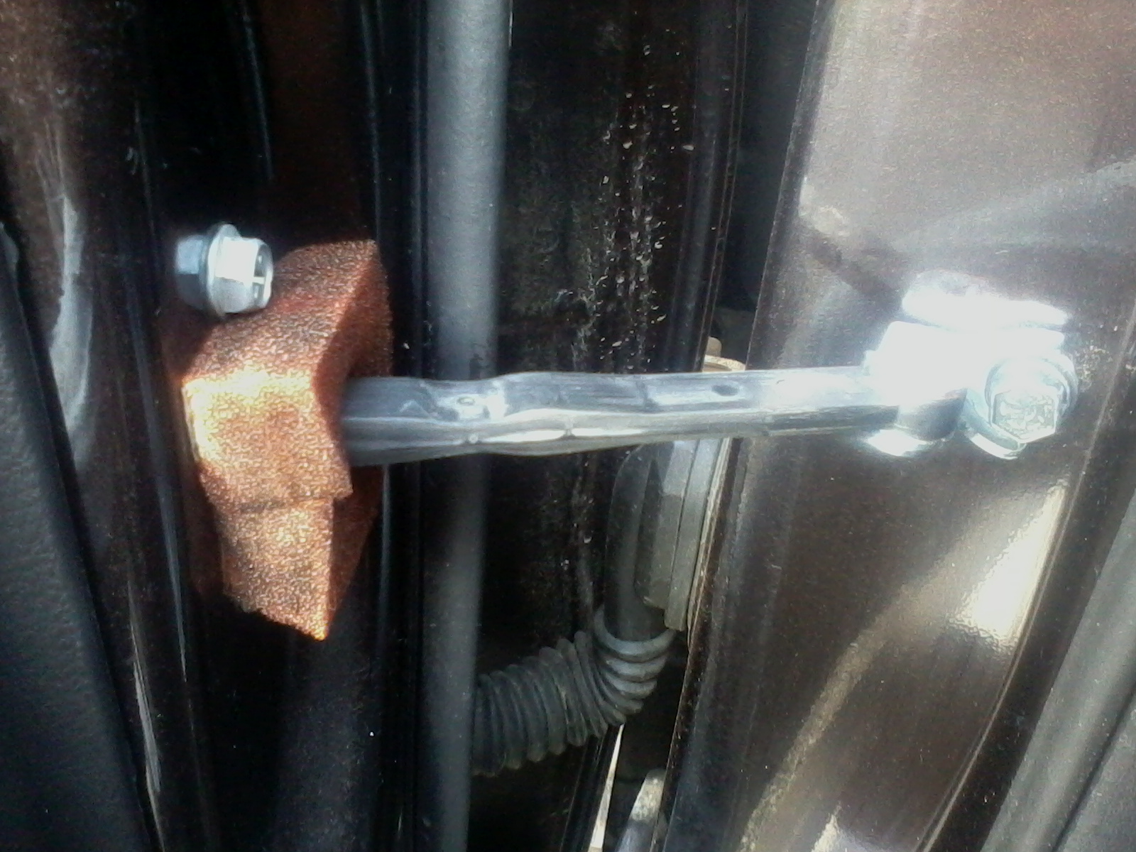

Прошло примерно три месяца.Автомобиль перенес множество дождей, 5 моек "Керхером" и много циклов "открытие - закрытие"(3М вариант был установлен на водительскую дверь) .Пыльник мазнул коричневым маркером(что б не нарушать цветовой баланс Браун Бизон) Фото-0020.jpg поролон немного деформировался,т.к в закрытом положении на него давит это шарнирное соединение Фото-0009.jpg Но свою функцию(защита от проникновения пыли)он выполняет на 100% Фото-0010.jpg А вот так выглядит не закрытый ограничитель Фото-0014.jpg Но как оказалось,этот невзрачный кусочек поролона еще и автоматически протирает шток.Так выглядит шток модернизированного(замененного по гарантии)ограничителя,который я не протирал всего 3 недели Фото-0012.jpg Фото-0016.jpg Шток, в знакомом нам ,белесом налете.А это шток восстановленного ограничителя с пыльником(его ни разу не протирал,за три месяца) Фото-0009.jpg Небольшие белые полоски это не налет,а "боевые травмы" полученные от наждачки,при моих неудачных, предыдущих экспериментах.И тот и другой ограничители фиксируют двери (в нужных положениях) и не скрипят(пока).Правда на ТО 2,Володенька(слесарь) успел пшикнуть оба этих ограничителя WDшкой(ну не доглядел я).После моего замечания (не надо ни чего мазать и пшикать,без согласования со мной) он протер штоки спиртом,растворителем,какой то НАНОжидкостью.Потом искупал их в горячем молоке(как в сказке Золотой Петушок).:)Конечно три месяца - не тот срок,когда можно кричать Эврика(как Архимед).но хоть взбодрить ветку SX4 NEW.Может кто найдет другие материалы или способ крепления,буду рад.Мне не важно кто из нас "отдаст пас",а кто "забьет гол".Главное что б ГОЛ.[DOUBLEPOST=1473616067,1473615300][/DOUBLEPOST]
пиночет, подолью немного масла в огонь, можно у китайцев взять вот такие штуки
Мысль хорошая,но как я понял эти штуки надеваются сюда Фото-0009.jpg а надо сюда Фото-0014.jpg
Эстетически будет красиво, при этом сам поролон можно приклеить к пластику, а уже сам пластик надевать на крепеж двери, держится он крепко там и сидит плотно.
Если б эти штуки на нужное место,было бы шикарно,да и поролон там можно не приклеивать,а просто плотно вставить(куда ж он денется)
