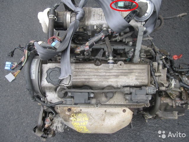

Катушки не причем потому как трамблер у меня от 12шки остальное Буду проверить[DOUBLEPOST=1495196506,1495196469][/DOUBLEPOST]Спасибо. Позже буду написать по результату[DOUBLEPOST=1495201850][/DOUBLEPOST]
это тот что над рампой ?

зеленая под рампой это таки форсунка)

ну я и написал про нее ЗЕЛЕНАЯ НАД РАМПОЙ ) а не ПОД рампой ))) ясн будем смотреть[DOUBLEPOST=1495303273,1495254998][/DOUBLEPOST]сегодня уже на авто. пролазили пару часов у машины. не совсем выяснили что было причиной но ошибки сняли все. был казус, фишка на ДПРВ стояла наоборот. отсюда и ошибка и комп не видел датчик. перевернули фишку все стало норм . в целом основные подозрения на блок управления зажиганием( который у меня стоит от ВАЗ 2112) вроде как он моросит. но сегодня проехался до заправки и домой. полет нормальный. завтра будет утро будем посмотреть. отпишус![DOUBLEPOST=1495544192][/DOUBLEPOST]интересуюсь спросить сколько стоят родные катушки с броньками на наши машинки ?
