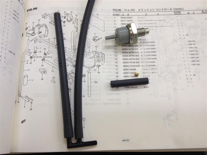

Приветствую всех! С прошедшими праздниками) Люди добрые, подскажите пожалуйста для чего служит вот эта деталь, а то перерыл инет а ответа нет. Знаю что это газовый фильтр. Но для чего он служит, какова его функция?) За ранее спасибо!)) Vin детали 18133-60B00

Это фильтр датчика абсолютного давления.

Походу это просто фильтр воздуха, через него этот самый воздух идет на "датчик абсолютного давления" или MAF Sensor, а он в свою очередь управляет впрыском. Подробнее про датчик, который у тебя походу, засорился, или навернулся...
В системах, на основании данных о давлении и температуре воздуха во впускном коллекторе, блок управления двигателем рассчитывает массу воздуха, содержащуюся в каждом сантиметре кубическом внутреннего объёма впускного коллектора. При каждом такте впуска, цилиндр "всасывает" разрежённый воздух из впускного коллектора, объём которого приблизительно равен внутреннему объёму цилиндра двигателя. Зная внутренний объём цилиндра двигателя (в cm3) и предварительно рассчитав плотность всасываемого цилиндром воздуха (в g/cm3), блок управления двигателем рассчитывает массу воздуха (в граммах), попадающего в цилиндр во время такта впуска. В соответствии с рассчитанной массой потребляемого двигателем воздуха, блок управления двигателем формирует импульсы управления топливными форсунками соответствующей длительности, достигая приготовления топливовоздушной смеси с составом, близким к заданному.
Точность расчёта массы потребляемого двигателем воздуха по его давлению и температуре невысока, так как объём потребляемого воздуха в значительной мере зависит от состояния цилиндропоршневой группы и газораспределительного механизма. Поэтому, в подобных системах управления двигателем для обеспечения приготовления топливовоздушной смеси с точно заданным составом, очень важным фактором является исправность функционирования этого датчика"
