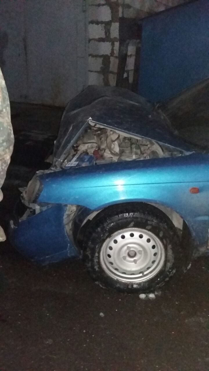

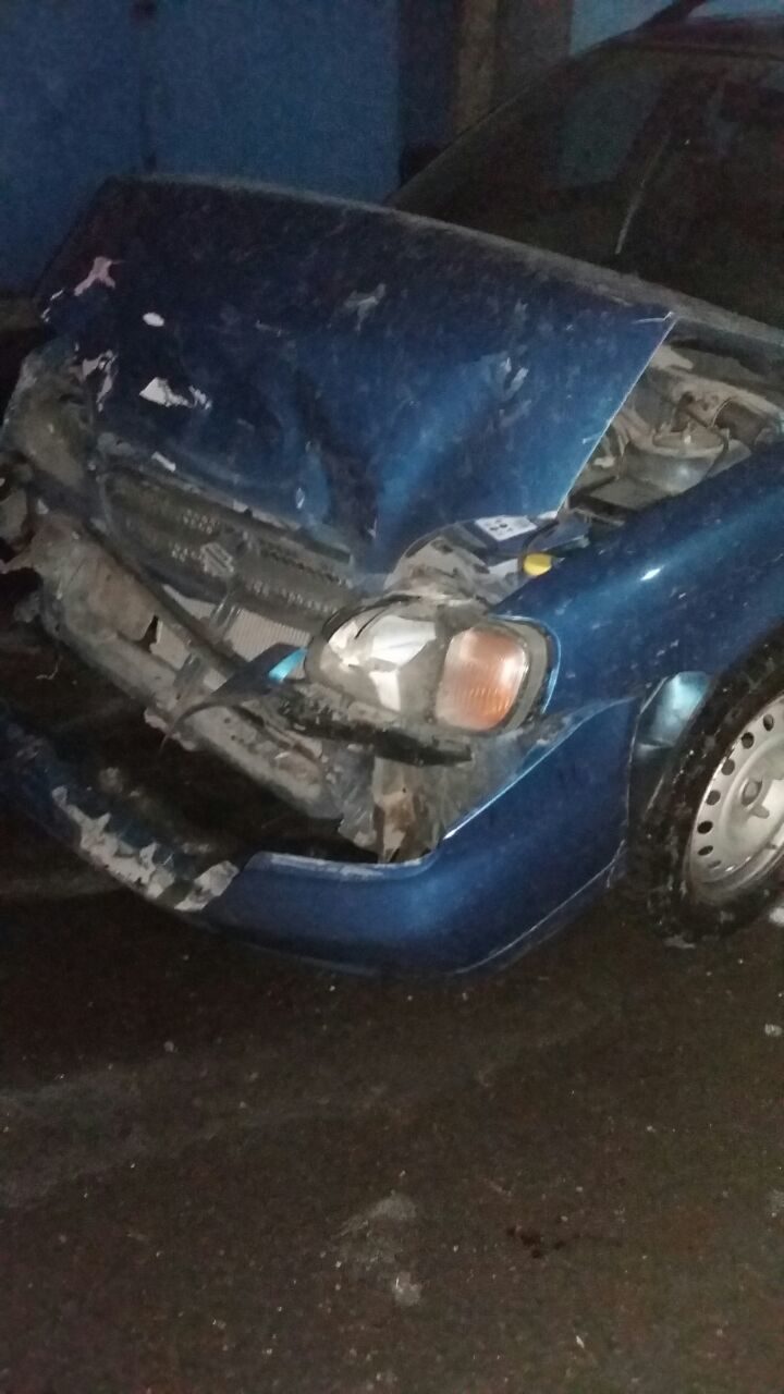

Добрый вечер ! Ребяточки подскажите пожалуйста , есть смысл восстанавливать баленочку после дтп ? Снесли всю переднюю часть , капот домиком , что под капотом пока не понятно ! И где брать все запчасти ?:0238::0238::0238:

Добрый вечер ! Ребяточки подскажите пожалуйста , есть смысл восстанавливать баленочку после дтп ? Снесли всю переднюю часть , капот домиком , что под капотом пока не понятно ! И где брать все запчасти ?:0238::0238::0238: Посмотреть вложение 177738 Посмотреть вложение 177738
ну для начала заберитесь таки под капот. оцените масштаб ущерба (кроме кузовщины) и будет ясно. контрактное двигло с навесным 35к+ коробка 15к+, и кузовщина. оцените посмотрите, сведите плюсы и минусы!

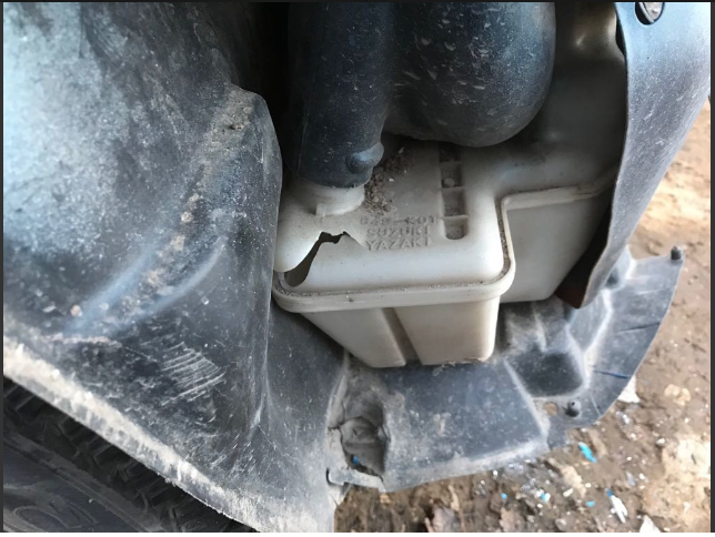

Уж по очень привлекательной цене предлагают ! По 600 руб за фару ![DOUBLEPOST=1523645165,1523637181][/DOUBLEPOST]Добрый вечер ! Ребята выручайте пожалуйста ! Будьте добры , подскажите , что это за запчасти , что это за бачок , перед правым колесом ? Screenshot (12).png Screenshot (21).png
резонатор воздухоочистителя,можно просто заклеить.
