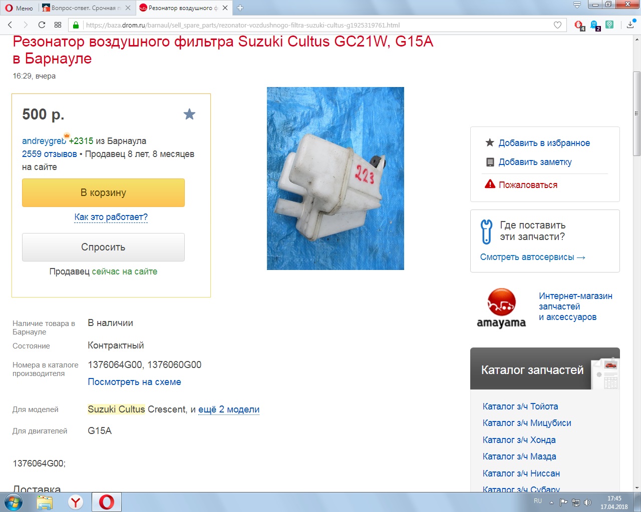

резонатор воздухоочистителя,можно просто заклеить.
Посмотреть вложение 178020 не реклама!по дрому пошарьтесь,в вашем регионе наверное то же есть[DOUBLEPOST=1523962655,1523962210][/DOUBLEPOST]
смотри подрулевой выключатель,котнтактики-проводочки.предохранители все смотрел?мож масса где хреновая,было как-то на казённой авто,при вкл свете повороты показывали,что хотели сами,массу почистил на фары,всё заработало как надо
Спасибо за ответ ! Фары решили брать , хоть и деповские , но новые ! Думаю это лучше , чем б/у брать и полировать ! А фильтр не удачно треснут , прям на углу , хорошая такая дырка , поищем б/у !

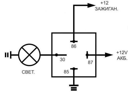

да,могут!в реле обычно 4 контакта,2 на катушку электромагнита(он и щёлкает) 2- это "выключатель",бывает на этом выкл и отгорают контактики,проверить можно и лампочкой,на катушку 12вольт,в разрыв питания лампочки -контакты выключателя,схема примерная,с жигулей вроде.вторая как проверить реле лампочкой.дал питание на катушку,лампа загорелась-реле рабочее
