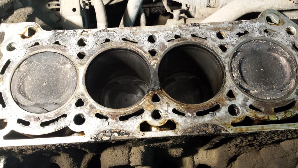

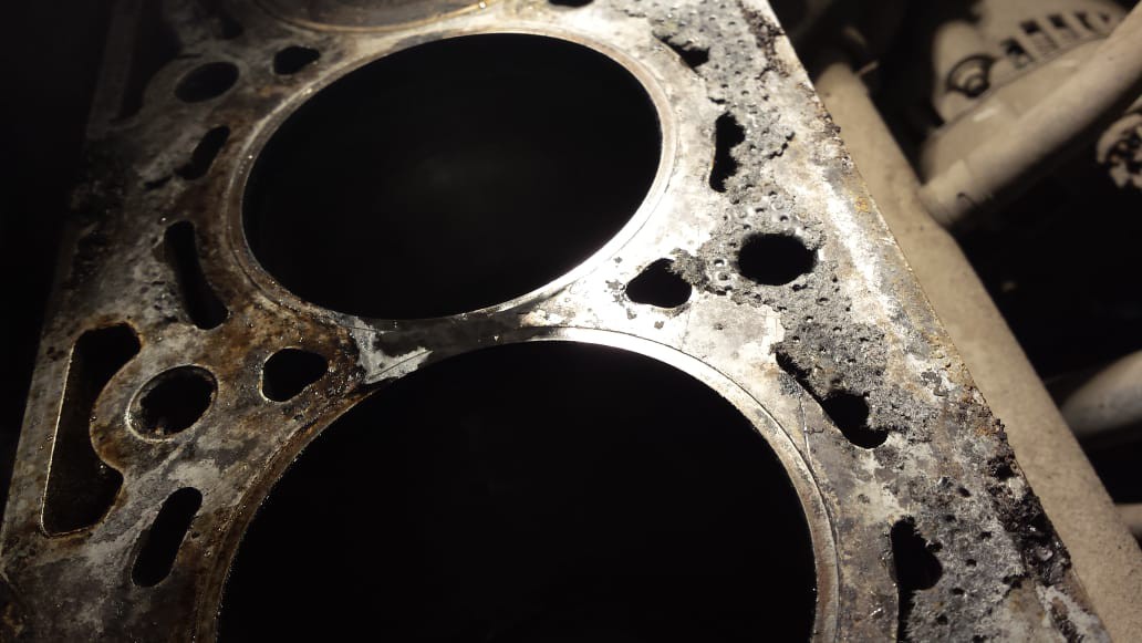

Здрасти всем, подскажите как быть! и как лучше поступить! а дело в этом: прогорела прокладка под ГБЦ а именно между 2-3 цилиндрах, а дело в том , мне кажется что осели гильзы и жесткость прокладки пропала!!! и появился прогар, и именно во 2-3 цилиндре гильзы сидят ниже остальных, как так и почему так получилось я не знаю... что делать пока еще не решил, вот и решил спросить может есть знающие и умные мастера тут))) варик1: шлифануть блок цилиндров до уровня гильз, варик 2: не очень приятный -перегильзовка , и варик 3: контракт ....(ну это ваще очень дорого) что второй и третий варик очень бьют по карману(((

Здрасти всем, подскажите как быть! и как лучше поступить! а дело в этом: прогорела прокладка под ГБЦ а именно между 2-3 цилиндрах, а дело в том , мне кажется что осели гильзы и жесткость прокладки пропала!!! и появился прогар, и именно во 2-3 цилиндре гильзы сидят ниже остальных, как так и почему так получилось я не знаю... что делать пока еще не решил, вот и решил спросить может есть знающие и умные мастера тут))) варик1: шлифануть блок цилиндров до уровня гильз, варик 2: не очень приятный -перегильзовка , и варик 3: контракт ....(ну это ваще очень дорого) что второй и третий варик очень бьют по карману((( Посмотреть вложение 182551

Если масло не жрал,то шлифануть плоскость и погнали дальше
масло немного поджирал, на холодную даже дымил 5-10сек, т.е в смысле голову только шлифануть ???
а то факт что гильзы осели не заморачиваться ?

Тогда всё равно шлифовать,+ кольца номинал, шатунные вкладыши и МСК под замену.
а вот что с блоком делать? гильзы на 2 и 3 цилиндре они осажены больше чем на 1 и 4
