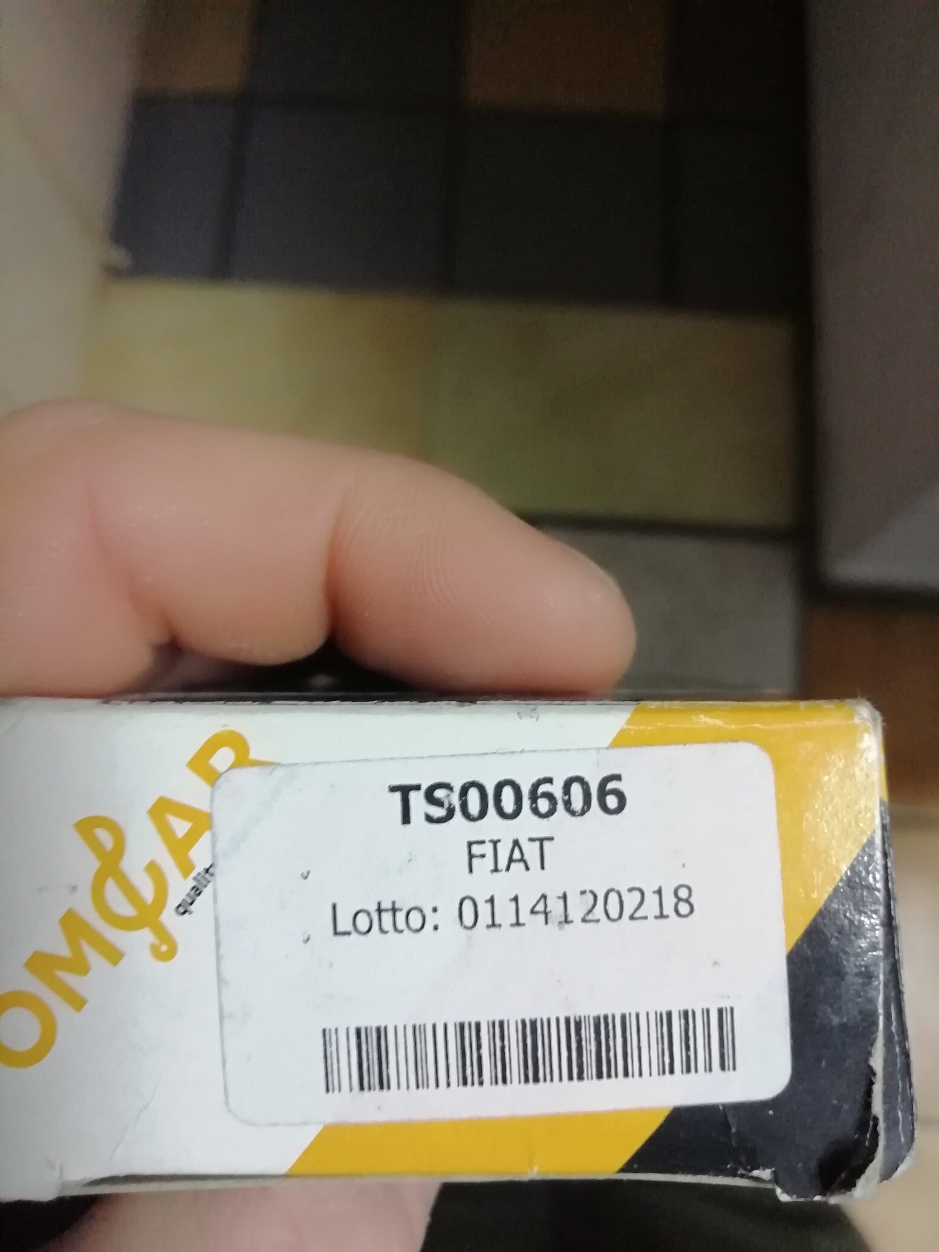

Привет, у меня тод пробьема была такая, вылечил покупкоц только самого трипоида, выработки мало было в обойме, могу скинуть номпр подшипника

скидывай номер очень интересно посмотреть на него[DOUBLEPOST=1543557770,1543557691][/DOUBLEPOST]а кто сталкивался с этой проблемой внутренних шрусов на култусе, была ли выработка в стакане ?

Едиственное что пришлось сделать, это подогнвть кольцо стопорное чтоб оно село нормально
Brat-Abat
29 Ноябрь 2016
29
Suzuki Cultus wagon 1,5. 1998гв. Двигатель G15A Кузов GC21W
заказывал или в автомагазине нашел ?
Ну сперва, очень много сайтов перерыл с инфой, снял трипоид замерил все и начал искать и нашел от фиата какого то, заказал через знакомых в запчастях, пришел, поставил, вроде все норм, еще находил варианты с минска заказать, написал им, ответили что все есть в наличии, по моим размерам совпадает

вот что нашел: Patron PTD001[DOUBLEPOST=1543910222,1543572831][/DOUBLEPOST]
а у тебя ролики точно были в диаметре на 28 ???, т.к я свой снял и он на 33((( а трипоид уже заказал)
