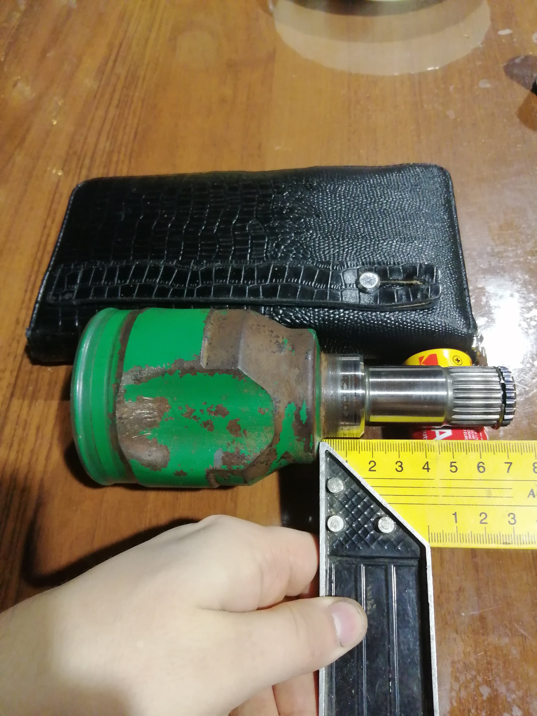

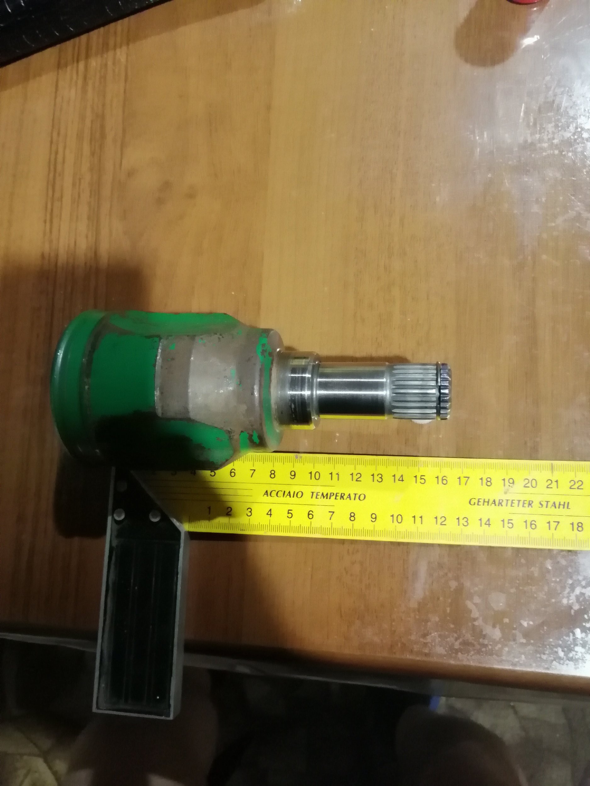

Добрый день) помогите пожалуйста, есть у кого нибудь правый шрус внутренний или номер запчасти? Покупаю уже второй вариант не подходит suzuki cultus 1998 г. , седан, 1.5 автомат (без ABS), G15A, номер кузова GC21S-162168. Заранее спасибо

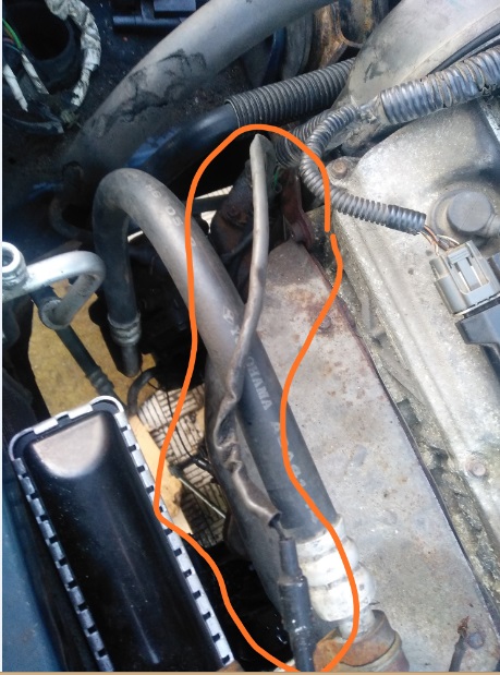

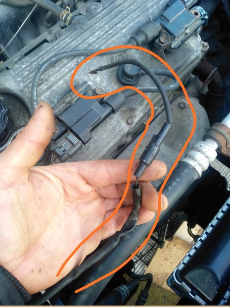

Коллеги!
Менял ГРМ, навесным оборудованием оборвал провод,ума не приложу откуда он, по длине вроде до компрессора кондея дотягивается.... Гляньте у себя под капотом, откуда я его оборвал, плыз)))
идет из косы которая на катушки зажигания и лямды..
  • 116 KB Просмотры: 226
  • 119.4 KB Просмотры: 233

На компрессоре кондея доложен быть "язычок" куда фишка вставляется. точнее не должна быть - она там есть!
