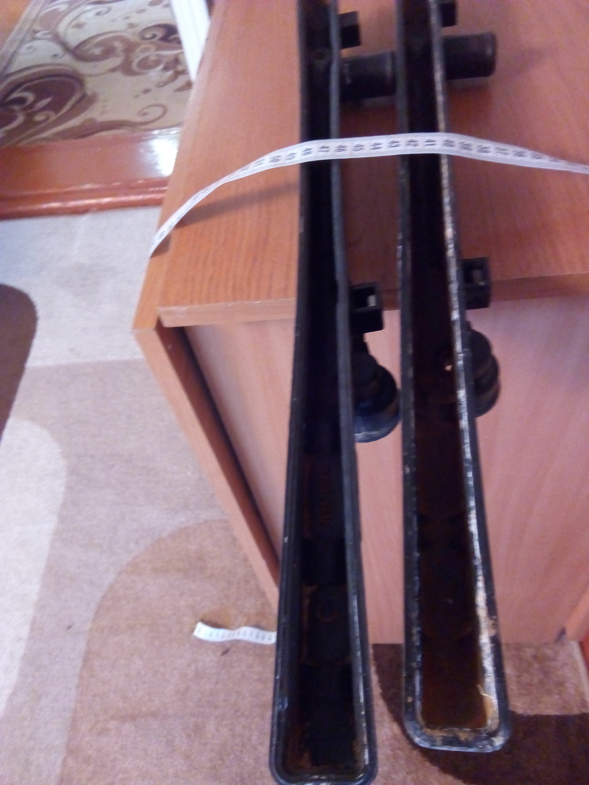

радиатор sat пол года, сдавило верхний бачёк на ходу,по идее если б какой косяк с крышкой,то его бы наоборт разжало бы,материал бочка на ощупь простой ластик.второй бачёк на фото с предыдущего радиатора,в нём сота сапливела

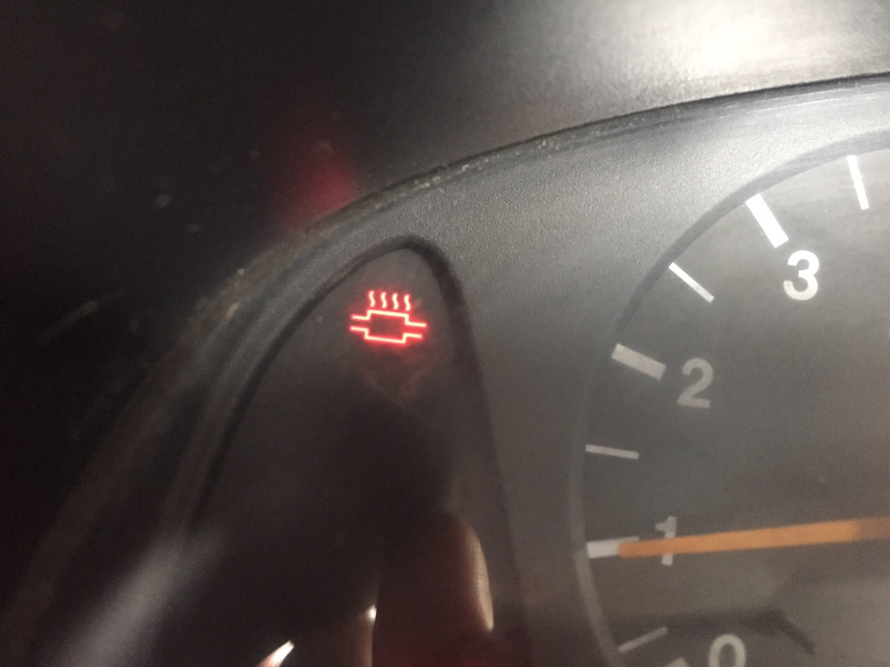

Здравствуйте нужна помощь култус J18A 1996 вентилятор проктически постоянно работает. Патрубки верхний горечей чем Нижний но не намного. И то горит то не горит этот значок[DOUBLEPOST=1556470204,1556469995][/DOUBLEPOST]1.8 135л.с

Радиатор родной или с седана?попробуй вытащи термостат и прокипяти его в чашке с водой,видно будет открывание и закрывание ,если рабочий,в идеале нужен ещё и градусник не мение чем до100°,
Значек —перегрев катализатора,по гугли по чему,ну сам датчик вкл карлсона проверь на ° включения.ну и самое простое-проверь радиаторы на просвет,
