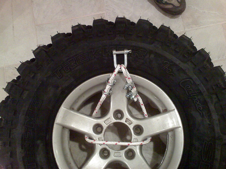

Зря ржешь, у меня вылет 0 и спейсеры стоят на ступицах. Не ндравится мой дизайн - можно в Леруа купить крючки и точно так же их прикрутить к концам троса. 0,5 м троса 40 руб, коуши 2х30 руб., шакл 50 руб., зажимы 2х46 руб.

Особенно класно наверно продевать такую веревочку через диск, когда колесо полностью в грязной воде или жидкой грязи :D.
Не обижайся, Виктор правильно говорит )
Никаких обид, но ктож вам мешает вместо петли как у меня сделать крючки и цеплять ими за диск? Просто кусок троса с крюками, зафиксированными зажимами как у меня, за середину троса цепляешь шакл, палец шакла - в клюв. Никакой сварочной работы, никакого шитья строп с фирменными крюками.
У меня диски такие, и я не боюсь сунуть руки в грязь, вы можете сделать как я описал выше. Согласись, это намного проще. Вообще, почему-то "многие" любят трудные решения, одни шноркели чего стоят на машинах "повседневного спроса".

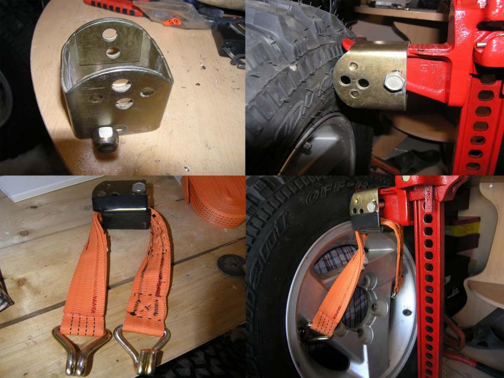

Еще раз - ничего шить не нужно. Стропа нужной длины, с петлями и крюками берется от грузовой стяжки.
Преимущество фирменной конструкции в ее жесткости. Площадка нужного размера и вылета упирается в резину колеса и делает всю конструкцию устойчивой и безопасной. Всякие досочки и подкладки заканчиваются в лучшем случае кузовными работами, а в худшем выбитыми зубами и проломаными черепами.
Я понимаю, что ничто так не убеждает как собственный опыт, но в данном случае я настоятельно рекомендую, особенно новичкам, не имеющим опыта работы с джеком использовать именно фирменную конструкцию лифт-мэйта, пусть и самодельную.

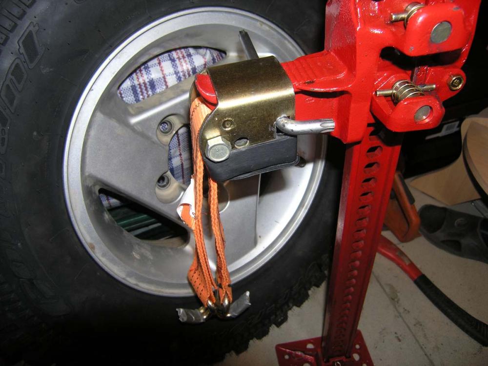

В позапрошлые выходные праздновали ДР одного из друзей...:) Решили подарить ему хайджек. Так вот , Юра(samurai151), соорудил очень зачетный лифтмэйт к нему... Ну сами зацепы - ничего нового, небольшой шакл, две цепочки и крюки. А вот упор сделан очень оригинально и просто...:) Он просто одевается на клюв джека и никак не фиксируется. Но при этом нормально держится и выполняет свою функцию. Просто кусок трубы(профиля, по форме клюва) и к нему приварена пластина упора. К сожалению сфотать сам упор не догадался...:( Сделаю при случае...
