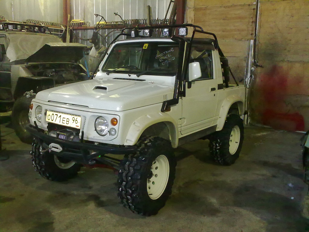

такая красивая машинка. не порти ее. М13 ей сразу весу добавит килограмм 100 а то и больше
Да я ж не порчу ее :)
Просто надо кое-что поменять, я на таком проездил целый сезон (5 гонок). Действительно не плохо - 3 место по итогу сезона в нашем зачете (обычно машин 15-20 бывает www.niver.ru),
НО все недостатки прочувствовал сам
1. Моторчик маловат и оборотист
2. Сцепа очень быстро перестает сцепать, и начинает дымить.
3. ГУР, о да ГУР это вещь, понимаешь когда на 24 часовой гонке едешь по каменной гряде :)
