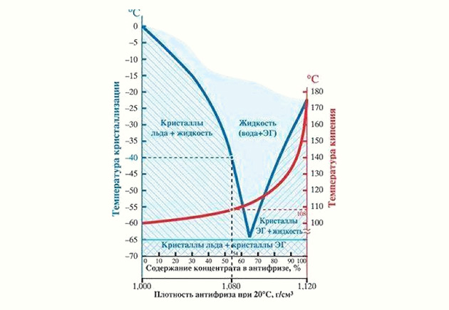

Кстати, точка закипания у антифризов выше чем у воды?
Я SF Castrol заливал, кипение при 175 градусах в чистом виде. Допустимая доля разбавления 1 к 1 (то есть 50%).
Похоже я разжижил, и вот рЭзультат....
Буду концентрировать ( в качестве эксперимента)

Система охлаждения относительна герметична и находится под давлением, что повышает температуру кипения жидкости в ней, в том числе и воды в чистом виде, не думаю что в этом дело. Сколько по приборам (из мозгов через OBDII) температуру показывает?

С крышкой 1.1 температура кипения воды будет 120 гр. 50/50 антифриз - 130 градусов.
40 антифриз/60 вода - 128 градусов
максимум 98 градусов

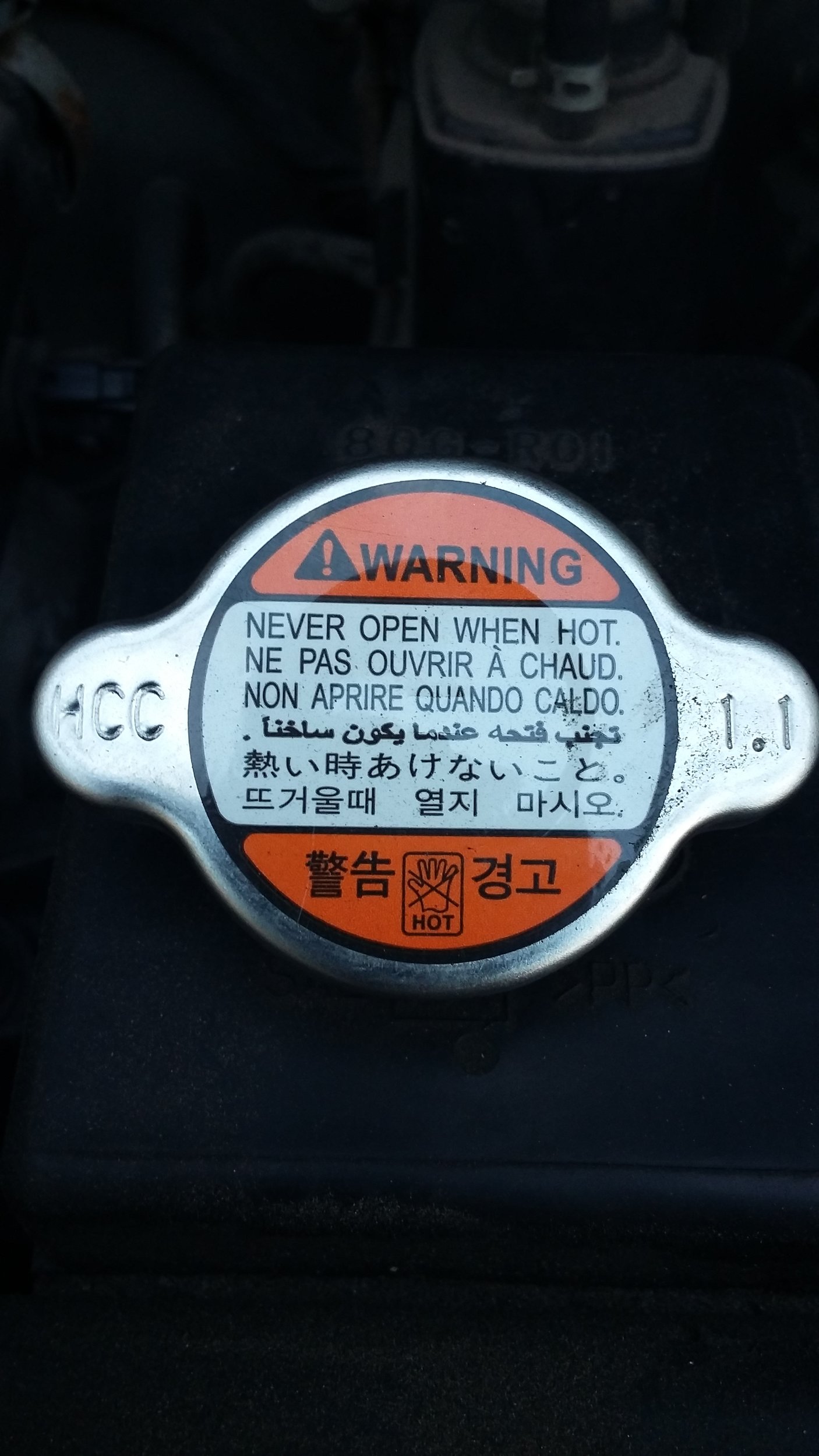

Решил свою проблему. Купил движок с гарантией, поставил. Ни чего не изменилось, антифриз так же бодро вылетает через расширительный бачек. Моторист опустил руки сказал что не знает больше чем мне помоч, отправил на диагностику к электрикам. Диагност подключил ОБД прибор проверил и выдал вердикт что проблем в электрических цепях не видит. Термостат срабатывает на нужной температуре вентилятор включается помпа работает датчики в норме. Я полный разочерования почти поверил в мистику так как логика не работала. Либо два движка с трещинами (что маловероятно) либо проблема не в них. Стали с диагностом разбираться поэтапно со всей системой охлаждения сверяясь с показателями завода изготовителя. Обнаружили несоответствие давления на пробке радиатора где стояло-0,9 а по характеристикам 1,1. Отмечу что пробку как и радиатор покупал в проверенном магазине под заказ по ВИНу. Заказал в другом месте пробку с нужным ограничением давления, поставили завели, чудо не произошло. Антифриз по прежнему вылетает при нагреве движка. Спас просто случай, в ремзоне где мы мучали мою машину так же находилась Киа Сол. И каково же было мое удивление когда диагност чисто от безисходности решил попробовать поставить пробку с радиатора киа на мою машину. Пробка встала как родная и О чудо! все заработало. Кто бы мог догадаться что все это из за гребаной пробки и что на Игнис нужна именно от Киа. Хочется сказать "большое спасибо" изготовителям аналоговых запчастей продавцам а так же мастерам. Теперь я счастливый обладатель запасного двигателя (который, я уверен без какой либо трещины, с отшлифованной головой, новой прокладкой и полном порядке). Может мой горький опыт будет кому нибудь полезен покупайте оригинальные запчасти в проверенных магазинах и чинитесь в нормальных сервисах.
8,877
5,203
А кто производитель этой неадекватной пробки?
Спасибо за столь важный отчет! И искренне соболезную по поводу ненужных затрат по ремонту и замене движка!
На ветке Игнисов обсуждалась подобная проблема. Она была связана с радиаторами Nissens, которые продаются без пробок и народ думал, что подходят оригинальные пробки. Пробку подобрали по размерам горловины радиатора
Фото злополучной пробки

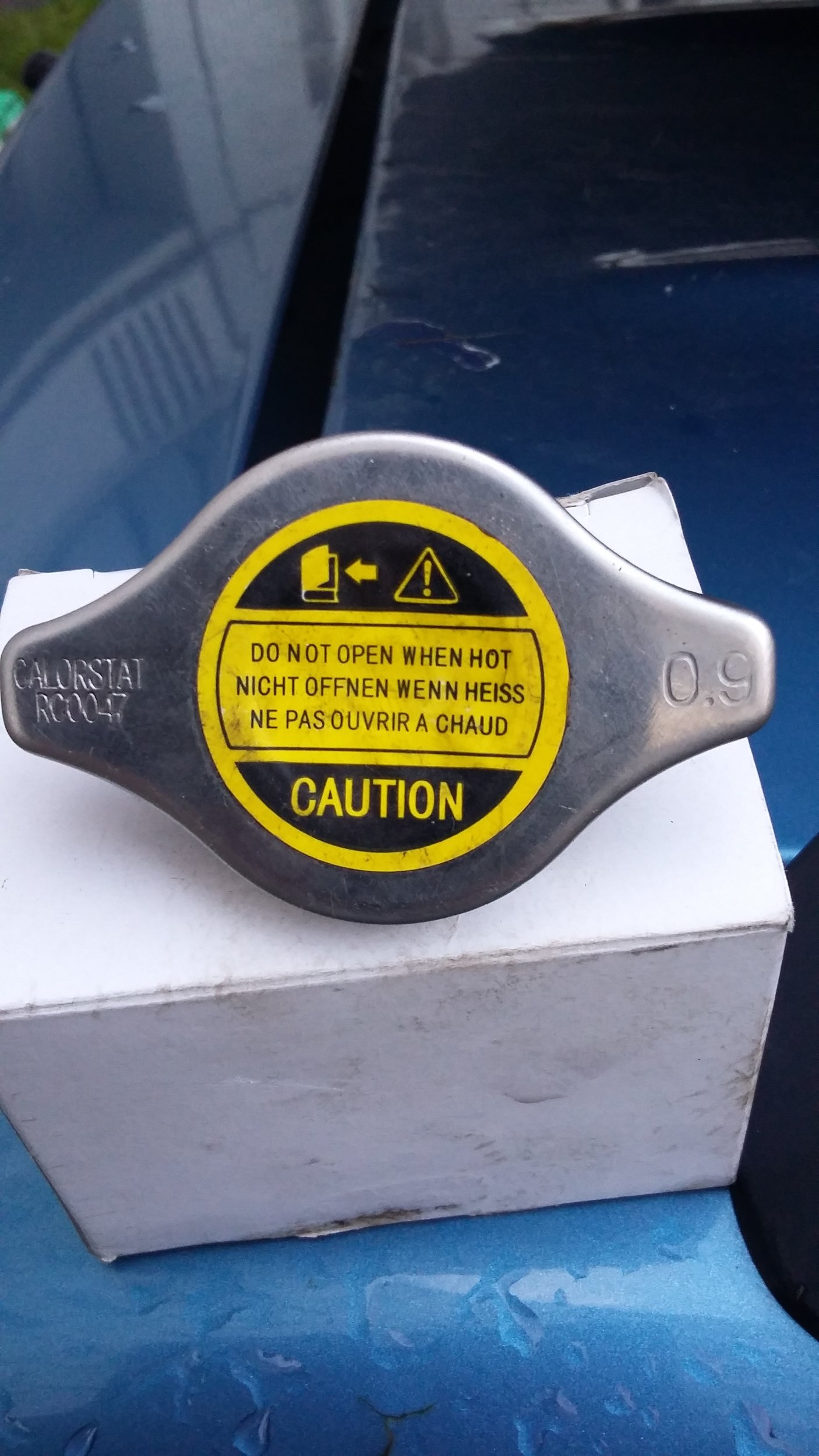

Вставлю 5 коп. На второй уже Лиане раздувало верхний патрубок и давило ОЖ из-под хомутов. На первой вылечилось заменой патрубка на новый, на второй заменил пробку радиатора, ставил 0,9 и 1,1 - все равно дует и течет антифриз. Тогда временно удалил прокладку пробки (т.е. сделал систему сообщающейся с атмосферой) езжу уже 2 тыс по Питеру в пробках - уровень ОЖ на холодную 1 см ниже макс, а при работающем вентиляторе - выше на 4 см, НО ОЖ никуда не выбрасывает! Вывод: 1). если пробка не держит давление, то не должно быть выброса ОЖ.
2). Если пробка не успевает давление сбросить - раздувает патрубки, рвет бачки радиатора и срывает хомуты.
3). Если пробка исправна, то система работает штатно
Тогда не ясно почему при исправном ДВС выдавливает ОЖ через расширтель.
