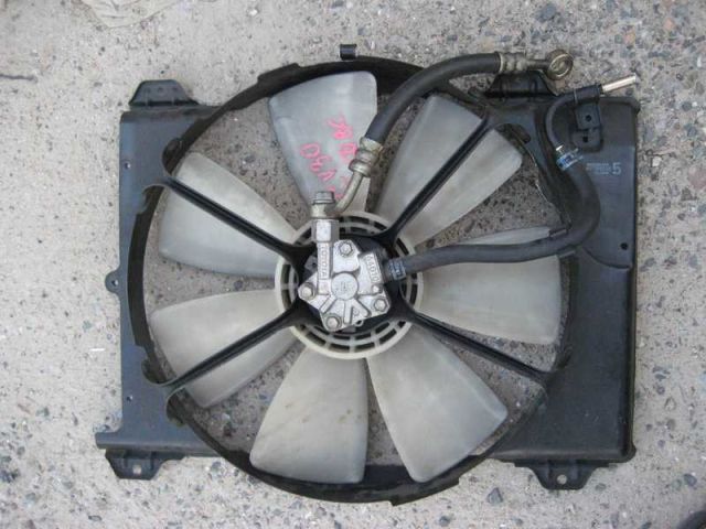

я его вместо вентилятора кондея поставил

Блин, процесс установки я не фоткал, могу капот открыть и сверху попытаться сфоткать). Но думаю фигня получится. Я еще туда радиатор автомата впихнул)

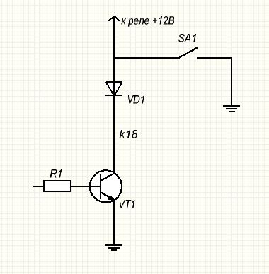

а если так
работе в нормальном режиме это не помешает?
при замыкании ключа тока через коллектор не будет.
Просто мои познания в электронике поверхностные, учиться учился, а потом от темы отошел)

я бы так не рисковал, не хотелось бы получить предохранитель мощнее проводки, не известно ведь какой там запас
Тепловой пред поставить для спокойствия

Попробую сфоткать. Тяга на радиатор, то что нужно. Встал прям в притирочку, но нужно схему подключения через реле сделать, а то больно у него пусковой ток большой, 20А пред горит.

Ну да, через реле и свой пред конечно! Ок, спасибо, жду фотцев. Мне очень интересно, я же придумал ставить от Жигулей! )))))
