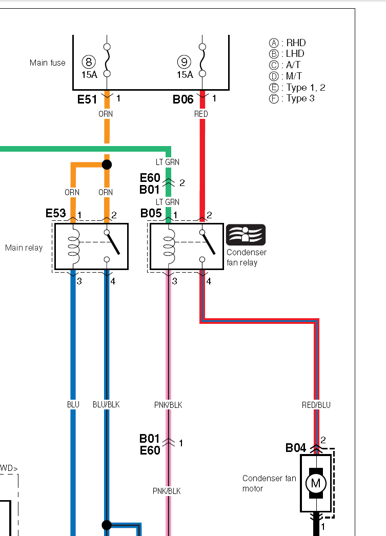

Тоже не работает доп. вентилятор кондея. Предохранители в порядке. Дальше где смотреть? Датчик? Или мотор вентилятора? Или еще где?

сдёрни фишку и ткни напрямую плюс на моторчик
если закрутится - то копай датчик, реле и проводку в этой цепи

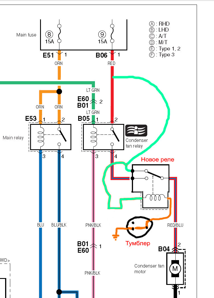

...Вот сделали мне принудительное включение вентилятора кондея от кнопки. Причем использовав для этого кнопку и релюшку включения противотуманок, которые у меня были сняты... Все работает как и прежде только теперь в подъемах затяжных можно дополнительно врубать с кнопки вентелятор кондея. Осталось сделать крепления для доп радиатора... АКПП.

Ответ: Вентилятор охлаждения движка
Я так понял, что это паралельно штатной цепи вентилятора.

Автоматику вернуть к жизни не удалось, или задача не стояла.. ?
Да автоматика работает... Теперь просто есть еще и принудиловка. Захотел включил, захотел выключил, сам так сказать, немного зарание, а ни когда уже полная жопа и все перегрелось.

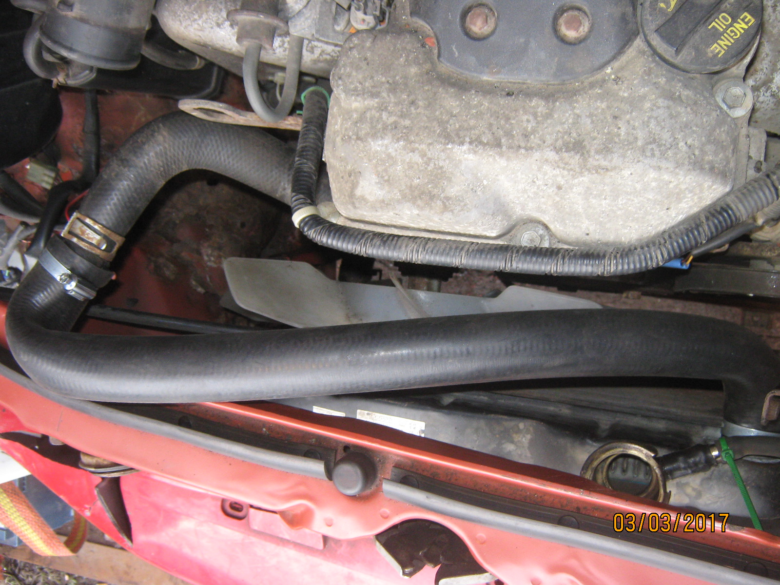

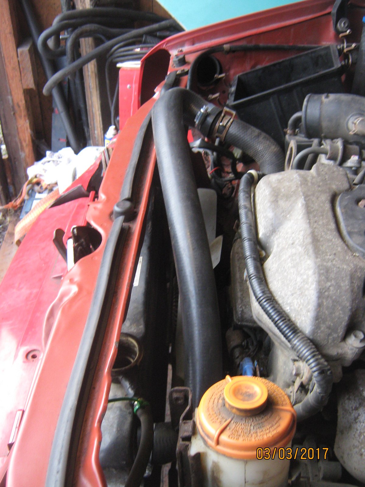

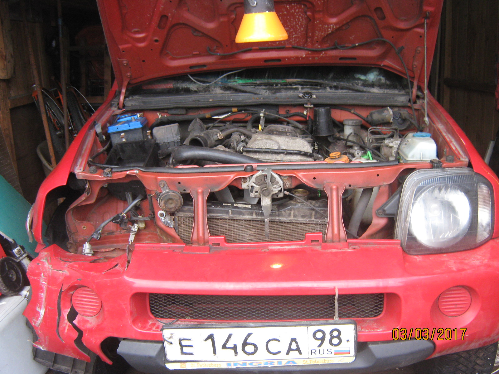

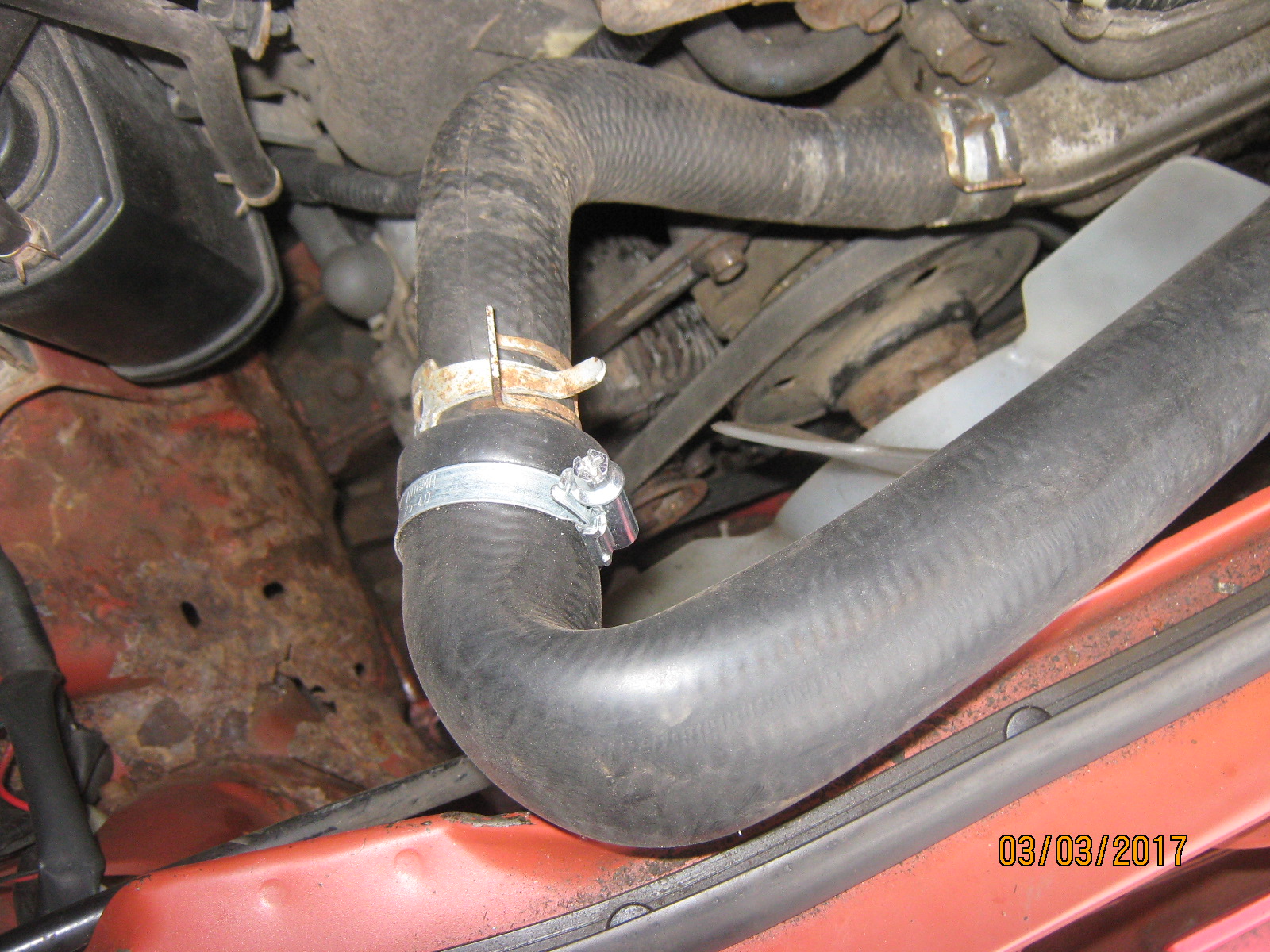

Радиатор - будете ржать - жигулевский семерочный медный. Из-за того, что он сильно толще оригинала, , и горловина больше, пришлось повесить его на 15-20 см ниже, чем штатный. Может это иметь значение? Фото помпы и монтажа прилагаю.
смотрим :
в системе воздух
- ставите машину передними колесами на поребрик или наезжаете на эстакаду, так чтобы пробка радиатора была выше печки и заливаете антифриз
Так он современный или старинный? Могут отличаться, по идее. Хотя охлаждать полюбас надо, хоть старым, хоть новым, если новый хуже, то вскипит нахрен ))) Значит нормальный ))
А фотку покажешь как поставил?

ага, а можно фотку, как оно теперь выглядит?
Он стоит так, что кажется, будто под джимник ее и делали. Номер фильтра не знаю, я подбираю их по размеру в магазине. Главные критерии - диаметр бочонка впритык по диаметру уплотнительной резинки (самый тонкий типоразмер), максимальная длинна (чтоб объем был) и резьба 3/4.
