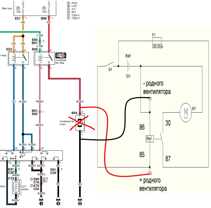

ktg80, полная схема включения должна выглядеть так
и если сам по себе кондиционер работает, то и с таким включением не может не заработать.
Спасибо. надо будет в гараже натопить и проверить кондиционер.[DOUBLEPOST=1459349314,1459227953][/DOUBLEPOST]Переделал в штатную проводку, вентилятор один фиг от кнопочки кондера не крутится, видимо кондер умер((((

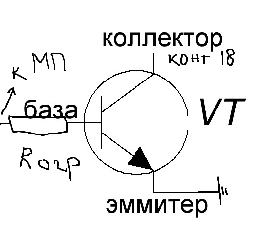

Ставим кнопку между 18м контактом Е17ого разъема(для дорестайра) ЭБУ и массой

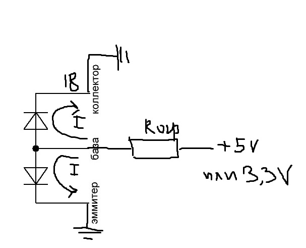

так наверное лучше не делать. 18 контакт на землю вешает транзистор с ОЭ, управляемый "+" .Вот так примерно:
Если транзистор разрисовать, то для нашего случая получится:
все это дело начнет греться.
Поэтому, если кондей оставляем, то лучше схему, что нарисовал выше, с параллельным реле и кнопкой. Если нет и используем его кнопку для принудиловки, можно и так, только оторвав провод от 18 контакта ЭБУ.

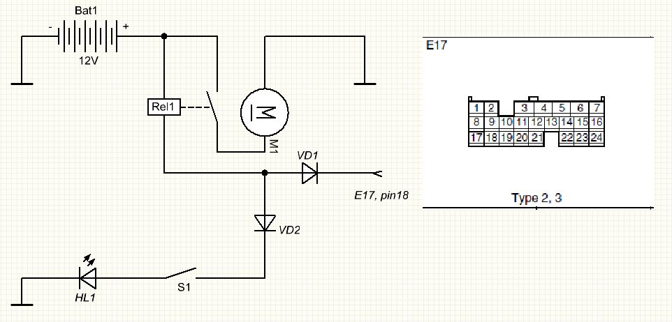

Сделал себе кнопку принудительного вкл кондейного вентилятора, вот по этой схеме
пин указан для дорестайла.
