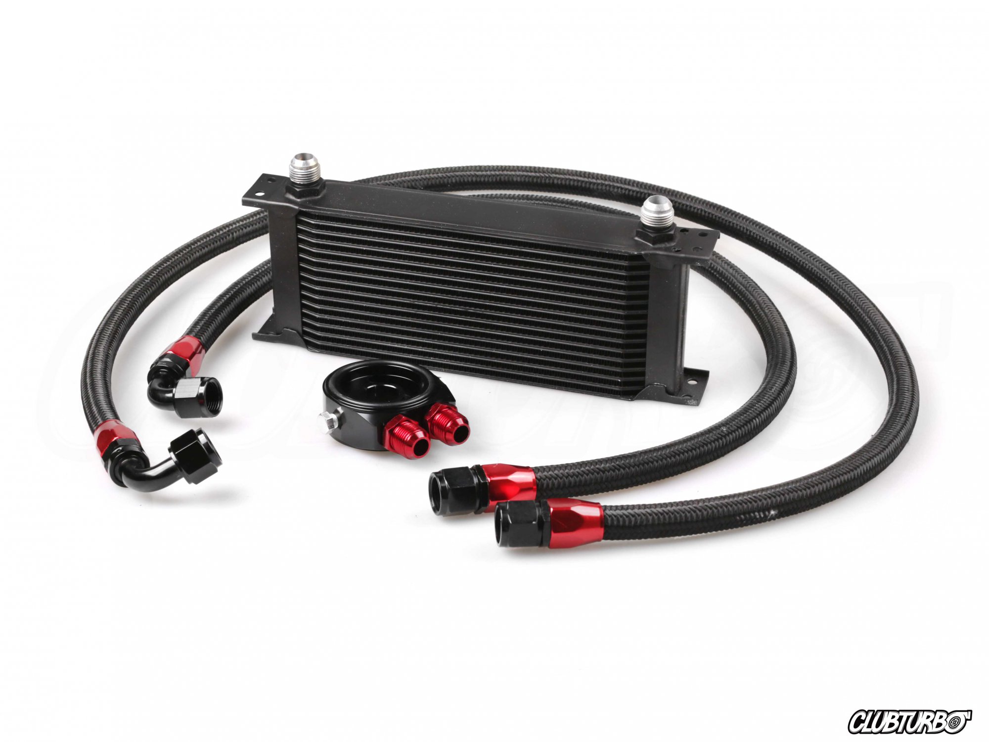

это, подозреваю, М16А со свифта спорт. на аусзукерах чел собирается такой в джимник впихнуть, у него такой же вывод под маслокулер стоит. Есть подозрение, что в джимнике такой вариант не пройдёт из-за рамы. Хочу попробовать какой-нибудь качественный китаеадаптер взять, который плоский и вывести маслокулер, расположить его на месте бачка омывалки.
Так говорю же, стоит уже год как :) вместе с М16 от спорт свифта. Умещается он туда очень аккуратно. Фильтры надо ставить маленького диаметра, как на матизе, но чут подлиннее - их полно везде.

ага, особенно если учесть что позавчера было 35 в тени:D
вот такое вот оно, Уральское лето[DOUBLEPOST=1435824633,1435824477][/DOUBLEPOST]
стрёмно лезть в систему смазки.
ставится как переходник под масляный фильтр
вот на Джимниках уже опробовано, у кого-то еще видел на драйве, но не нашел

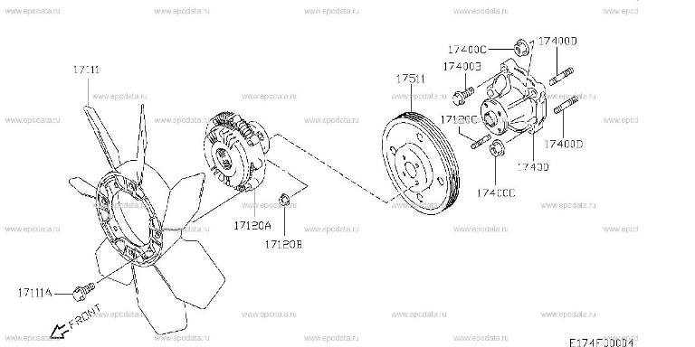

Апну тему. На горячем движке вентилятор с вискомуфтой останавливается рукой, периодически (очень редко) включается вентилятор кондея при выключенном кондее.
Я так понял, муфте пришел маленький пушистый зверек. Кто юзал неоригинал VC-802?

Ответ: Вентилятор охлаждения движка
У меня двигатель другой- г13бб, ставил неоригинал (номер не помню)- все нормально работает уже года 2.Так,что думаю неоригинал можно смело ставить.
Я понял. Неоригинал по экзисту подходит на Г13бб, про м13а там ни слова. Интересно, одинаковые они или нет...
Посмотрел в разных каталогах(на авто разных годов выпуска), везде один и тот же номер идет. А ты спроси в катане для верности.
Катана пишет - только оригинал Чешу репу.

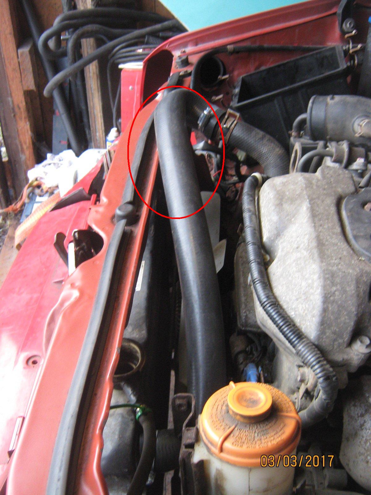

А обязательно именно эту деталь, или можно любую другую аналогичную с отверстием?
Отверстие м14 нужно для удобства наливания ож. Деталь можно аналогичную, хоть китайскую, соответствующего размера под шланг и с удобным диаметром отверстия
