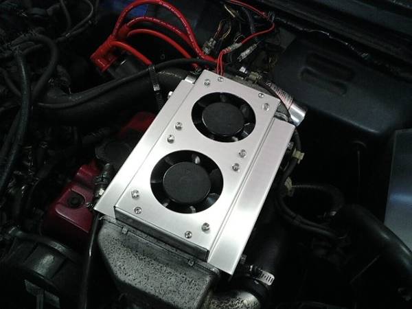

Поставь под капод вентилятор (интер куллер) ..для охлождения потока воздуха после турбины во впускной коллектор.:thumbsup: на малых оборотах он очень поможетБраво! Ай
тема обсуждалась.....и ждёт весны-всё будет;):thumbsup:
