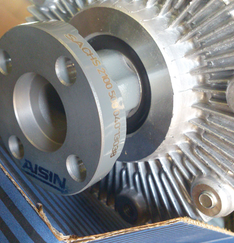

14,096
О, крута! Надо записать, оно чуть дешевле. Спасибо Жень.
Интересно а этот айсин не такой как я покупал Саш?
Типа чисто чернильный Айсин )))))
