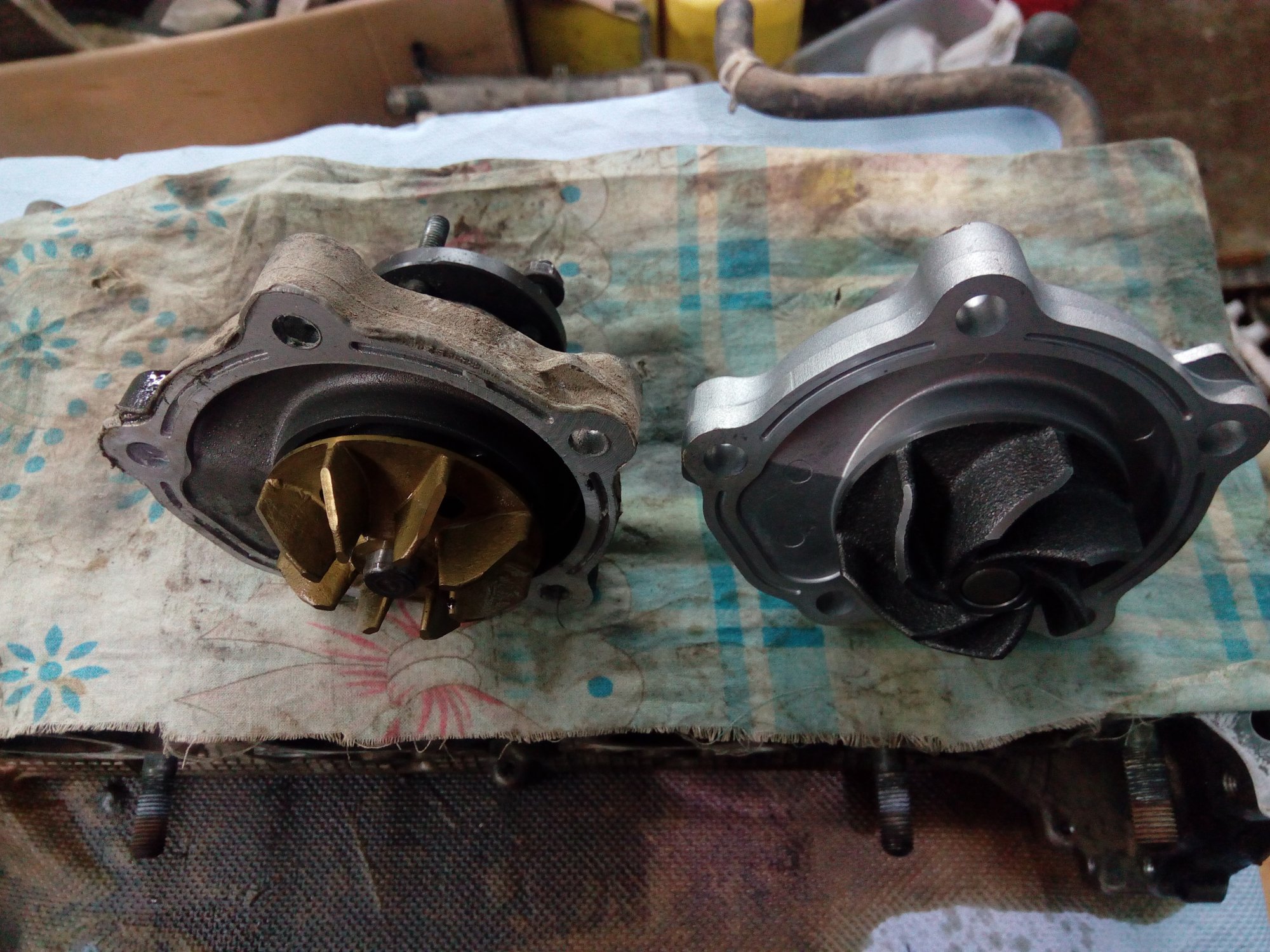

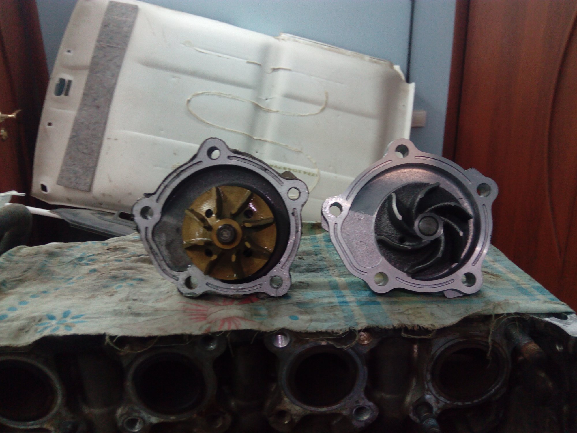

Hepu vs Aisin
Aisin как-то производительней смотрится, на фото справа.
