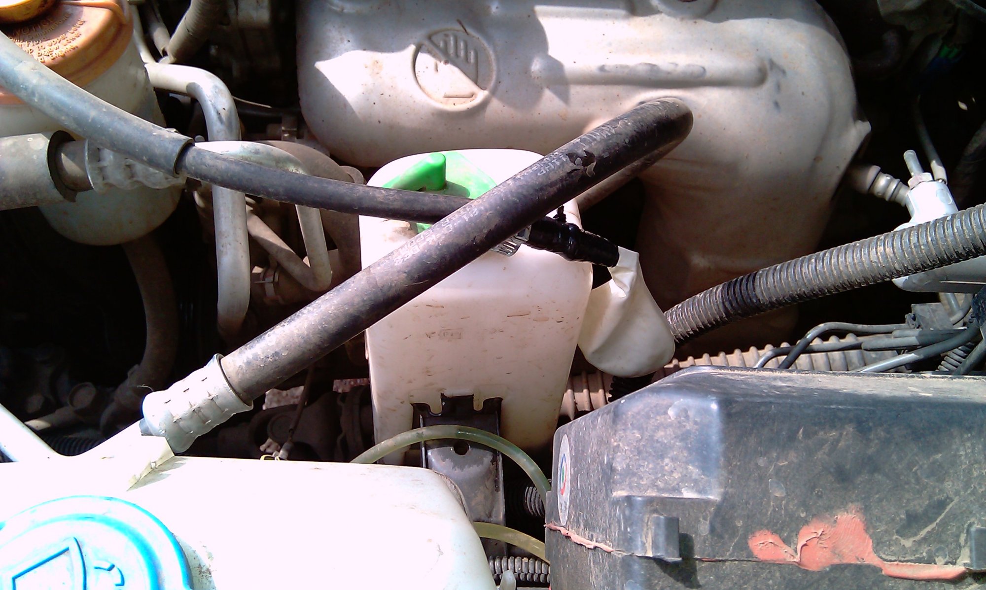

прокладка подлежит замене
решил проверить Вашу версию, соорудил вот такой девайс, разогрел до 94гр снял шланг с бачка расширителя и на хомут. Если прокладка пробита и газы идут в систему охлаждения, то шарик будет надуваться. Поездив пол дня, шарик так и остался не надутым.

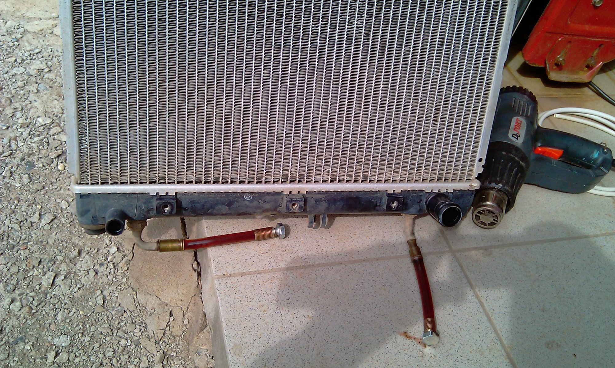

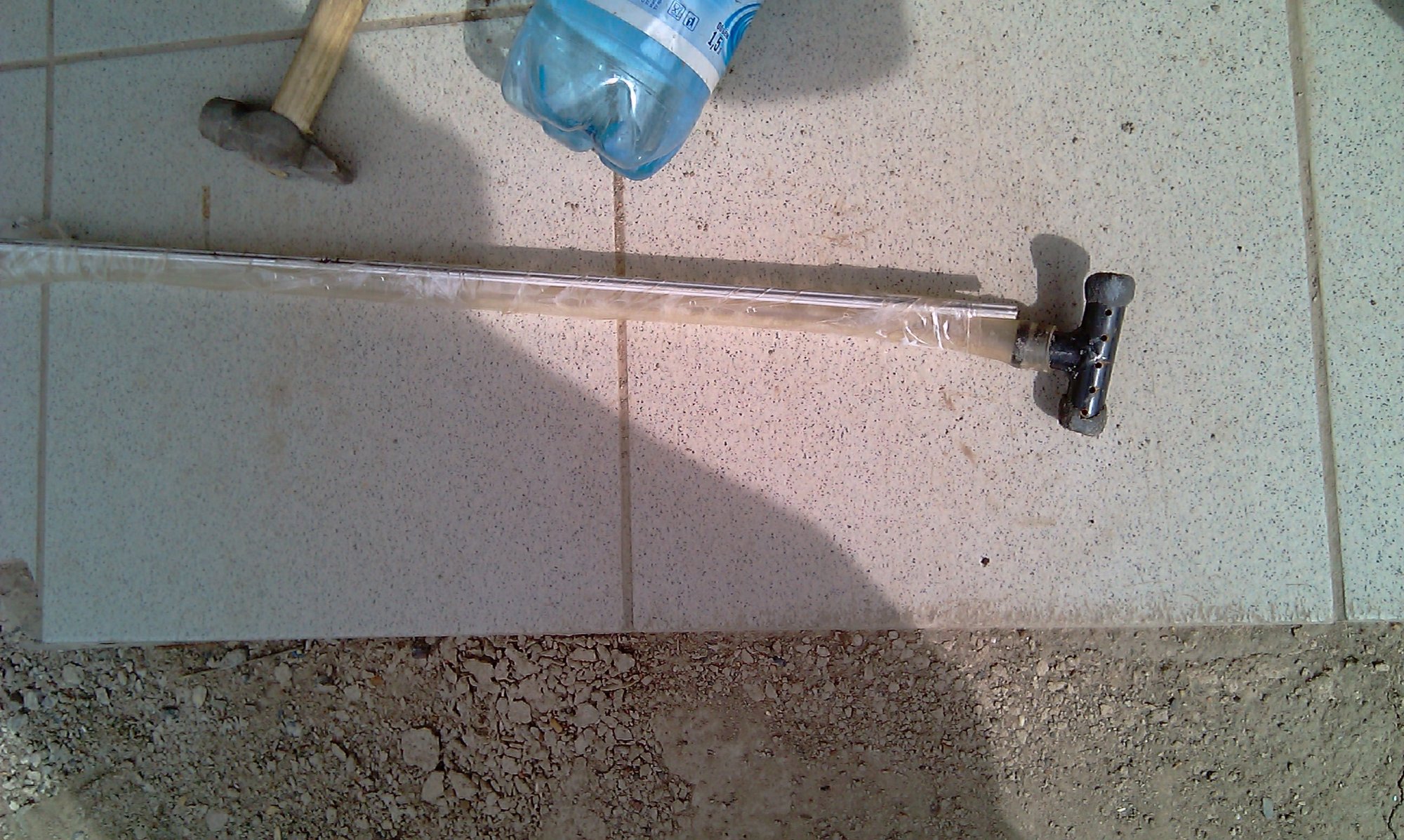

Все, не спеша 3 часа. Снял радиатор, промыл, внутри, и с наружи, подправил загнувшиеся и немного подгнившие соты, редиатор был чистым, так как я его до этого промывал вот таким девайсом, тройничок, по бокам холодной сваркой залепил, дырки какраз по размерам рядов сот. За один проход 5 рядов. Вставляется между радиаторами.
Трубки АКПП глушил вот так, в результате 30гр потери ATF

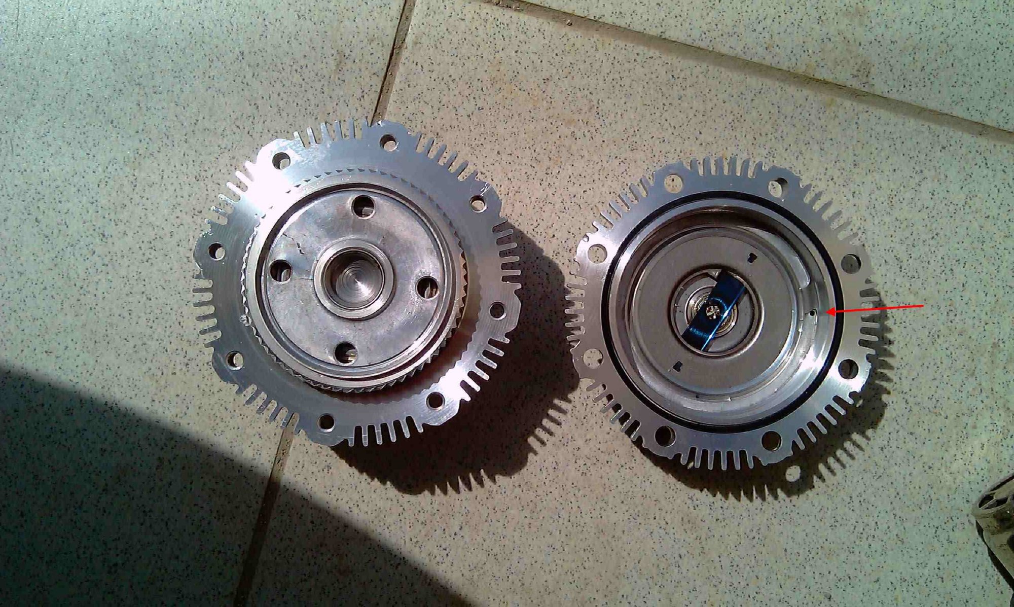

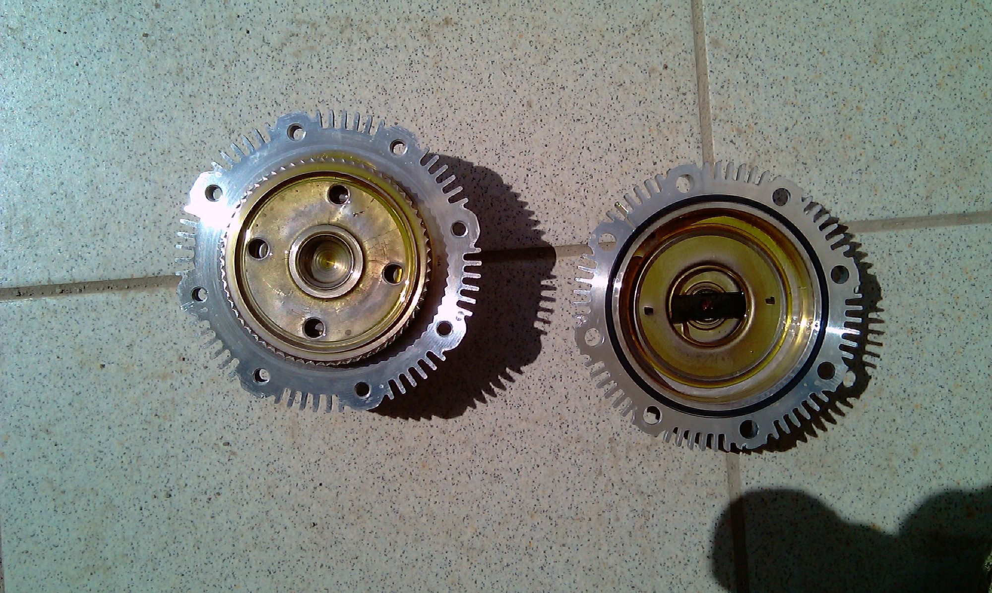

Снял виску, разобрал. Погрел пружину феном, работает, внутри оказалось какое то вещество, напоминающее "карамель", очень густое и липкое, стал его отмывать чистым спиртом и зубной щеткой, оно стало разлагаться на волокна и прилипать. Взял КарбКлинер и под напором со всех щелей все вымыл, промыл все каналы. Летели куски этой липкой фигни. На фото стрелкой показано отверстие, махонькое, вот через него масло должно протекать при помощи центробежной силы. Естественно все это не работало.
Все отмыл, исходя из данных Сузучей ветки на Дроме, залил 20мл. масла ПМС-200 (силиконовое диапазон температур -50+200) все собрал.

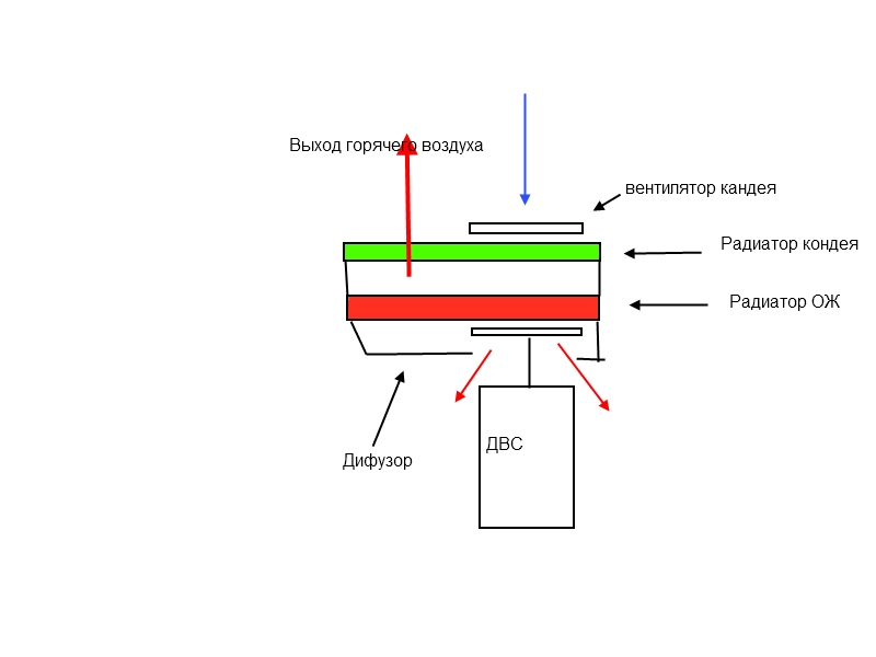

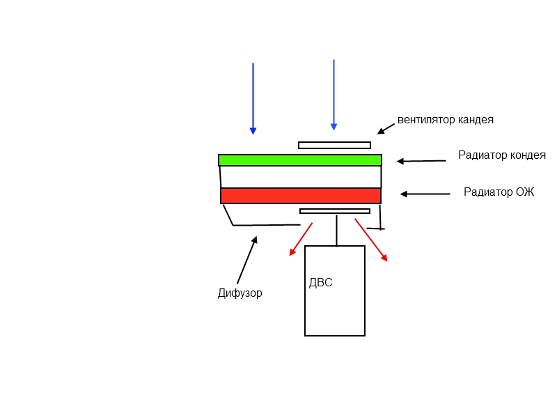

Ремонт виски дал результат, температура ДВС 89-95 коробас 80-95. Все вроде устаканилось, И вот температура +30, движение по городу, иногда пробки, врубаю кондей, температура ДВС 105-107гр, коробка 95-110гр. По трассе 95-98, коробас 95, на подем все плохо. Грешу на 215 тапки, думаю они коробас кочегарят, а он греет ОЖ в радиаторе. Заказываю радиатор на АКПП вот такой по размерам идеально входит вот сюда, ну можно на пару сантимов карлсона сдвинуть.

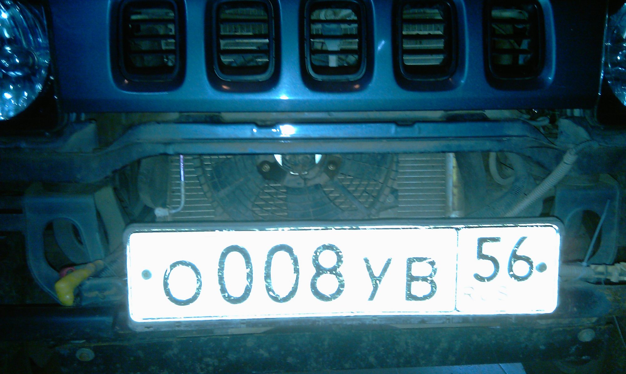

Для его инсталяции нужно снять бампер, лебедку и площадку под лебедку. Параллельно не покидает мысль о плохой циркуляции тосола, так как что бы сбить температуру со 105гр, включал коробас на "2" и ехал по городу 50км\ч с оборотами 3000, температура падала до 98гр. Стал изучать воздушные потоки, вот что получилось, при работе без кондея вот такая схема
А при работе с кондеем, получается, что вентилятор гонит очень большой поток воздуха, и он возвращается обратно, может это сделано специально, чтобы охлаждать вторую половину кондейного радиатора, когда ДВС на ХХ, но это меня порадовало, что если там будет доп радиатор, то он будет хорошо охлаждаться от принудительного включения кондея.

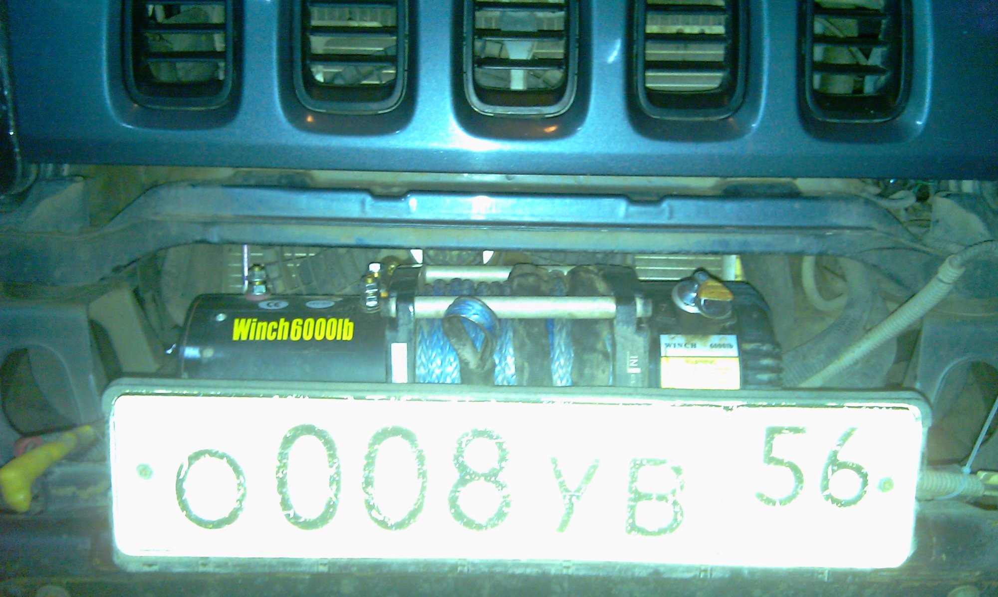

Ну все приступаем к работе, снимаю бампер, лебедку, и тут мыслЯ, а нука, проеду без лебедки.....
Ездил целый день с кондеем, ДВС 86-89 коробас 60гр. Все проблемы с температурой от лебедки, она закрывает доступ воздуха к радиатору.

Узнавать как у других юзеров в этих же условиях и с такими же колесами.Если результаты различны искать причину.Лебедку винить не нужно,она вискарю просасывать воздух не мешает.Она мешает естесственному обдуву на скорости.Если смотреть на штатный указатель нагрева ОЖ,то ведь,все окей?
Значит нужно выкинуть БК-что бы мозг не взрывал.:grin:А если серьезно нужно подумать о новой виске или эл.венике.

Даже на ХХ с кондеем температура 91гр., а коробас вообще за целый день до 70гр так и не дошел ни разу. Лебедка как раз стоит в плотную к карлсону, и полностью закрывает его, с лева есть просвет, но там провода подключения закрывают.
Коробас греется от ОЖ, так как она сверху радиатора обдувается и все, а с низу нет. Надо думать, как увеличить охлаждение двигателя, тогда и коробас будет вести себя нормально.

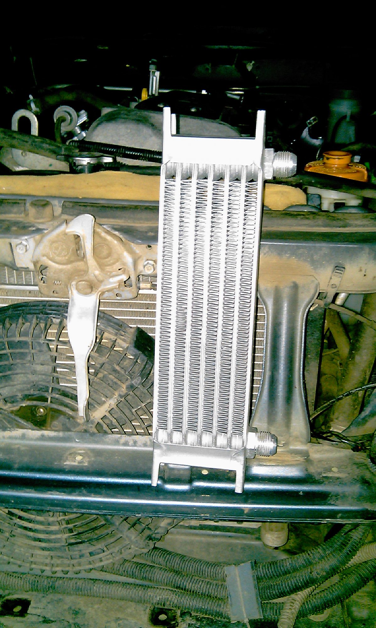

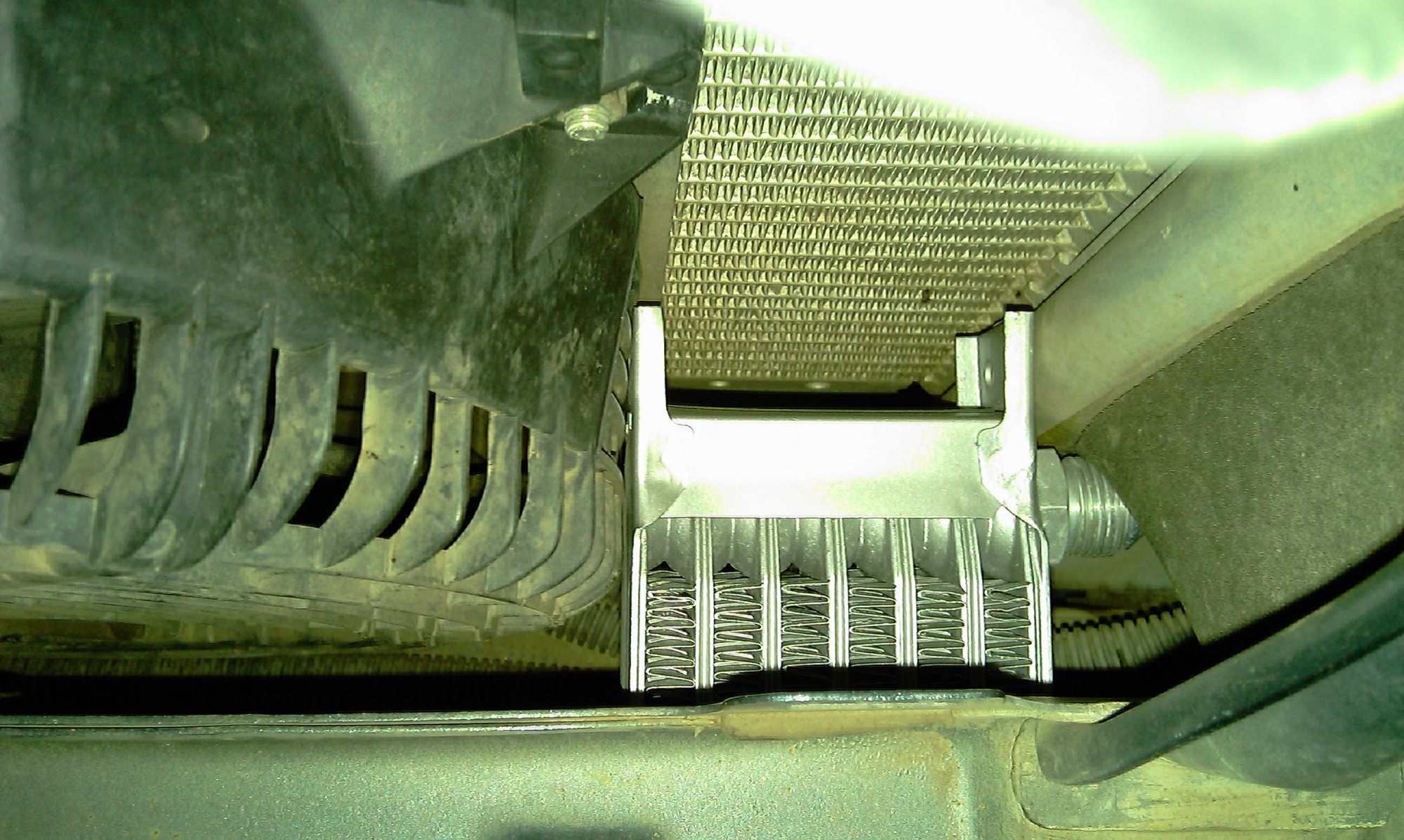

Эл. помпа врят ли поможет, гонять горячую жижу, толку. Хотя?
Есть идея, тот радиатор, что я для АКПП купил, прикрутить в переди как и хотел, только с печки выход на него подать, а с него в движок, это будет как раз пункт "2".
С лебедки смотать трос, там останется только "шпулька", тоже увеличит проход воздуха, а трос возить отдельно, встрял, зацепил, и все.
