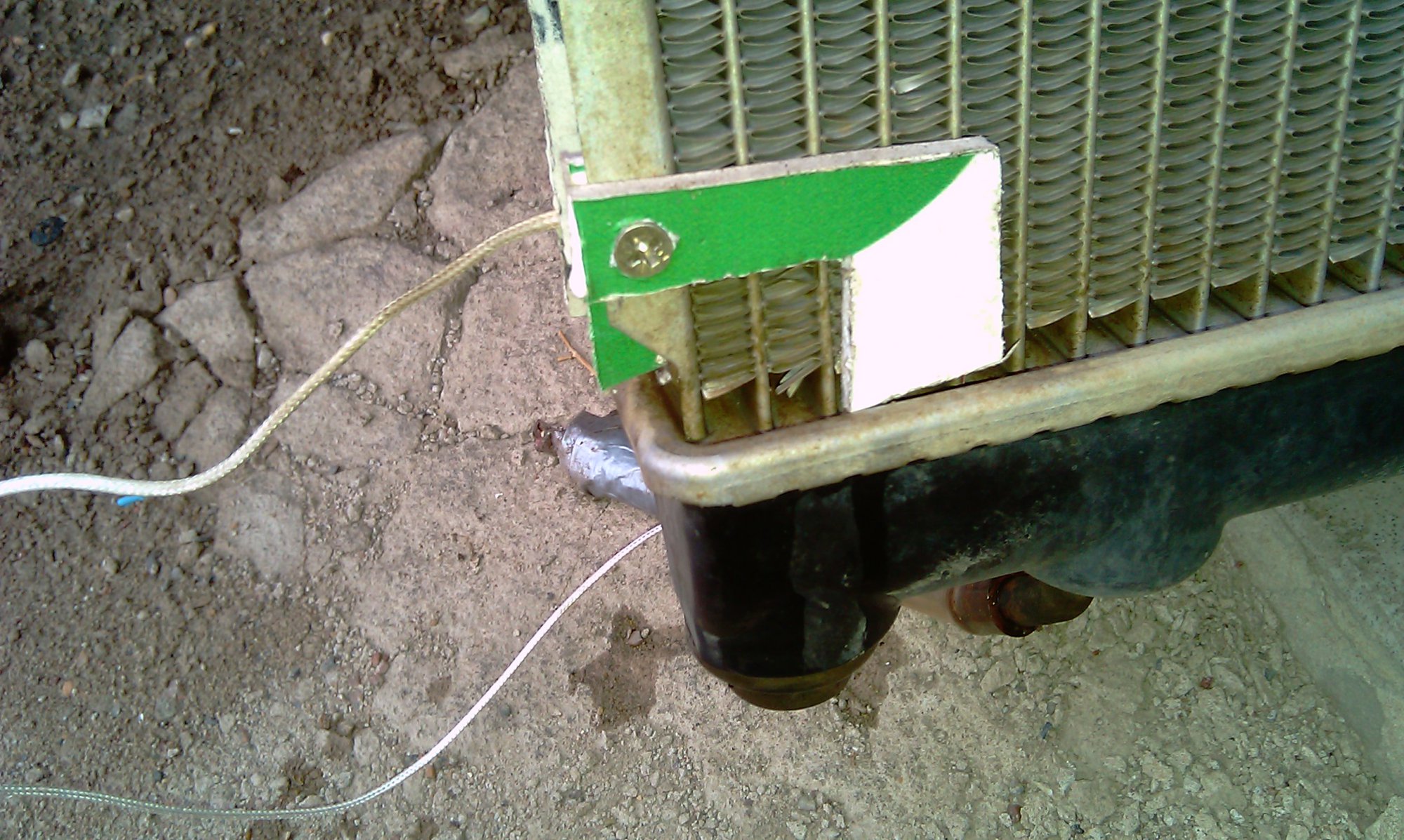

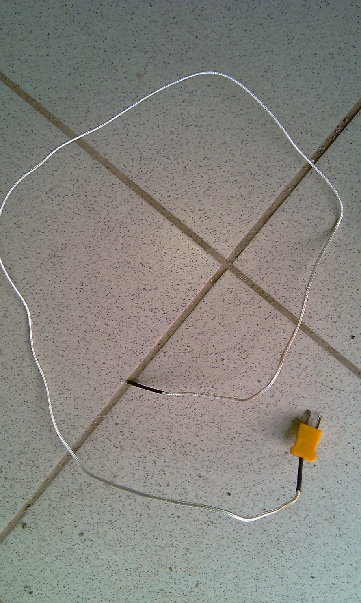

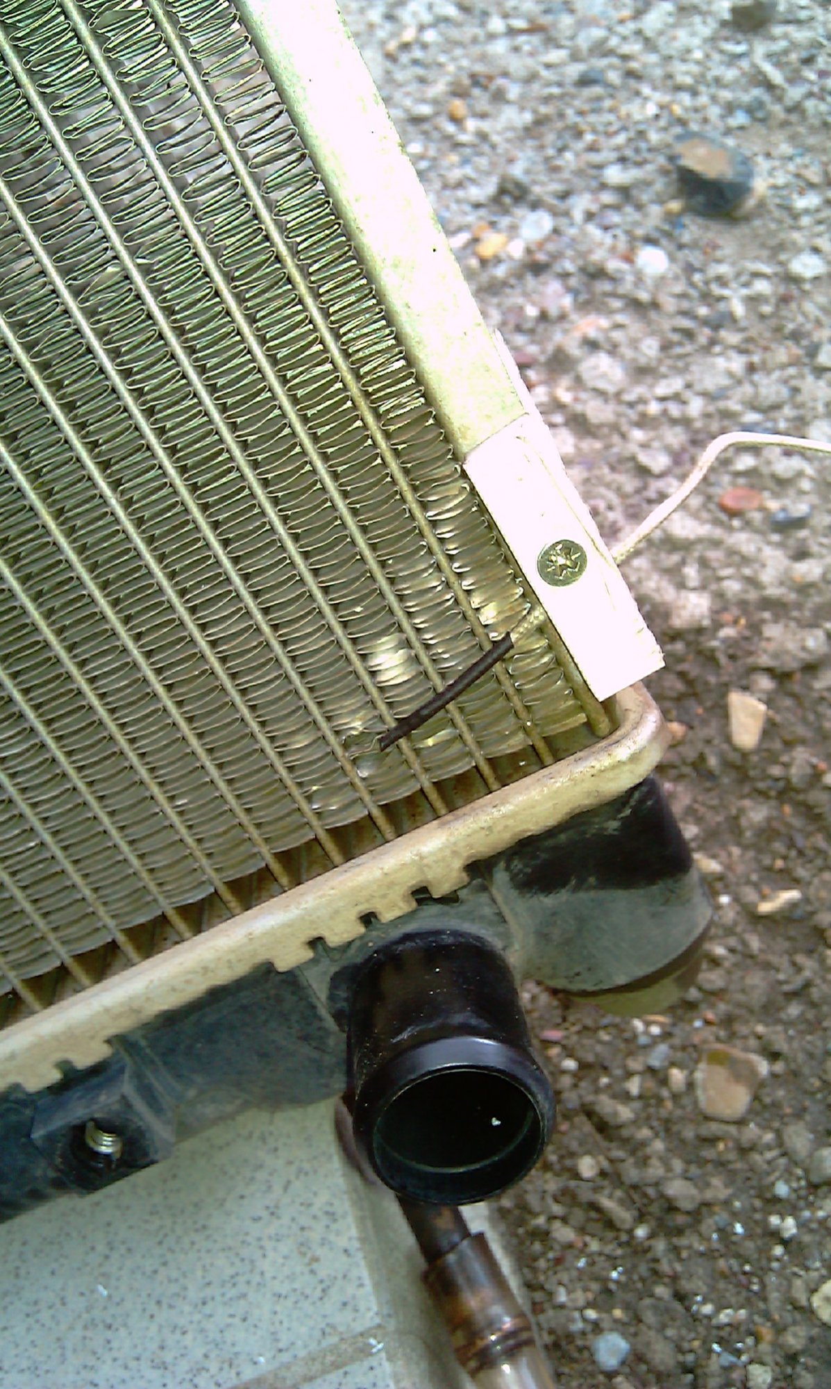

Так как было отключено охлаждение АКПП от радиатора ОЖ, и температура АКПП упала, да вообще промыть радиатор не мешало бы, решил этим заняться. Открыл крышку радиатора, а на ней то же самое г**но, зеленого цвета, какое было в забитом радиаторе внутри. Откуда оно берется? Ну ладно, купил Манойловскую промывку, слил антифриз, вылил промывку в радиатор, залил воды дистиллированной, погонял пол часа, слил, и потом ещё 2 раза водой промыл, снял радиатор, на просвет он чистый, так кое где пух, травинки, промыл его, и кондейный со стороны двигателя, благо доступ хороший. И тут меня осенила мысль! Купил термопару для мультиметра
Воткнул её рядом с нижним патрубком, прижав в плотную к трубке да ещё лепестками придавил, одел гофру и прижал кусочком пластика что бы не двигалась
Для чистоты эксперимента с обратной стороны на против того места закрыл то же пластиком, что бы встречный воздух не охлаждал термопару, и температура снималась с трубки. При температуре ДВС 86гр, в низу 40гр, даешь обороты 2000, температура поднимается до 45, потом падает до 43.
Я вот думаю, на щупе АКПП стоит термопара, на радиаторе, ещё куда придумаю воткнуть, потом все провода выведу в салон, поставлю переключатель круговой, подключу мультиметр, и буду щелкать, выводя на экран разные температуры.)))))) IMAG1793.jpg
