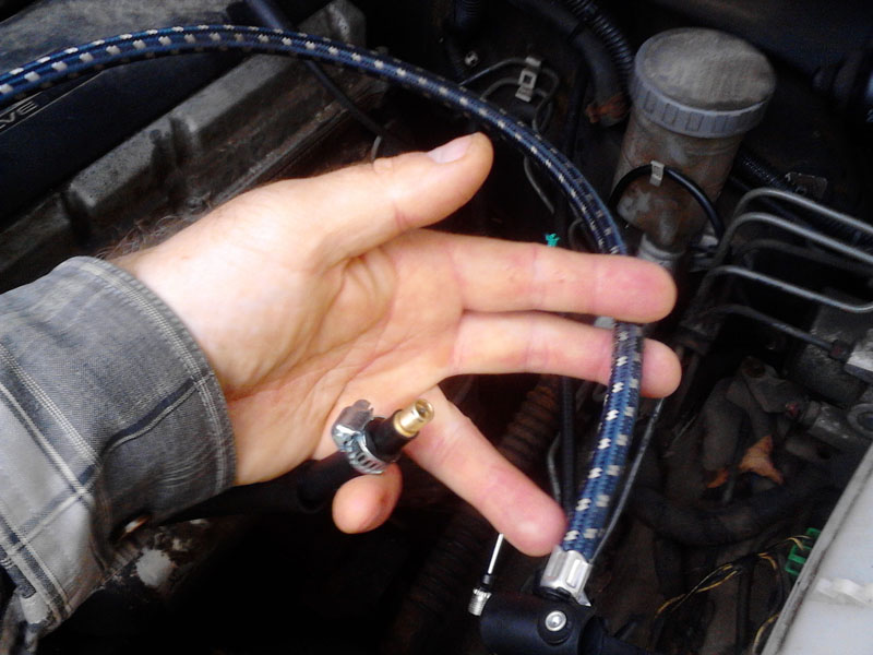

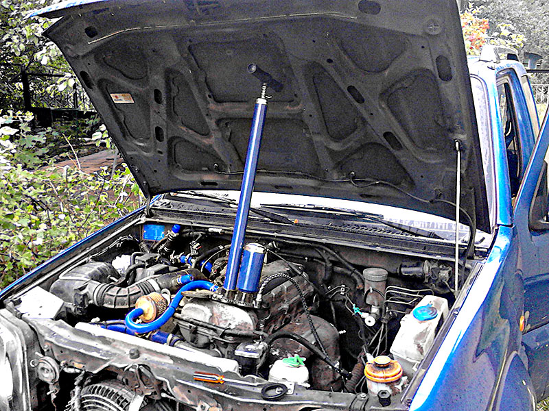

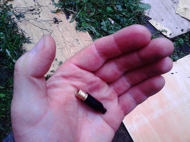

Похоже уходит во время прогрева (при повышении давления) и уходит не в расширительный бачок, а во время охлаждения засасывает из бачка как и положено. Сохнут же подтёки на горячем двигле мухой.
У меня была такая ситуёвина один в один - нашел только создав насосом давление в системе ОЖ - потекли половина (!) шлангов в местах их посадки на штуцеры.
А дело было вот в чем - при их установке, а ставил я силиконовые, создавалось впечатление, что садятся они очень плотно и тянуть хомуты сильно не требуется, ну и тянул слеганца.
Вылечилось после затяжки хомутов до их максимальной прочности (некоторые пришлось и поменять - сорвал резбу), а кое-где и установки дублирующих.
P.S. Крышка радиатора, кстати, тоже давление не держала - засвистела.
