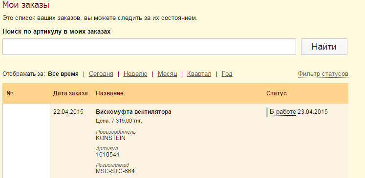

P.S. Пришла моя муфта :victory::
Запчасть № 290463-01 (KONSTEIN 1610541 Вискомуфта вентилятора)
Новый статус - Пришло в Ц.О
29.04.2015 10:07
Отчёт через пару дней...
