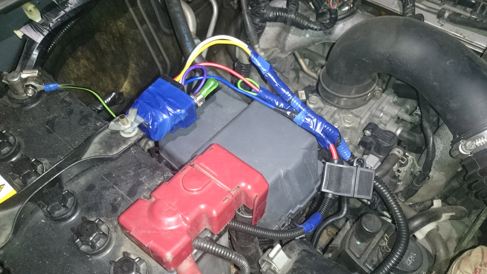

Вот это точно, подтверждаю, сегодня собрал конструкцию по выше указанной схеме, и толку нуль! Он, конечно есть, но настолько мизерный, что считай что и нет вовсе.
Вот что "наваял":
Разрезал провод около разъёма вентиля кондея и свою конструкцию "встроил" в этот разрез. Ну точно по схеме выше.
Сделал хитрый финт с ушами, предварительное включение в подкапотном тумблером, его видно, а из салона всё это чудо коммуникации включалось кнопкой противотуманок.
В общем всё можно было (ну и есть всё ещё), включать в нужные моменты.

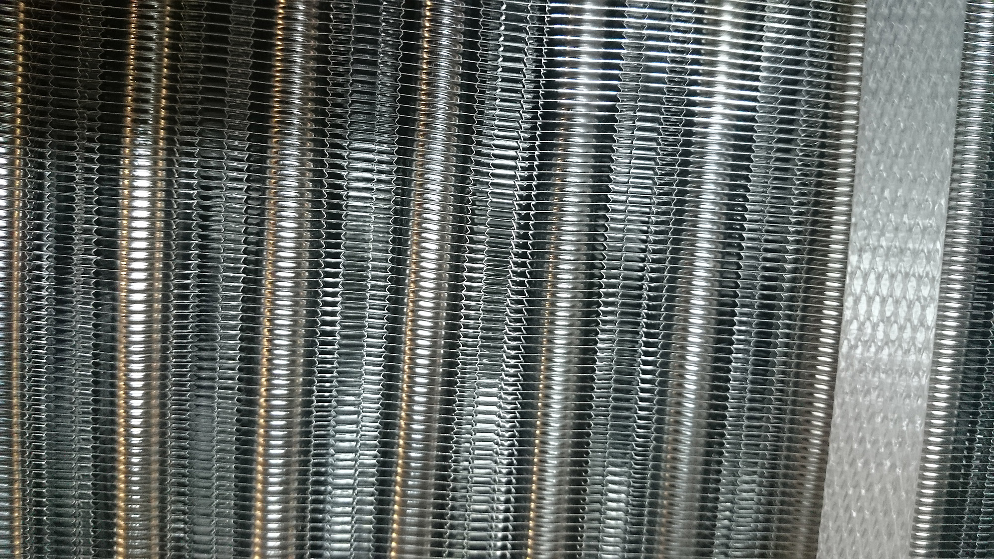

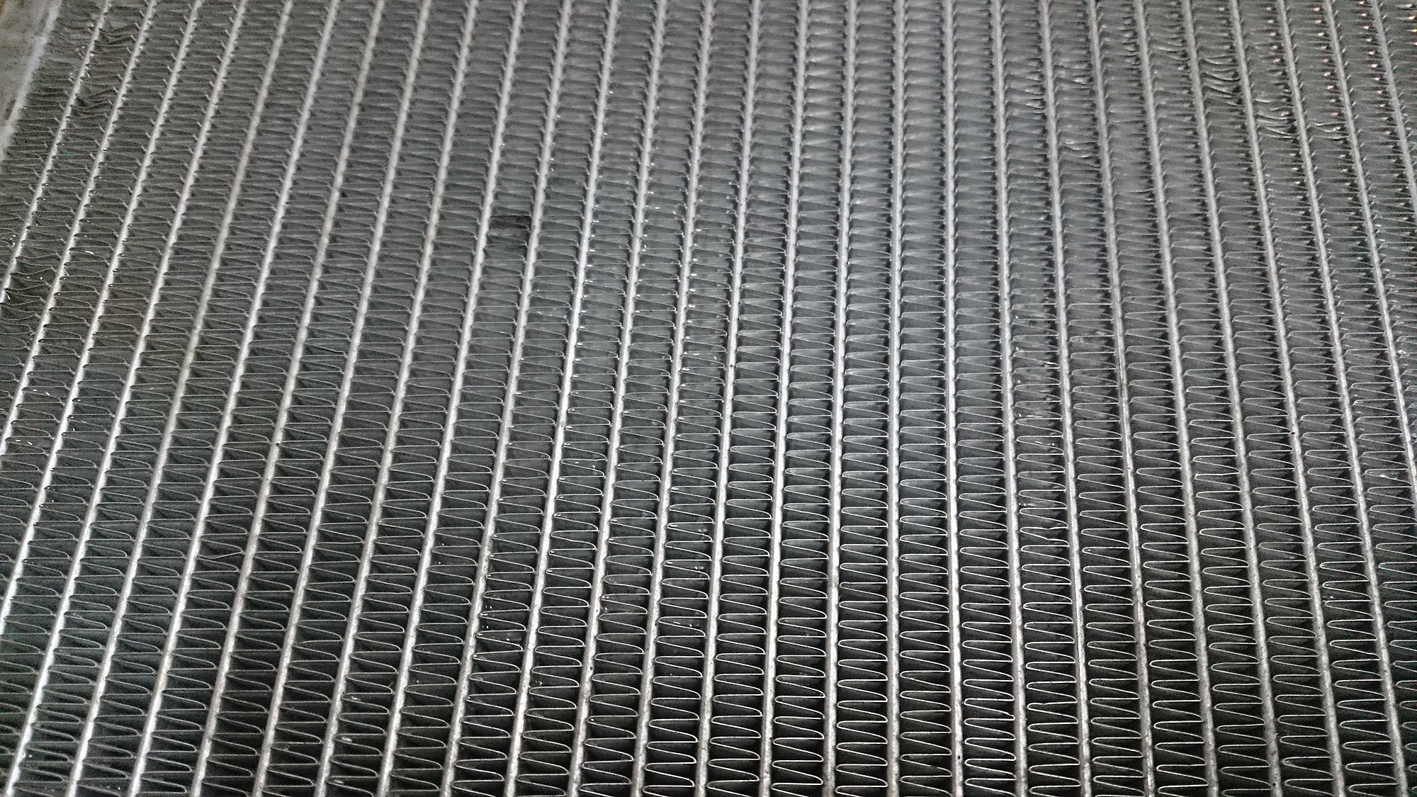

Рассмотрел сегодня новы и старые радиаторы... остался в печали ...
Новы какой-то странной конструкции, совершенно отличающейся от стандартного. Какие-то круглые и большого диаметра трубки вместо старых щелевых. Они, конечно интересней тем, что их хрен забьёшь, но вдруг из-за этого они и хуже отдают тепло? Не знаю, тут надо теплотехника задействовать. Моя это точно тешить не может. (((
Да и новые ламели не особо внушают доверия. Может всё это не для прогресса, а для экономии затрат на изготовление? ХЗ кароче...[DOUBLEPOST=1430331823][/DOUBLEPOST]============================
Это олдовый Ниссенс, копия оригинального Сузуки:

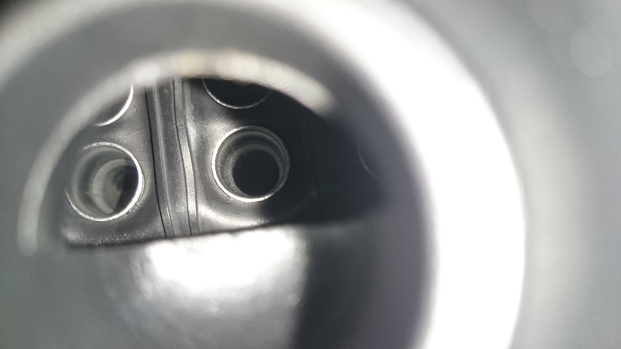

Это новый Ниссенс, хрен поймёшь какой:
А это в горло к нему заглянул, такие вот трубки там, их 25 штук в ряд, ряда два по глубине, насколько я смог понять. А у олдового плоских трубок аж 50 штук в один ряд.
