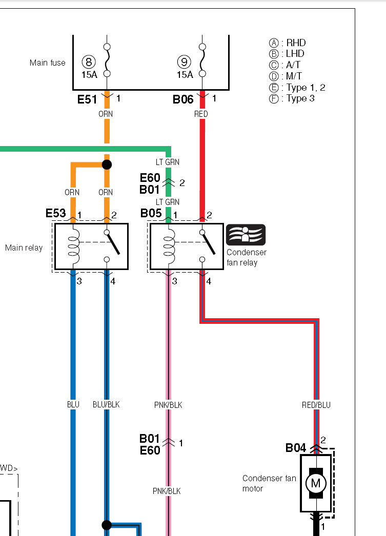

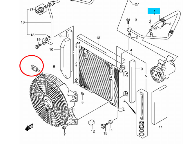

Ща поищу его на схеме.
Ну вот оно где и как сидит разъём вентиля, кружком красным обвёл:
Это в стоке:.......................А так надо сделать:
2015-04-27 23-19-31 99512_81A20_015.pdf - Adobe Reader.png ........ схемв-включеня-кондейного-вентиля-2.jpg

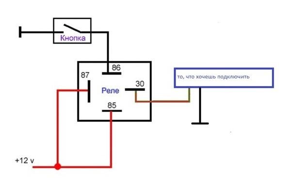

Schir
27 Июнь 2011
3,093
1,542
ktg80, 87-30 - вентилятор
86-85 - контакты старого вентилятора и кнопка, кнопка одним контактом на 85 вторым на +12В минус родного вентилятора на 86
как узнать где+ и - родного вентилятора?
егор
13 Декабрь 2006
1,934
184
Re: Вентилятор охдаждения движка
То что крыльчатка крутится на холодном-это нормально,по инерции крутится от вала.Когда движок нагревается муфта срабатывает и крыльчатка крутится со скоростью приводного вала,не суйте пальцы когда движок горячий.Масло менять нужно раз в 10 тыс. ты движок даже нек перегрел,не парься.А если мотор начинает перегреваться никогда сразу не глуши.Открой капот и постарайся не глуша остудить его.А вообще нормально что под такой нагрузгой он греться начал,пока ничего не трогай.
Schir
27 Июнь 2011
3,093
1,542
тестером проверить на массу, если обрыв значит +, если зк то -
или в мануале посмотреть распиновку разъема
Для дорестайла В04 1-, 2+ тут главное не перепутать в мануале папу с мамой, у меня случалось:D
