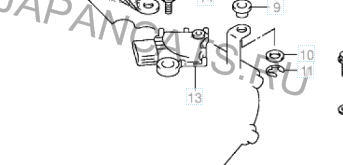

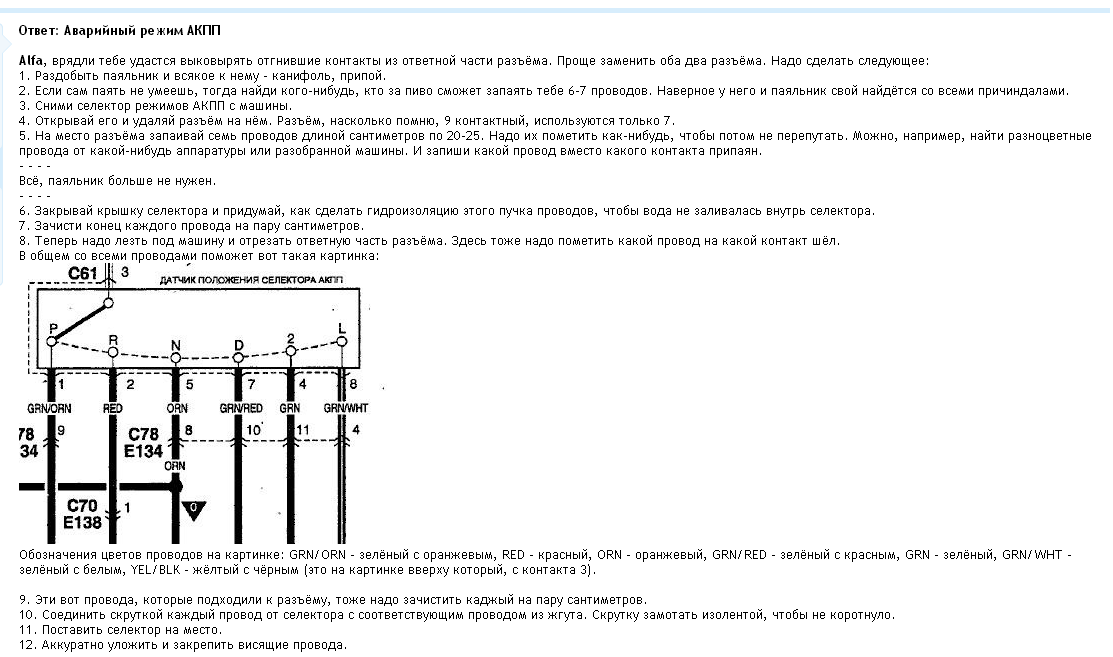

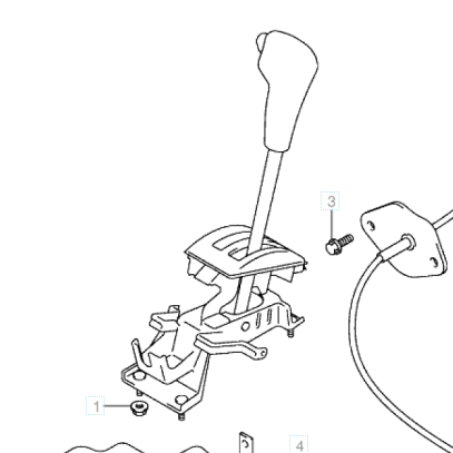

Попробуйте проверить контакты в селекторе передач. Частая поломка в том месте, где горят значки положения. И на коробке надо проверить контакты на распределителе передач. Не знаю как на Солио, а на моем Вагоне там такая фишка большая подключается. Если в этой фишке контакт будет замкнут на скорость, то вообще зажигание не включится.[DOUBLEPOST=1426175290,1426175089][/DOUBLEPOST]Рисунки[DOUBLEPOST=1426175337][/DOUBLEPOST]Первая поломка достаточно полно описана в ветке про Джимни.[DOUBLEPOST=1426175789][/DOUBLEPOST]https://suzuki-club.ru/threads/29051/page-4#post-629334[DOUBLEPOST=1426175897][/DOUBLEPOST]Вот так там разъясняют на форуме Джимни
  • 14.1 KB Просмотры: 627
  • 33.7 KB Просмотры: 806
  • 75.5 KB Просмотры: 540
