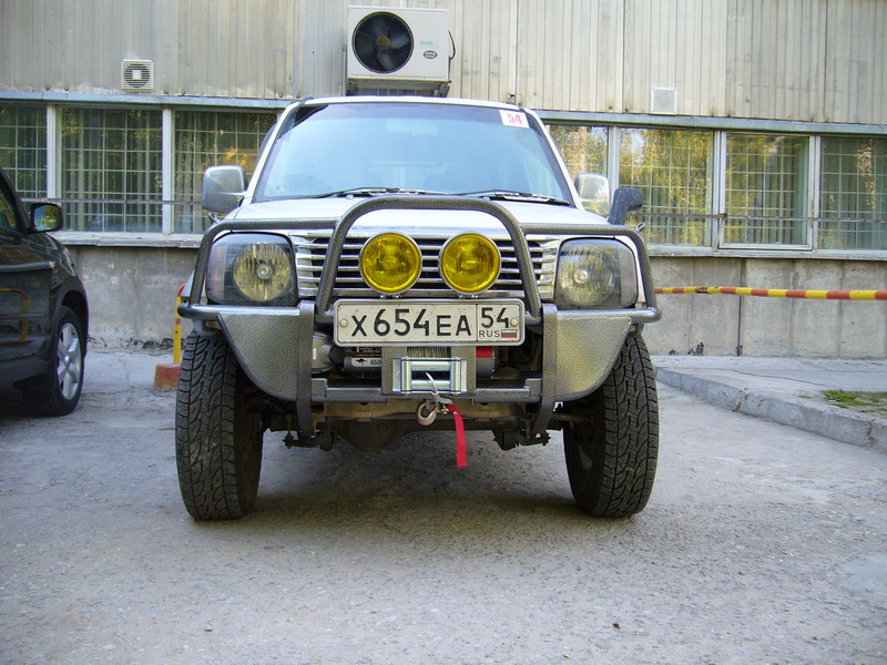

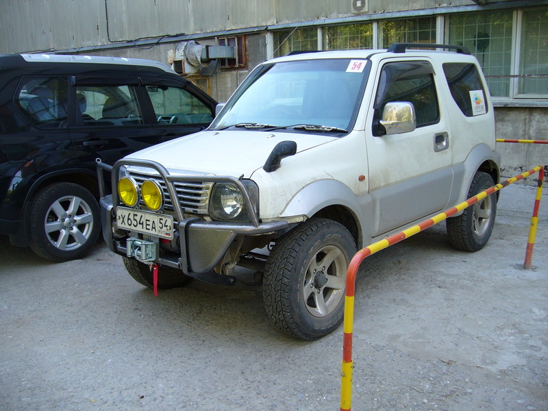

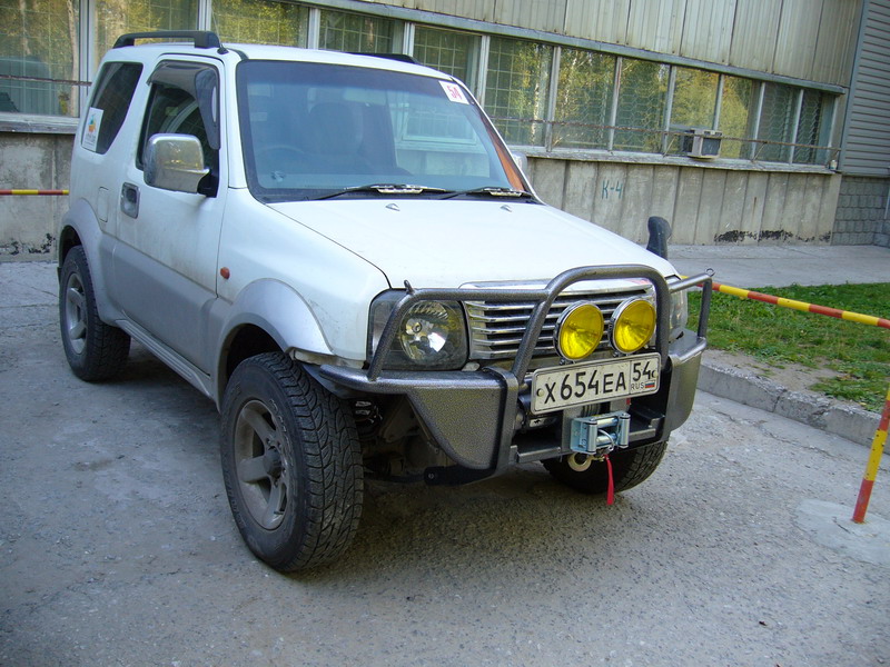

Пришла лебёдка, появилось маленько свободного времени и джимник слегка преобразился.
Sprinter
24 Апрель 2006
5,275
1,193
Jimny 2005, АКПП
Ответ: Передний бампер от ARB vs изделие от Sprinter
Прикольно, но в закрытые углы напрашиваются допфары. Этот бампер еще не раз тебя выручит в лесу и на покатушках.

И маленькое пожелание Роме, лебёдку на след. изделиях, смести вправо (если стоять лицом к бамперу) на 10 мм, иначе радиоблок от тымакса очень плохо входит, а ставить справа - надо провода удлинять, а это геморно.

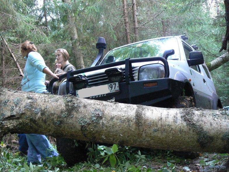

На бампер. У меня же австролийская никчемная коробка, на нем места хватило :))))
Kola
7 Апрель 2009
181
103
Мурманск
Suzuki Jimny JB-23W и Mitsubishi Delica PD6W
Прикольные фары.
А козырьки от фар торчат вперёд - не мешают? Просто если через кусты толстые проезжать - не будут ли они постоянно фары сдвигать?
Через неделю в тундру уезжаю - там сейчас уже света будет маловато, вот думаю озаботиться таким доп светом...
Померяй - танковые фары диаметром 18 см. Уши креплений ещё сантиметр дают - т.е. где-то 19-20 см надо.
А те противотуманы, что у тебя - они ж для тумана. Биксенон не для этого. 8)
Встречные водилы спасибо не скажут, если в тумане ты им ксеноном зарядишь... ;)
