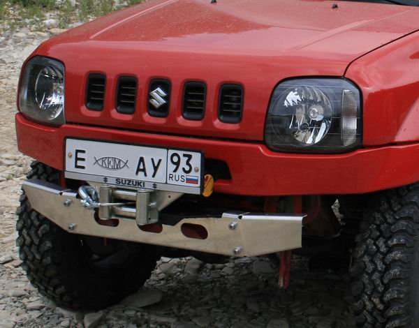

Неокрашеная, только загрунтована в белый грунт, но есть и с покраской, соответственно дороже.
За люминь хайджечится можно в любом месте. Гнется от контакта на скорости с небольшими деревьями, трескается от ударов об камни в ямах.

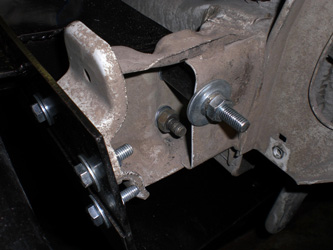

Металл бампера нормальный, но крепится он за внутренние стенки рамы, так, как на фото (нижний болт-гайка). Но мои изделия крепятся насквозь через раму, и только 1 одной точке так, как АРБ.

После очередного смятия и растрескивания нижней алюминевой пластины толщиной 3 мм ее заменил на анологичное но немного усовершенствованое изделие из 3 мм нержавейки. Пока доволен. Верхний кусок из стекло пластика уже клеен четыре раза , конструкция вполне живучия, хотя внешний вид уже ни такой приятный, зато весит очень мало.
А нет ли фоток конструкции этого бампера? Может только верх заказать...
Вопрос не стоит как прикрутить бампер.... вариаций колхоза масса. У меня площадка вообще на 9 болтах прикручена.:thumbsup:

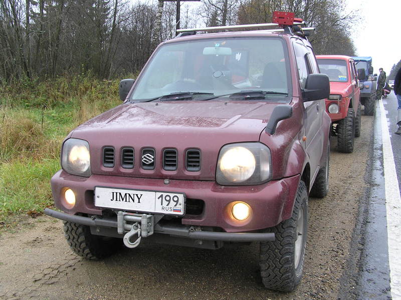

Посмотри статью в Полный Привоз за март этого года. Она про Джимни Сергея из Красногорска, у которого тоетовские мосты. Он погнул на Осеннем Марафоне свой бампер лебежением. Потом Анвир поставил ему лебедку отдельно "на подрамнике", что есть суть моя площадка под лебедку, и накрыл все остатками бампера АРБ. Тоже вариант.

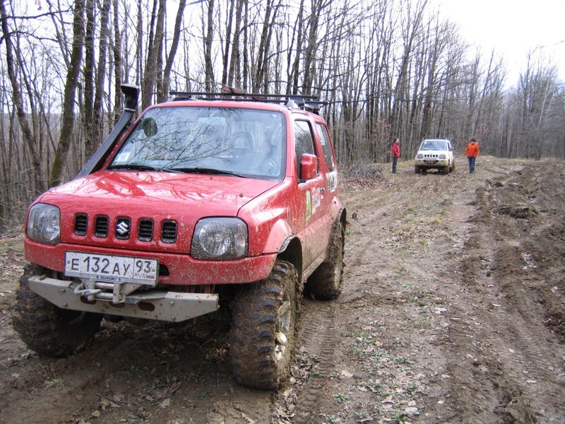

Ром, а я для себя все пока решил.
Если интересно, сначало хотел ставить АРБ, потом Анвир, долго курил тему.
Результат ты знаешь. Показываю
Для себя альтернативы площадки пока не вижу. Появится, посмотрим ;)
Для себя альтернативы площадки пока не вижу. Появиться посмотрим ;)
