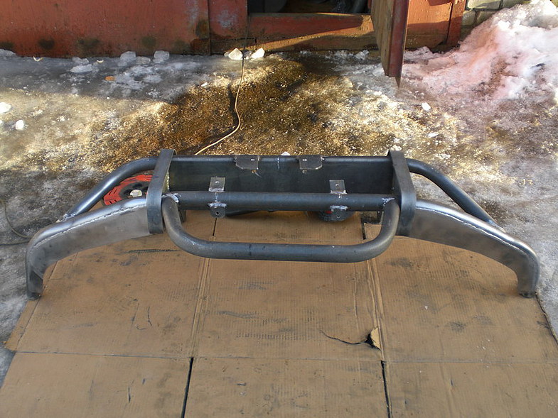

Обрати внимание, что трубы между собой сварены. Одна в другую упираться будет. и будет двойная прочность.

А.. Если честно и правда не обратил внимания сразу. Однако, факт, что силовая часть такой конструкции все равно центральный сегмент, между двух перегородок. вряд ли кому захочется джечить машину за край бампера, или цеплять за него трос, если есть предусмотренное крепление. А там (в центре) имхо почти по барабану, одна труба или две. Перегородки и так создают достаточное усиление.
Bobo
25 Сентябрь 2007
1,411
334
Ответ: Передний бампер от ARB
дыве трубы создают кроме прочности, тоже не лишней на углу, ещё и визуальный объём, нет дыры перед колесом
и если Рома сделает так, что вертикальные элементы будут до уровня капота, защищая мордочку
а от них полудуги к концам труб, защищая фары , углы крыльев и усиливая конструкцию ф целом (как и на АРБе)
то будет конфетка
опять же к полудугам защиты фар стоит приварить по маленькой петельке, троса-веткорезы штука дюже полезная
и ещё обратите внимание как рога для троса сделаны

Пожалуй соглашусь, с 2 трубами по краям может получиться симпатичнее. Хотя и Ромино изделие мне приглянулось на первый взгляд, на машине конечно готовый вариант увидеть хотелось бы.
Но главное чтобы легкий был, от такого бампера ждешь чтобы был легче минимум в 2 раза чем АРБшный.
А вот чей бампер на фотографии от GDI? Это личная разработка (единичный экземпляр) или их продают? Тоже нравится, черт побери :)

А тройная труба=тройная прочность?;)
1 м трубы 48 мм весит 5 кг. На этом фото верхняя дуга - 205 мм, нижние по 200 или 190. Только трубы будут весить 6 x 5 = 30 кг. Из 42 мм трубы - 25 кг. Оно вам надо?

А смотрится шикарно. Кто бы мог подумать, что такая ажурная конструкция столько может весить :-(

Нижняя труба на фото явно лишняя. На блок уже так просто не заехать!)))))

Короче, третьи выходные полностью угроблены на это чудо нах. Сделали основную версию из 42 мм трубы. Вес - 24 кг. Он монтируется на площадке 6 мм, имеет дугу под противотуманки WESEM или Hella 18 см в диаметре, буксировочную проушину из 10 мм стали, упоры под хайджек, возможность крепления лебедки комап 6000 или тимакс 6500, возможность крепления защиты рулевых тяг. Но, самое неприятное в том, что, судите сами, бампер получается эксклюзивный, кондуктор для производства под него сделать сложно из-за разных гибов трубы. Его производство без покраски занимает ровно 24 часа. Даже при крайне низкой себестоимости материалов, это нихрена не выгодно. Поэтому заряжаю барыжескую цену 20000 рублей с установкой в Твери. Противотуманки отдельно 1500 рублей за пару с установкой. В стоимость входит ночевка с субботы на воскресенье у меня в квартире в Твери, если понадобится. Но даже при таком раскладе, если на него не будет заказов, я не расстроюсь, серьезно, очень много работы. Дешевле такое никто не будет делать из оффроудных контор, а если будут, то флаг им в руки.
При желании можно зашить весь передок двойкой или тройкой, чтобы торчали только губки или клюз лебедки, но это добавит еще 2-3 кг веса. Если делать его легче, он будет хлипким, как кенгурятник.

"При желании можно зашить весь передок двойкой или тройкой, чтобы торчали только губки или клюз лебедки, но это добавит еще 2-3 кг веса. Если делать его легче, он будет хлипким, как кенгурятник".
Можно просто алюминием. Полегче будет. Но эстетика конечно не та)))
