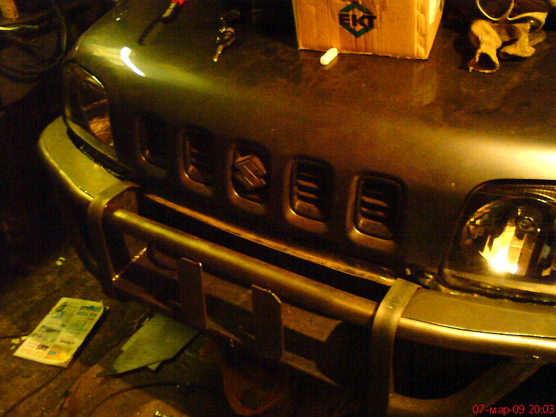

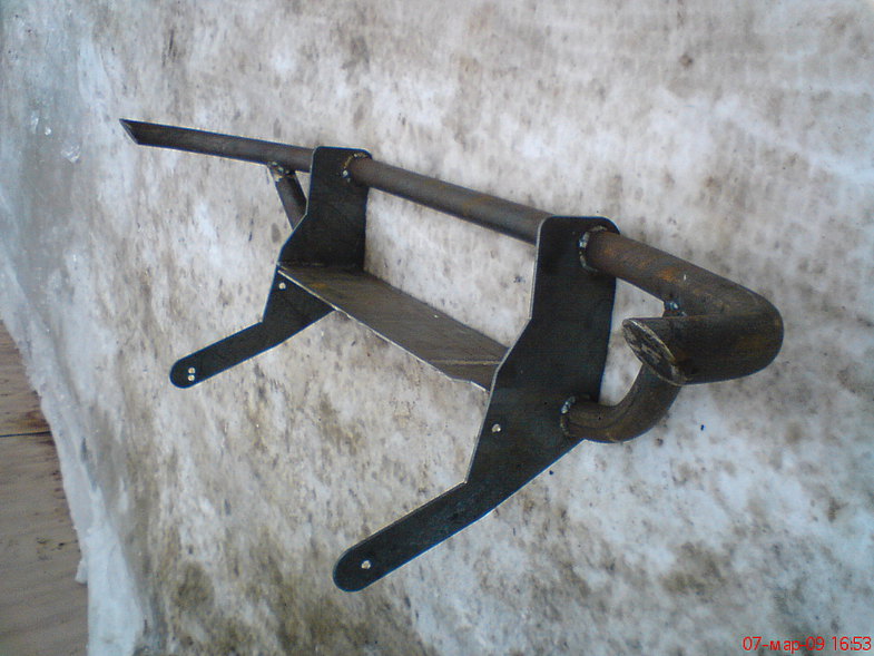

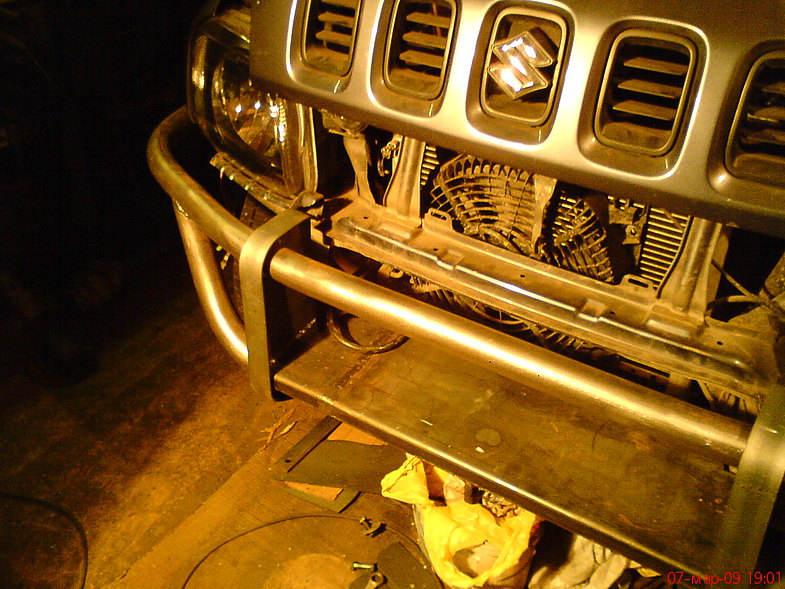

Beta версия на вчерашний день, по просьбам трудящихся.
Спасибо за оперативную реакцию на просьбы!
Роман, а к чему он крепится помимо проушин? К раме нет крепления?
Я правильно понимаю, что такая штука "работает" только вкупе с твоей площадкой под лебедку?
Т.е. это что-то типа кенгурина, "обрамляющего" площадку под лебедку?

Ответ: Передний бампер от ARB
как раз то что я безуспешно пытаюсь соорудить третий месяц-базу не хватает((( только у меня с очками и защитой рулевых. как я понимаю этот тоже позволяет внедрятб липётку? готов взять даже бета версию))))))))
Бета-версия будет выставлена на продажу после покраски порошком. В нее монтируется лебедка. Но крепление лебедки торцевое, как у АРБ и Анвира, а не на площадке. Кроме того, бампер получился слишком прочным, делали из трубы 48 мм, но не тяжелее анвировского. В конечном варианте бета-версии уже есть дуга с креплениями под противотуманки, рога для намотки троса.
Окончательная версия будет из трубы 42 мм, крепление лебедки на площадке. Это позволит немного облегчить бампер, но главное, гнуть такую трубу немного проще, с толстой я задолбался уже.
У бампера 2 крепления к раме. Одно - как у стандартной моей площадки, другое - консолями с ребром жесткости к буксировочным проушинам, как у АРБ и Анвира.
Бампер пригоден для установки лебедок T-Max и Come-Up 6000 серий. Разумеется, за него удобно хайджечиться, как всегда мощная буксировочная проушина по центру.
Бета версию окрашенную порошком можно доставить в Питер с оказией через выходные. Цена вопроса 15000 рублей. Скорее всего последующие изделия будут немного дороже, к сожалению (кроме изделия для Vitojim). Это ручная работа, не конвеер, все швы проварены, покраска порошком.
Получилось очень прилично. Другой уровень.
Заказы принимаются.
Роман, Супер :thumbsup:
Вот такая конструкция мне хотя бы чисто внешне очень нравится )
Стенки трубы какой толщины? Сколько это все весить будет?
В четверг поеду опять в Тверь. С нормальным фотоаппаратом и напольными весами ;). Труба на бета-верчии обыная шовная, 48 мм. Не тонкостенная, потому что тонкостенная мнется.
Поставки неокрашенных бамперов тоже возможны, даже поощряются. Как закончим с машиной Vitojim, делаем 5 штук - первая партия. Мы даже пока не принимаем никого на переоборудование из-за этих железок. Все время на них уходит.
Сашина машина уедет в Питер 22 марта. 23 марта, надеюсь, привезу в Москву бета-версию, если ее в Питер не увезут.

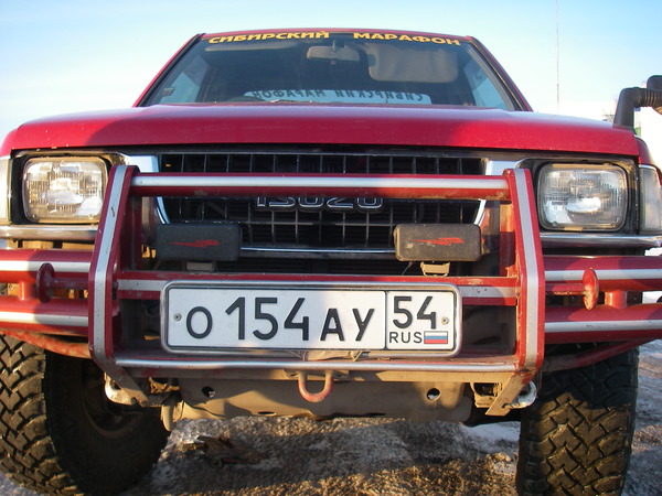

Ром, не боись, прорвёмся, уж на любимую машинку всегда денег найдётся
я вот щас пить брошу на месяц и как раз на бампер хватит
уже вот начал...
на вот ещё в копилку идей фотку, конструкция прикольная...
что-то есть в этой двойной трубе
Двойная труба = двойная прочность = двойной вес
ilya@джимник
4,067
497
Енот
Его, двойная прочность в каком смыслу (что испытывать на прочность)? Проушина все равно приварен будет (если будет) только к одной из труб, джечиться тоже только за одну трубу одновременно можно. Сомнительный аргумент!
