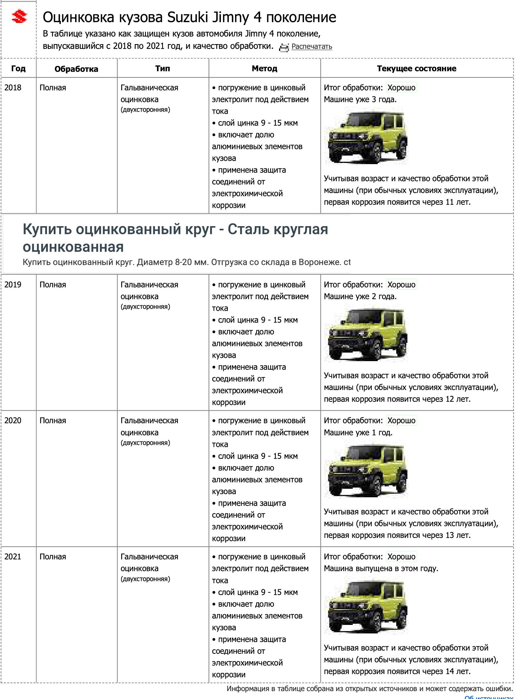

Коллеги, нашел некую информацию по оцинковке кузова Джимника 4-го поколения. Вроде горячая оцинковка с погружением кузова в гальваническую ванну и толщиной слоя оцинковки до 15 мкм. Может кроме рамы вообще нет необходимости в антикоррозионной обработке?

Горячая оцинковка дороже и идёт на бизнес класс.
Дело не в цене, а в надежности покрытия. Если она намного тоньше горячей, имеет слабую адгезию, то защита хуже, может облезть и камни скорее просекут ее до металла.

В общем нашел. Если гальваническая оцинковка дает слой 9 - 15 мкм, то горячая оцинковка дает слой в среднем от 45 до 65 мкм. Джимник слабовато защищен с завода, дополнительная обработка лишней не будет, но вообще-то это не очень здорово. После антикора машина долго выглядит неопрятно, затеки и т.п.
