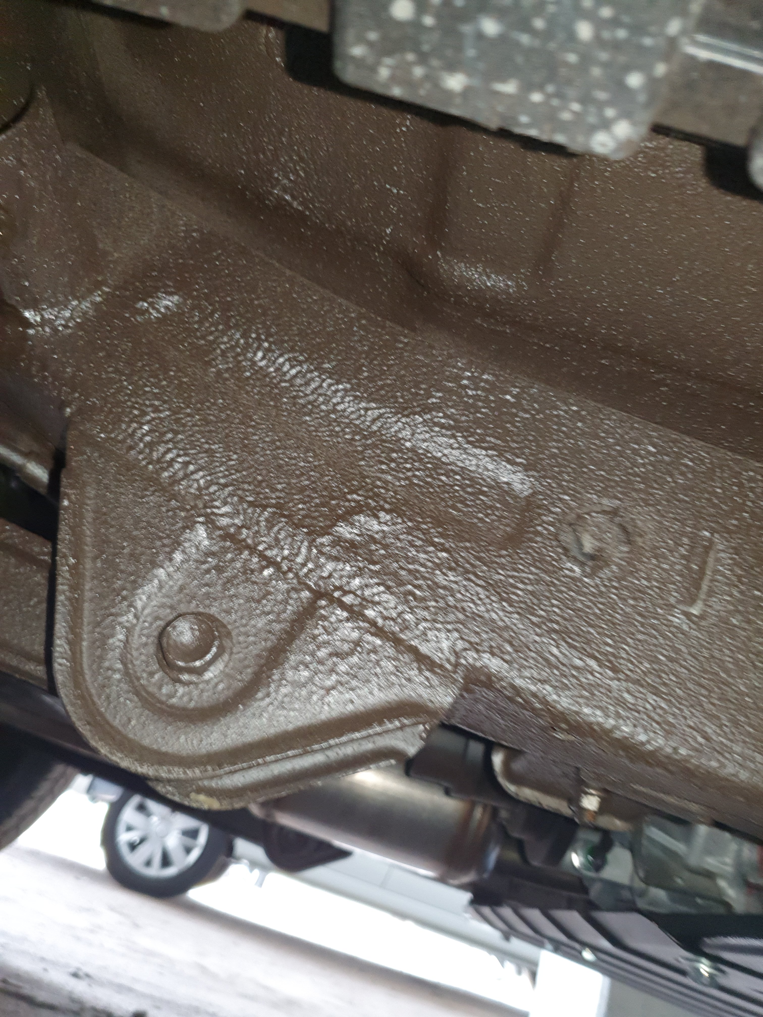

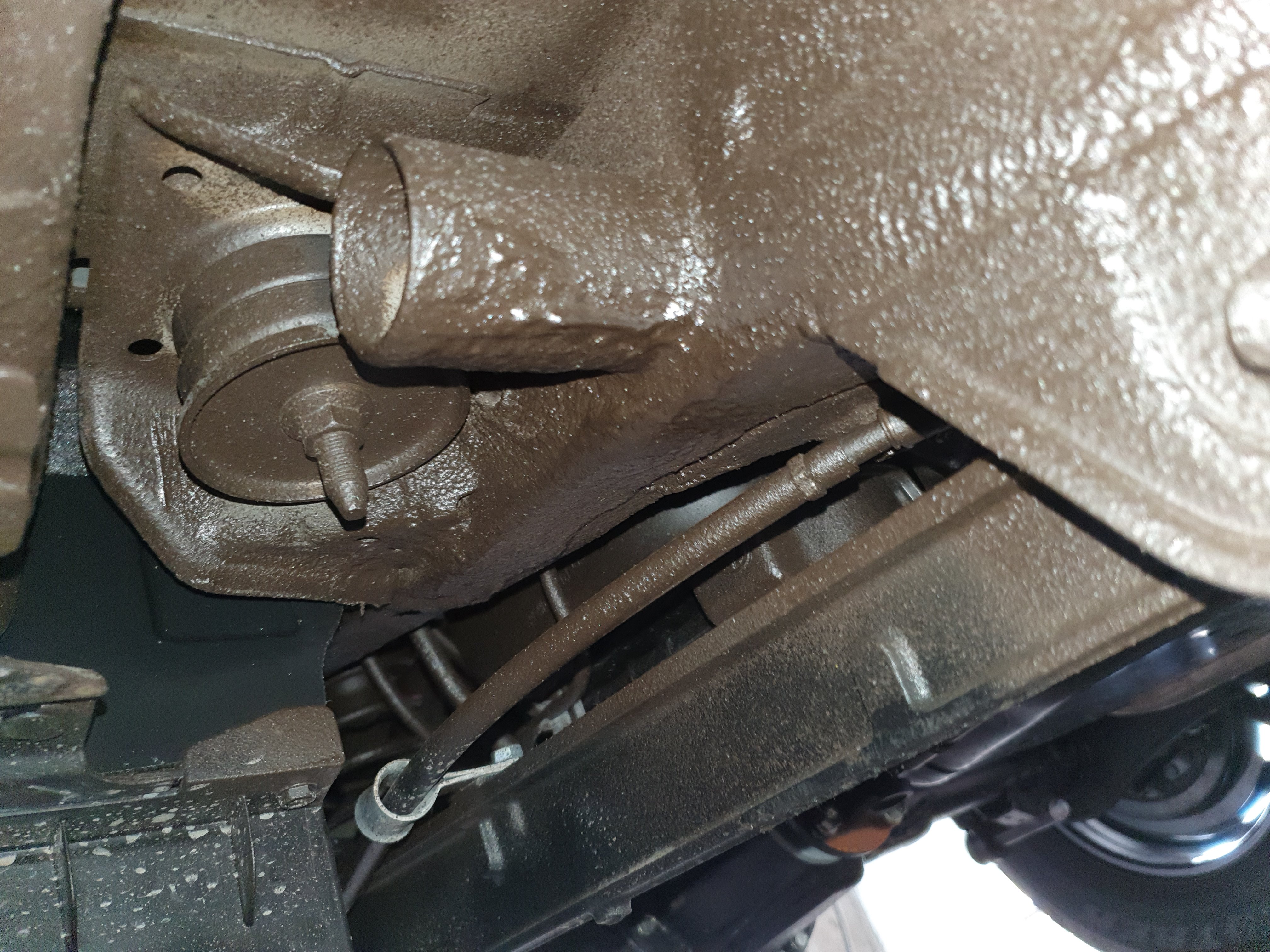

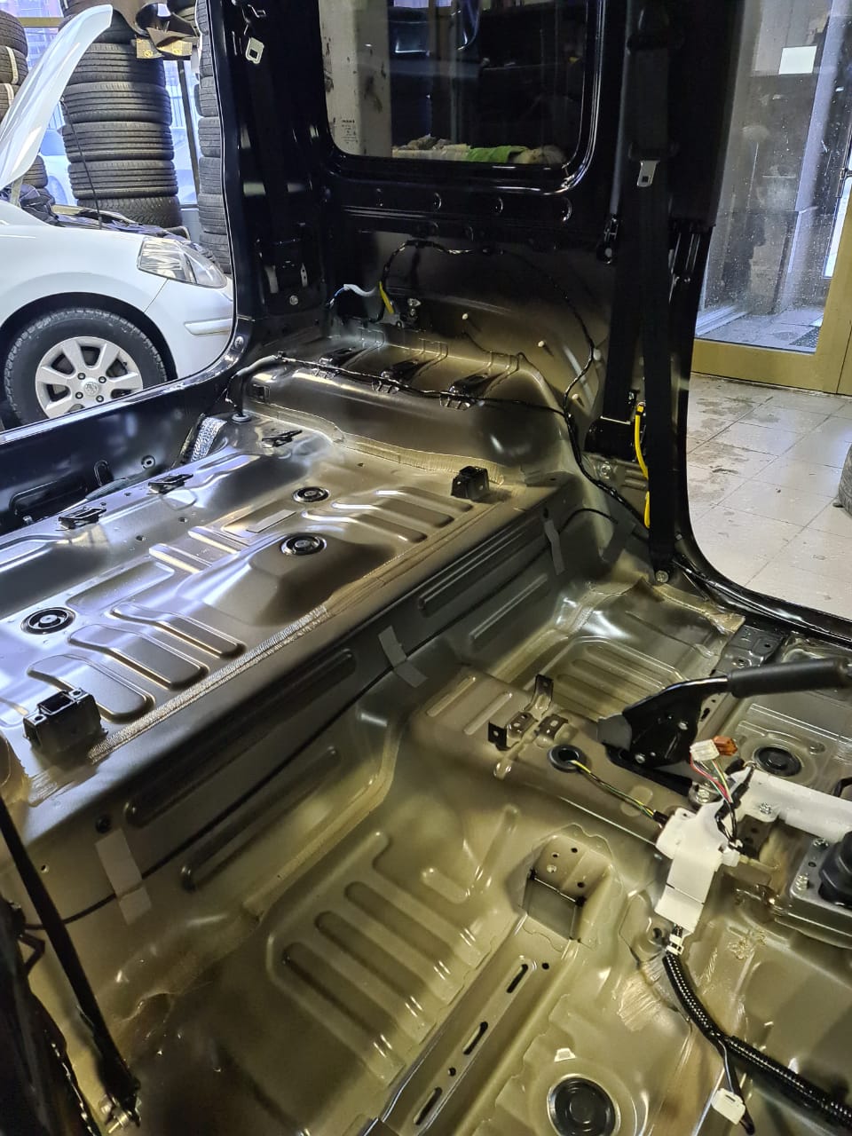

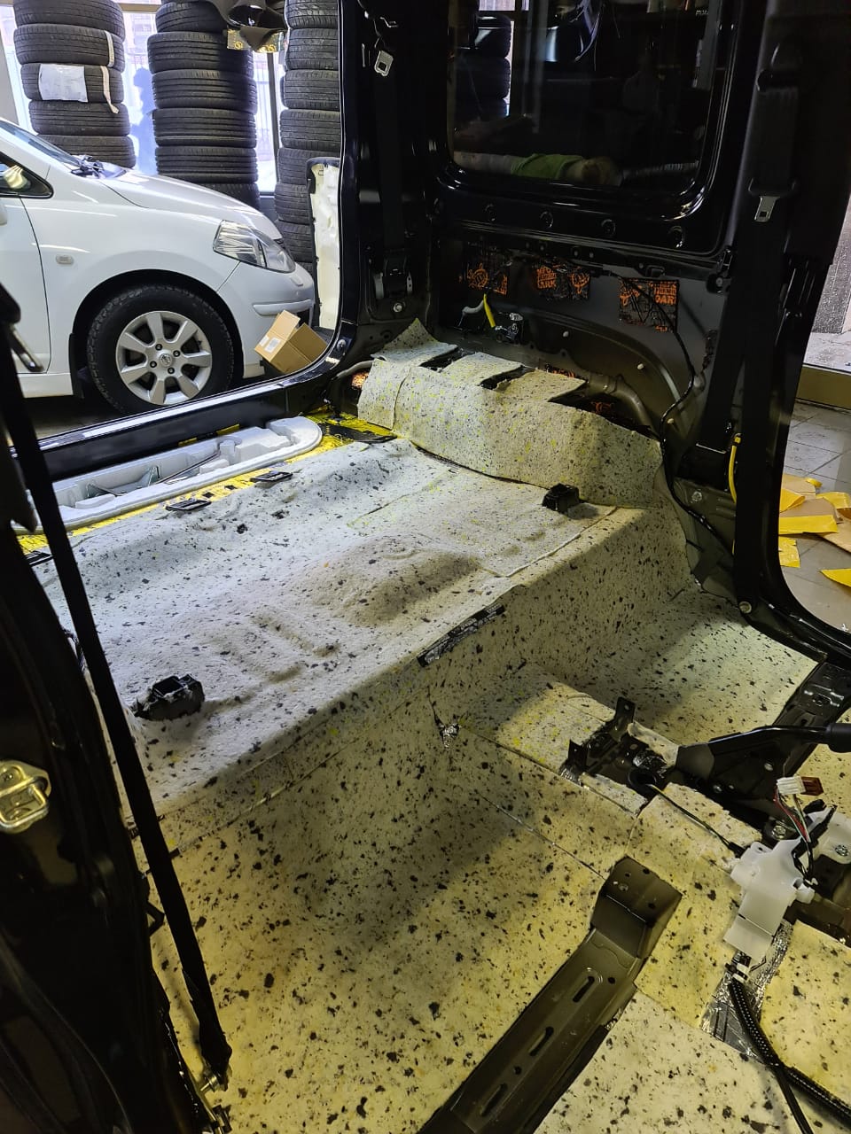

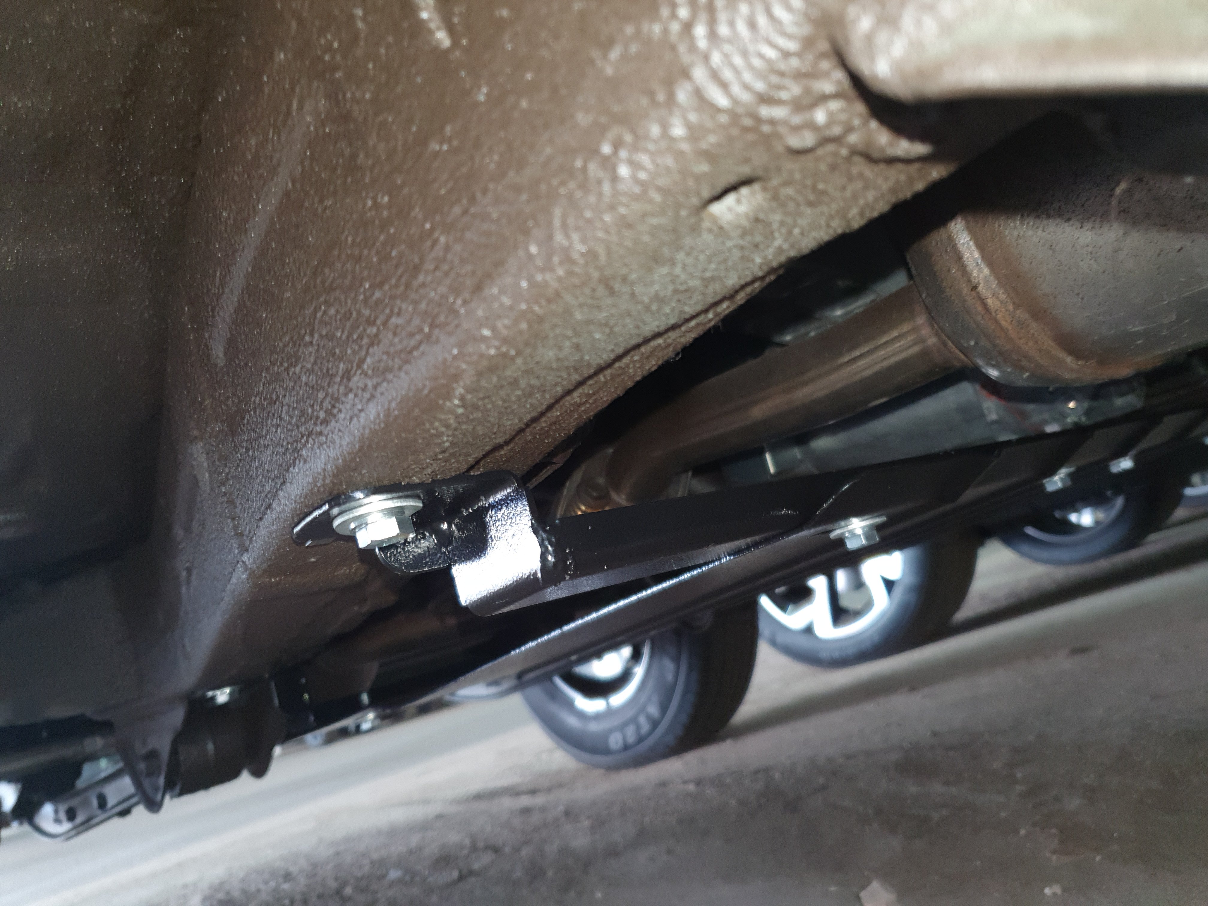

Залил везде, ну и шумки добавил.
Спасибо, хорошо видно все, в том числе и как машинка устроена в скрытых местах. Мне кажется, что все там качественно и аккуратно япы сделали. Интересует, а снимали ли расширители колесных арок для антикоррозийной обработки? Как после шумки заметно улучшение? Потолок тоже шумили?
FINN73
3 Ноябрь 2020
Россия, Санкт-Петербург
SUZUKI JIMNY
Шумил всю! Расширители снимали! Снимаются легко, они на клопах. Заводили под них антигравийную плёнку.
Антикор наносили на днище, на арки под штатные пыльники( локера сверху) и в закрытые полости. В том числе из салона через технические отверстия.
Стало тише, и шум раздатки как-то притих.

Посмотреть вложение 199545 Посмотреть вложение 199546 Посмотреть вложение 199547
Выглядит качественно!
А что за материал использовали?

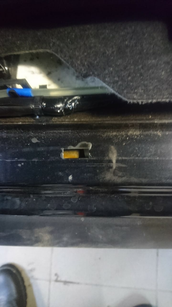

Сделал антикор и подозреваю что внизу дверей мастер потерял заглушки. Будьте добры пришлите фото низа дверей, посмотреть есть ли штатно заглушки. В автосалон не с руки ехать
В задней двери точно есть, после антикора обратно их не ставил, в боковых вроде нет, да и за чем они нужны, конденсат должен вытекать.
