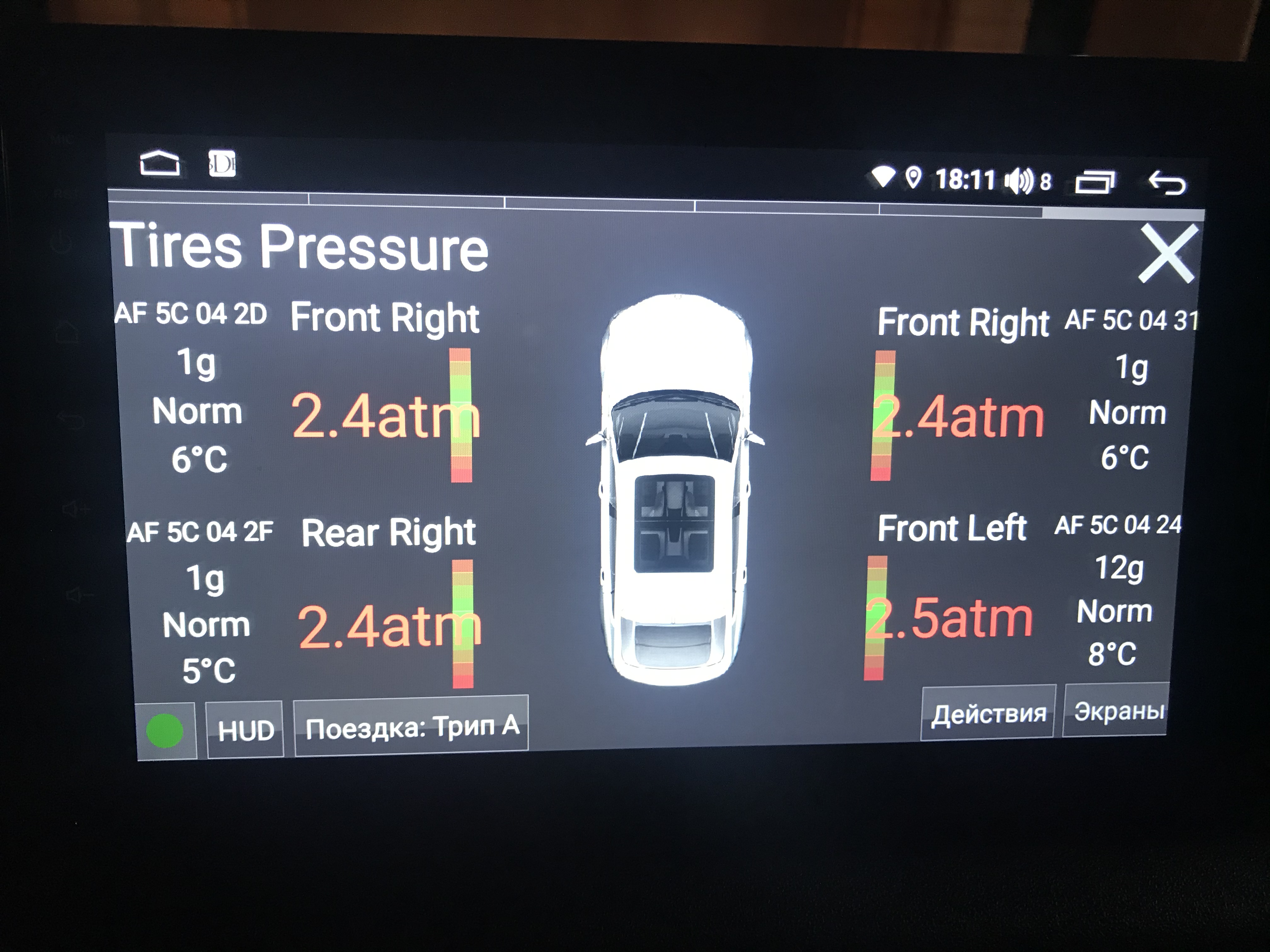

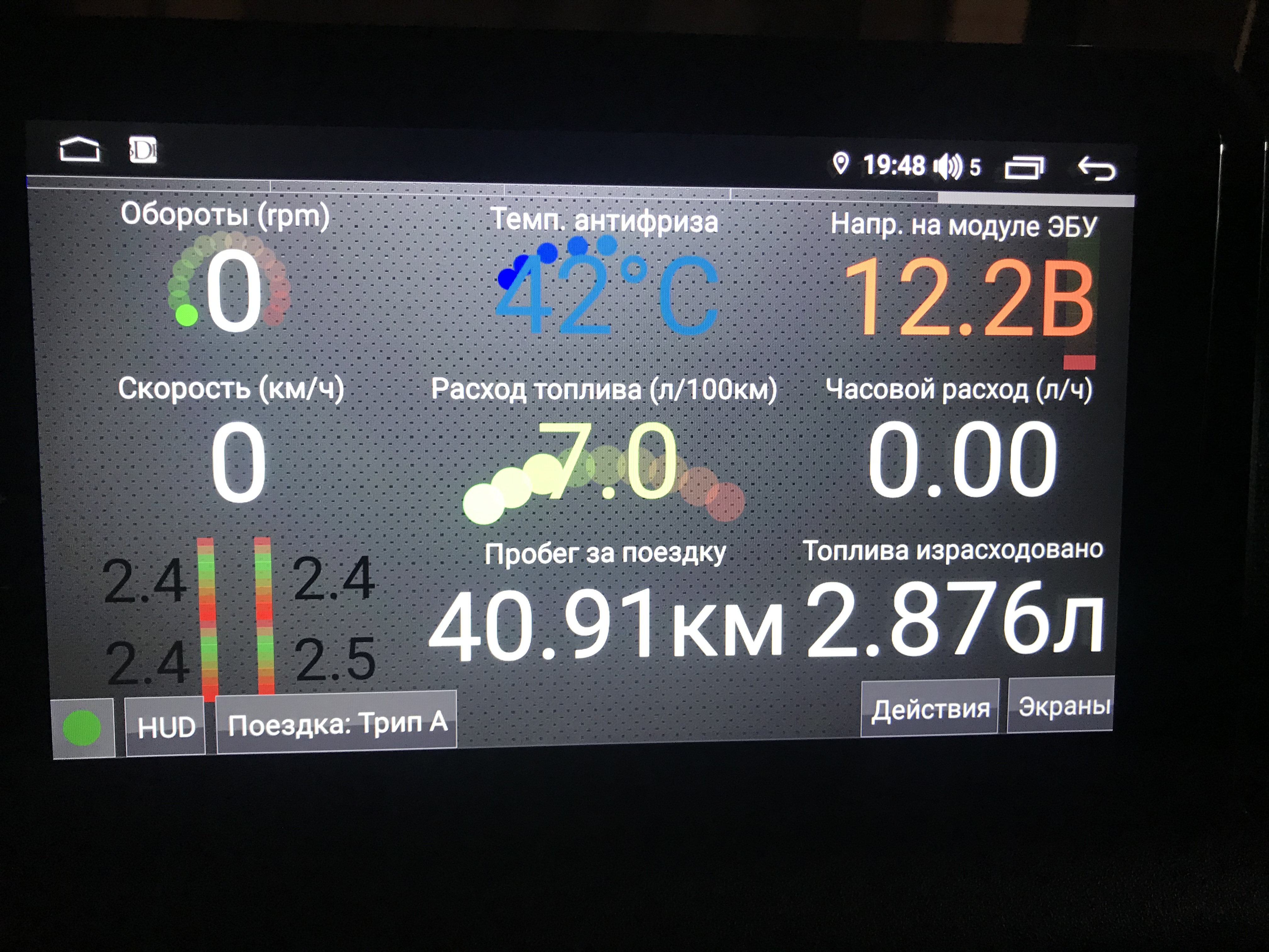

Благодаря отзывчивости техподдержки диагностической программы HobDrive и совместным усилиям с ними теперь у меня на экране в онлайн режиме показания давления с каждого штатного датчика. При этом система также сигнализирует об изменении давления и показывает с какого колеса идет этот сигнал.
На текущий момент такая функция доступна всем при покупке платной версии программы.

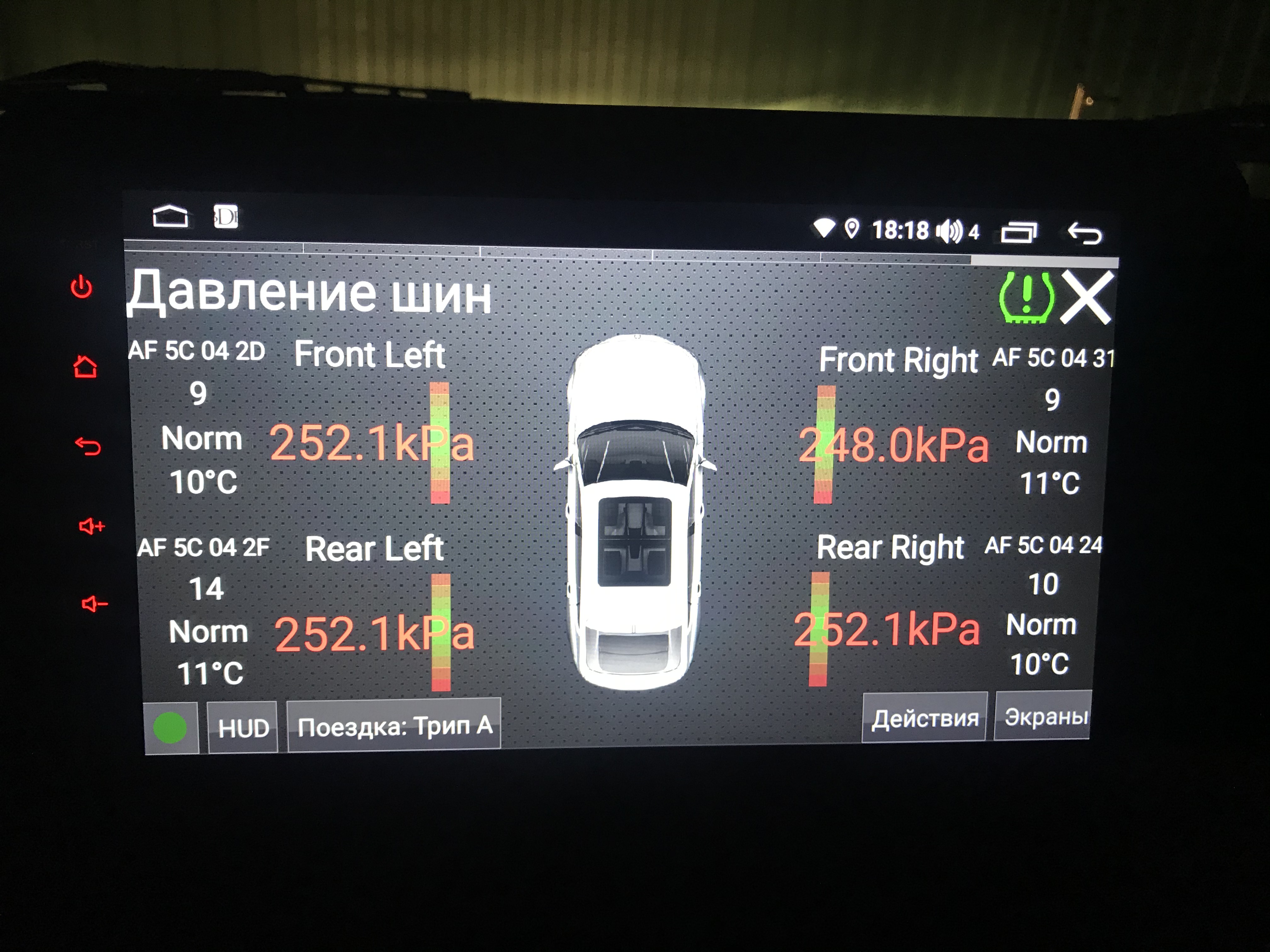

Я атмосферах давление, я как-то представляю, а вот вражеские паскали для меня очень неудобная величина, там можно перевести значение в атмосферы?
программа - настоящий конструктор и позволяет реализовывать любые фантазии

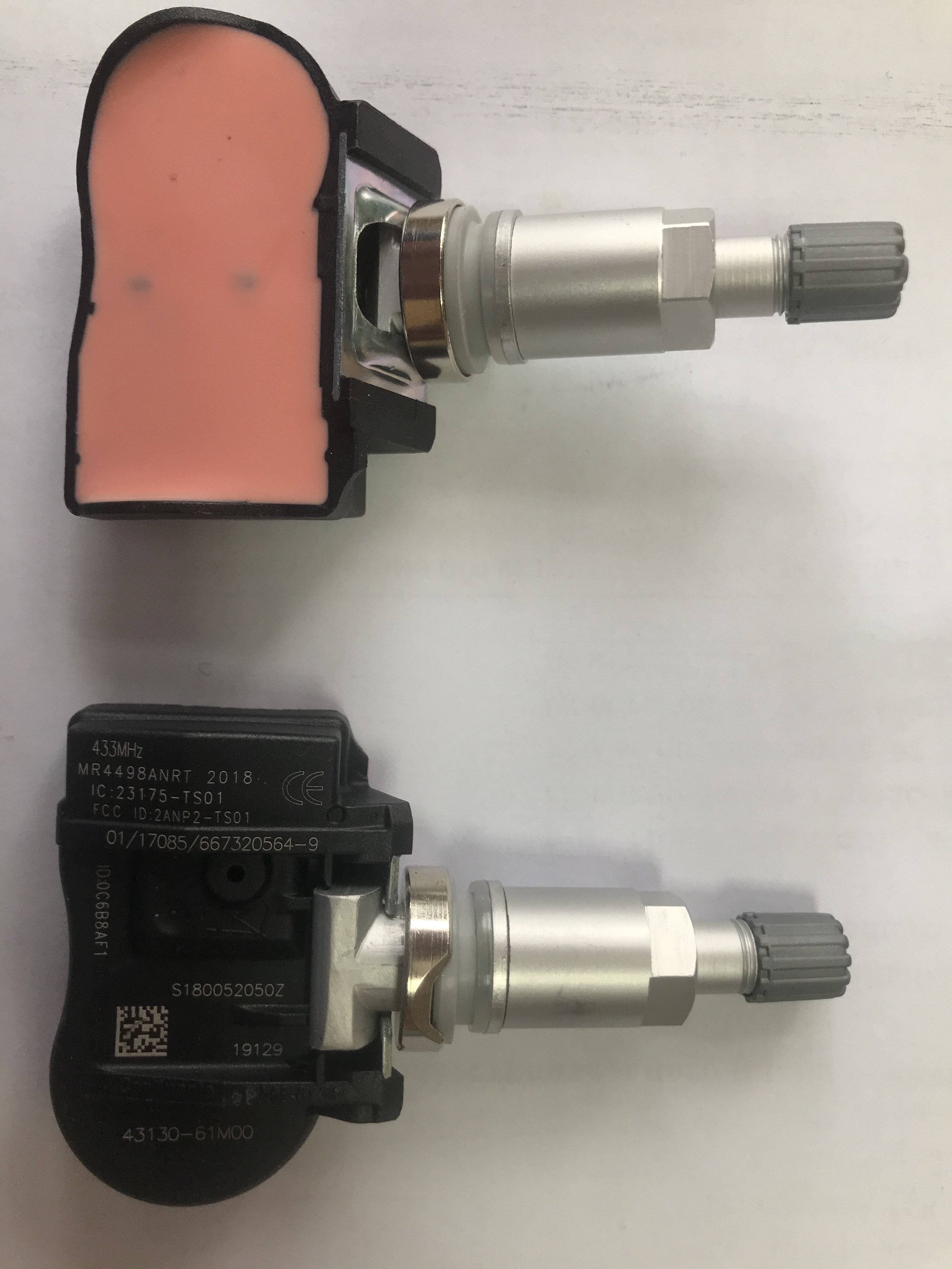

P.S. Пришли с Китая датчики давления с закосом под оригинал :) надеюсь, что не подведут.
https://aliexpress.ru/item/TPMS-SEN...-TPMS-TIRE-PRESSURE-SENSOR/4000804577194.html
Ранее брал датчики на СсангЙонг, один изначально был бракованный, подобрал сопло, потом один из датчиков просто приказал долго жить спустя 3 месяца работы.

Не очень понял: Ваш Джимни был без датчиков давления?
Tim-spb
11 Январь 2019
1,103
493
68
давай-те сделаем так, всем кому нужен apk файл Hobdrive с поддержкой штатных датчиков давления шин и вцелом настройки программы для корректной работы с Джимни пишите в личку мне электронные почты.
Сегодня получил датчики точно такие же, ID конечно отличается, завтра наверное, соберу колеса и испытаю. Молодцы китайцы, хорошо работают.
